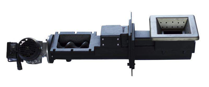

Chciałbym rozpocząć dyskusję dotyczącą podajników które są wykonane w całości z żeliwa, główny zamiar rozpoczęcia tego tematu to zbiór informacji dla ewentualnych obecnych i przyszłych właścicieli, gdzie znajdą ewentualne DTR podajnika, różne możliwe rozwiązania, może modyfikację, polecane dobrze współpracujące sterowniki, ewentualne sprawdzone nastawy itd., które pomogą w okiełznaniu tego ważnego elementu w piecu z podajnikiem.

Pierwszy chciałbym zapytać o kształt retorty i ogólną poprawę co by można było poprawić.
Podajnik produkcji firmy: Elgomax typ PŻ5 20-25kW; sterownik DK System Master 300 v3; Dmuchawa Polfans RMS 120 80w, Motoreduktor BHF ZSG 45 i=1300; Silnik Przymierze SMi63-4/40 0,09kW oryginalnie zamontowana retorta przechodząca z kwadratu w okrąg, po poradzie na pewnej grupie w social mediach i konsultacji z producentem otrzymałem palenisko w kształcie kwadratu. Po zmianie jest może ciut mniej spieków, ale wciąż nie jestem zadowolony z efektów. Ekogroszek jaki używałem na tym podajniku to SuperMocny, Sobianek Lew, Pan Groszek Yellow, ustawienia rożne od nastaw z krótkim podawaniem do długich z przedmuchami tyle ile pozwala skonfigurować sterownik. Na każdym to samo. DTR całego zestawu ciężko dostępny, nigdzie nie znalazłem odpowiedniego. Może ktoś doradzi co można podziałać z tym podajnikiem i paleniskami, jaka wysokość kopczyka powinna się utrzymywać na kwadratowym palenisku itd. 270811827_Palnikzpodajnikiem.jpg.72f7b2b756a2e5f9691c32048b48adea.jpg1803802670_TalerzPaleniska(1).thumb.jpg.d52ce86a85a42cc878cb30ed4a0e917b.jpg530058156_PaleniskoZoone.thumb.jpg.0eb861256e005e4675eb68359fe1c14a.jpg1413946852_TalerzPaleniska(2).thumb.jpg.30284f1819fc1532d0db19918b5acbb0.jpg1033353153_Wianki(2).thumb.jpg.940ac2db3f394da27c91315f3fafaa41.jpg1980015879_Paleniskoukadbezprzepustnic.jpg.c9bff25fa0db37d20be0c618a82e643b.jpg762782628_NowePalenisko.thumb.jpg.909a3a3e7a9678a85bafd11f157d5db0.jpg945168231_NowePaleniskonapowietrzenie.thumb.jpg.85bbdcebb414d203650ebe53479b75e7.jpg1746077157_Palnikprzekrjzkwadratowympaleniskiem.png.0c9521c73e02675aab8ccb28343f8003.png

Też posiadam taki palnik zeliwny kwadratowy i chętnie  bym się dowiedział jakie trzeba zmiany wprowadzić żeby dobrze i równo się paliło w modulacji

Mam i ja tak samo..... nie dopala dobrze pi orzeciwległej stronie podajnika. Mam włàczone czyszczenie  palnika co 10 minut na 1sek.czyli  podmuch max.
Jutro eksperyment zrobię mianowicie   od  strony  podajnika   zatkam ze 2-3 otwory  ...może wincej powietrza pójdzie  dalej w orzeciwległą stronę .... jakieś opinie?  Sugestie? Pozdrawiam
Tez posiadam ten podajnik pż5, warto wymienic na ta kwadratowa korone? Np w kotlach feniks od osiek znalazlem ze oni maja dodatkowe otwory wywiercone wyzej z czego u mnie jest ich brak.

Co do palnika pż5, są 2 typy tej konstrukcji, otóż pierwsza wersja tego palnika i taki był zamysł oryginalny konstruktora miały przepustnice powietrza które w zależności od zapotrzebowania na wytwarzana moc, otwierają się lub zamykają, dodając lub odejmując powietrze do spalania, był z tym niejaki problem gdyż czasami się zacinały te przepustnice ale i był problem z poprawnym uszczelnieniem, to jest oryginalna konstrukcja. Druga zaś nie ma tych przepustnic co wg moich ustaleń powoduje zbyt duże napowietrzanie opału, tzn opał praktycznie jak wyjdzie już na talerz jest spieczony co skutkuje spiekami i różnego typu problemami. Ja szukając pomocy trafiłem na wiele materiałów z których wynika że jest to podajnik miałowy posiadający kwadratowa retortę do spalania, konstrukcja pż5 (talerz z okrągłym wylotem opału) to po części eksperyment, którego nikt nie kontroluje. Natrafiłem również na osoby których podajniki mają taki sam talerz kwadratowy ale z inną liczba otworów napowietrzających gdzie moc palnika wg instrukcji jest taka sama i okres zakupu ten sam i to świadczy że jesteśmy my jako użytkownicy, królikami doświadczalnymi w tej kwestii gdzie producent sam nie wie co z tym zrobić. Ja z pomocą jednego Pana z innego forum próbowałem eksperymentować z talerzem pż5 w postaci zmiany napowietrzania przez uszczelnianie i dowiercanie otworów w górnej partii palnika i to po części pomogło, jak będę miał dostęp do materiałów to dorzucę sposób jaki zalecił. A na obecną chwilę korzystam z kwadratowego talerza lecz jak mówię na zdjęciach widać że od strony podajnika są 3 otwory co tak zostanie ale prawdopodobnie podejmę próbę dowiercenia otworów od strony gdzie są zaznaczone tylko 3 otwory poziomo by było ich tyle samo co na 2 kolejnych ścianach i zobaczę co to da gdyż u jednego użytkownika tak wyglądał i spalanie jest diametralnie inne od mojego, chodź napewno w porównaniu z poprzednikiem przed modyfikacja jest lepiej.
U mnia zeliwny batory 25.Mialem tež problemow z napowietrzanim palnika,bo slimak pcha wiecej (prawie wszystko,widac tež na popiolu,jest 80% z tylu)wegla na tylna strone palnika.Zaklejalem polowe dziurek na przednej stronie korony i z tego wiecej na stronie przy podajniku.Jest liepiej,mimo zatkawania dziurok popiolom i drobnym weglem w tylnym rogu przeciw podajnika,gdzie stalo idzie drobna frakcja wegla.Može jescze jakies dziurki wprzodu zapcham i zostaje jakos 30%.

Ciagle mam nie dopalony wegiel nie wazne jakich ustawien bym nie dal to ciagle jakis problem, a lepiej dowiercic otwory tak jak to robiles czy jednak ta kwadratowa korona jest lepsza.
