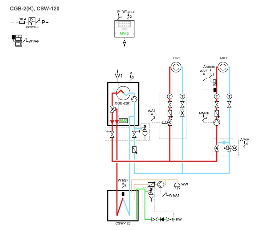

Nie wiem czy będziesz chcial kupować kocioł Wolfa, ale zamieszczę schemat referencyjny producenta, inni te z mogą mieć takie rozwiązania - pompa z kotła pracuje na grzejniki i podaje wodę na podłogówkę.
Wszystko sterowane automatyką pokojową lub z kotła.
Osobno regulujesz temp wody na podłogówkę jak i na grzejniki
Nie ma wszechobecnego w takich układach sprzęgła- bo i po co?
Zasobnik 100-120l zaspokoi potrzeby 2 osób
Kocioł mocy 14kW z modulacją do 1,9kW
