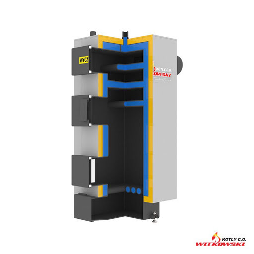

Witam jaki bedzie odpowiedni palnik kipi do pieca witkowski UKS-m 11kw?Może ktoś już montował palnik do takiego pieca.Z gory dziękuje za podpowiedzi.
Nie znam wymiennika o którym piszesz i jego parametrów,  ale jak ma 11 kw  to palnik 16 kw najmniejszy , przytniesz mu moc i będzie OK. Ale to także zależy od warunków budynku co ten kocioł ma ogrzewać ile metrów, itd , itp.
Bo może się okazać , że będzie palnik chodził na mocy 16 Kw szybko nagrzeje dom wyłączy się , od termostatu i tak  w koło.
To jest tak naprawdę obwarowane kilkoma czynnikami.
Skiepko Ecopalnik Vip 15kw lub Kipi 16kw .
Jak autor uważa , że kocioł nie stary i  wart jest modernizacji , to trzeba wykonać czynności takie jak na załączonym obrazku.
Palnik jak najniżej się da w drzwiczkach tak by ruszt wodny odebrał jeszcze znaczną część KW.
I tu trzeba pilnować by popiół spadał poniżej rusztu, ponieważ jak zaniedbasz , że popiół będzie zalegał na ruszcie to dojdzie do przegrzewania się komory spalania i komory nadmuchowej palnika i będziesz miał drogi i niepotrzebny wydatek
Dodatkowa półka - kolor czerwony w 75 % zakrywająca komorę paleniska.
Na pozostałych półkach zawirowywacze.
Końcówka palnika na równo z płaszczem wodnym czyli ma wystawać tuż za drzwiczkami, jeśli komora spalania jest mniejsza niż 35 cm długości na przeciw płaszcza od końcówki palnika, jeśli jest krótsza trzeba postawić płytę szamotową albo cienką płytę żeliwną.
