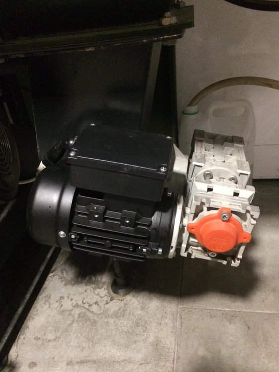

KOCIOŁ "SAS SLIM" Dziwne piszczenie.
Mam to samo kocioł Sas efekt , kocioł chodzi pierwszy sezon.
Chodzi o Ten pisk na początku filmu?
Ciężko stwierdzić trzeba by bardziej ucho przyłożyć skąd to dochodzi.
To może być silnik lub cewki na nim, ale to ucho trzeba by dokładniej przyłożyć by to precyzyjniej zlokalizować. Na metal o metal to chyba zbyt wysoki dźwięk.

W dniu wczorajszym został wymieniony w ramach gwarancji silnik i piec nadal piszczy.
554334445_WhatsAppImage2020-02-26at19_08_00.thumb.jpeg.30dcab2e60a62b01af06ac0b1a18a6b7.jpeg
Mnie tak samo piszczy i jedynie mi się wydaje że to chyba łożysko przypomina te w przekładni od strony silnika zresztą ciężko to określić bo szybkie obroty ma tylko silnik oraz te łozysko w przekładni od strony silnika , gwarancja kończy się za miesiąc i nie wiem czy głosić czy olać sprawę . piszczy nie zawsze tylko losowo czasem kilka dni cicho a czasem raz na jakiś czas .
Może to ślimak piszczy gdzieś ociera w środku o rurę albo w tulejce jak ma przeciw zwój.Można by zrobić test z wyciągniętą zawleczką od ślimaka.
Ślimak był demontowany 2 razy i żadnych śladów tarcia metal o metal .Zawleczka też był demontowana i gdy silnik /przekładnia pracowały bez obciążenia to brak "piszczenia".
Czyli jak była przekładnia rozłączona od ślimaka to nie piszczało świadczyło by to o tym że piski pochodzą od ślimaka lub tego co napędza jeszcze po drodze .Jaki tam jest palnik obrotowy pancerpol  to  może od niego piszczy  bo ma swoje mechanizmy obrotowe. Przekładnię i silnik można sprawdzić pod obciążeniem bez ślimaka .Warto sprawdzić też olej czy jest w przekładni.
Błąd... Również dobrze może nie piszczeć bo brakuje obciążenia
 Pisałem wyżej że dla pewności należy sprawdzić przekładnie silnik pod obciążeniem  .Trzeba zawęzić obszar poszukiwań albo silnik przekładnia albo ślimak rura i reszta .
