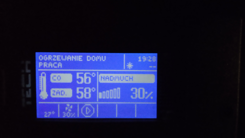

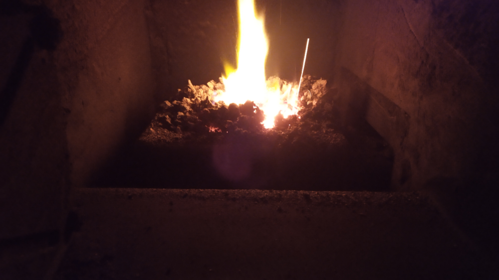

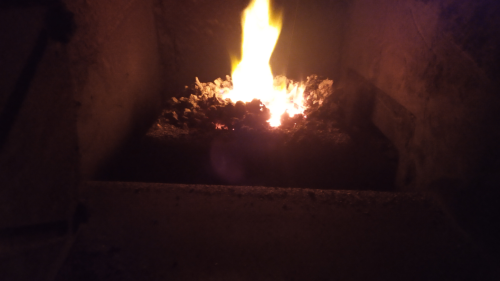

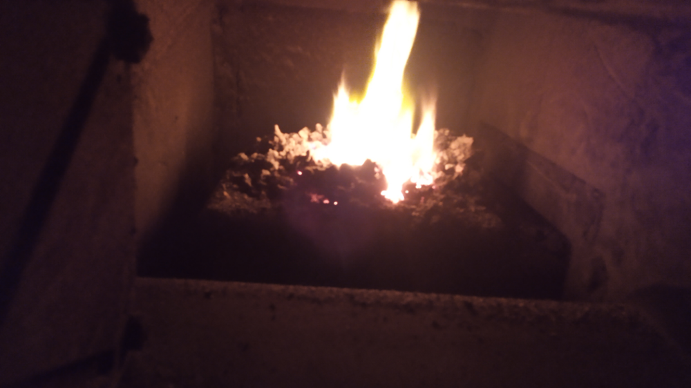

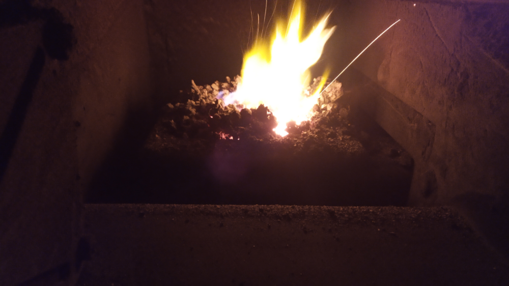

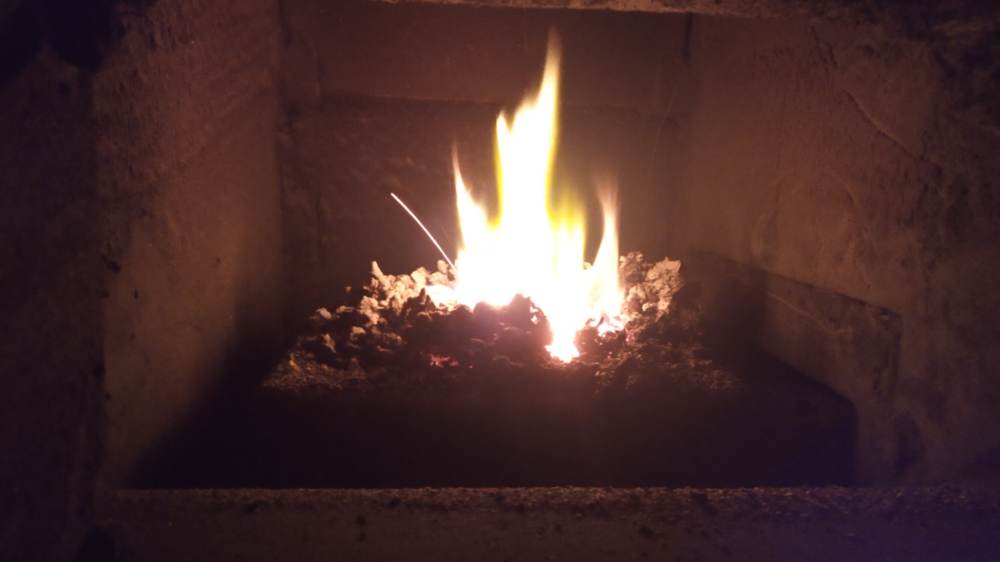

Mam do was kilka pytań, piecem na ekogroszek palę pierwszy rok. Zima jest jak jest ale palić trzeba, wydaj mi się, że cały czas mam źle ustawiony piec bo są spieki i chyba niedopłatki. Zdjęcie spalania w załączniku. Ale chyba muszę zacząć od innej rzeczy spalanie na palenisku. Wydaje mi się że proces spalania odbywa się tylko częściowo a w drugiej części nie ma płomienia. Piec 17KW, instalacja stara,  w domu zazwyczaj jest włączony tylko jeden grzejnik, czasami dwa, zawór trójdrogowy ustawiony na 7 (czyli większość wraca z powrotem na piec, tal mi się przynajmniej wydaje). Ustawienia pieca 3 sek. podawanie, 57 sek przerwy, nawiew 30%. Jakość zdjęć może nie najlepsza ale coś widać. Jeżeli potrzebne byłyby inne zdjęcia to chętnie podeślę.IMG_20200217_192649.thumb.jpg.44e2187b70c1d30f055a03458a962984.jpgIMG_20200217_192651.thumb.jpg.c930595e88aa5cefe88d8d1400d6f780.jpgIMG_20200217_192704.thumb.jpg.b6a826382aa1b9bb13d8c14a23a8539e.jpgIMG_20200217_192710.thumb.jpg.59e4c8fb58460561fab1edc259123fd1.jpgIMG_20200217_193005.thumb.jpg.71978b124ade3cb391c844aee62edec2.jpg
Na moje to mało węgla jest na palniku
W sumie przez większość czasu miałem nadmuch na 25 % i  też było podobnie, wydaje mi się że robią się spieki koksowe, jak dotykam to się rozsypują ale wydaje mi się że blokują dostęp powietrza i spalanie jest tylko w części palnika. No powyższych zdjęciach i tak ogień jest na większej powierzchni niż obecnie.
