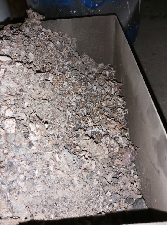

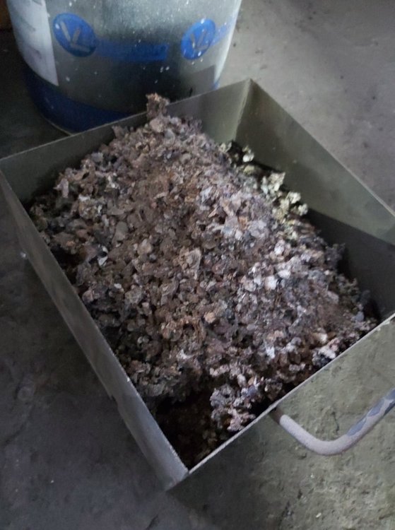

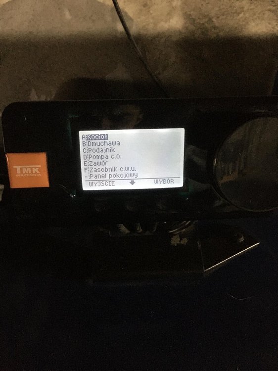

Konami Opublikowano 13 Lutego 2020 #1 Opublikowano 13 Lutego 2020 Witam. Mam problem ze spiekami. Kocioł z podajnikiem 19kW. Przedstawiam wam moje ustawienia na sterowniku. Wiecie jak wyeliminować te spieki? Pozdrawiam Temperatura na kotle: 60 Czas podawania: 3 sek. Przerwa w podawaniu węgla: 30 sek. Czas podawania węgla w trybie czuwanie: 7 sek. Przerwa w podawaniu węgla w trybie czuwanie: 70 min. Minimalna moc dmuchawy: 38% Maksymalna moc dmuchawy: 42% Czas pracy dmuchawy w trybie czuwanie: 28 sek.
Jozefg1 Opublikowano 13 Lutego 2020 #2 Opublikowano 13 Lutego 2020 Te spieki są twarde czy dają się rozgnieść w palcach?
Konami Opublikowano 13 Lutego 2020 Autor #3 Opublikowano 13 Lutego 2020 @Jozefg1Da się je normalnie rozgnieść. Przypomina to szlakę.
Jozefg1 Opublikowano 13 Lutego 2020 #4 Opublikowano 13 Lutego 2020 To jest OK , nie ma co dziury w całym szukać..... Napisz jeszcze ile grochu na dobę spala.

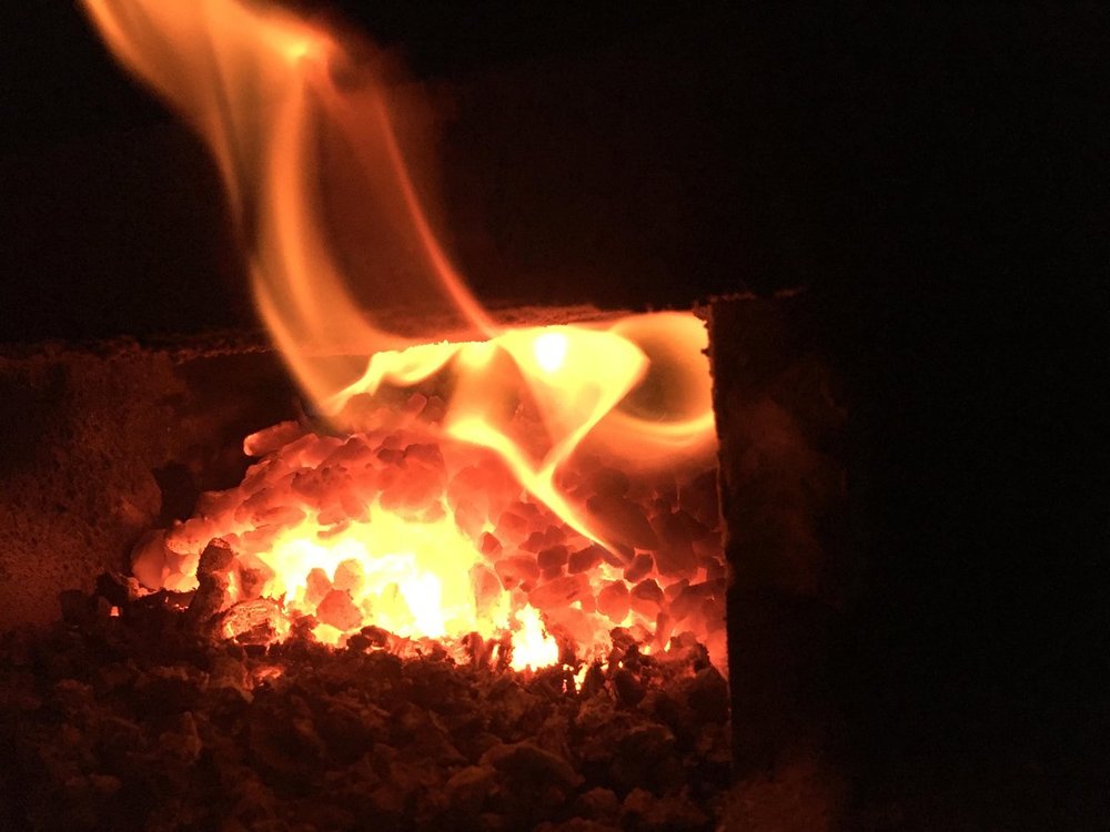

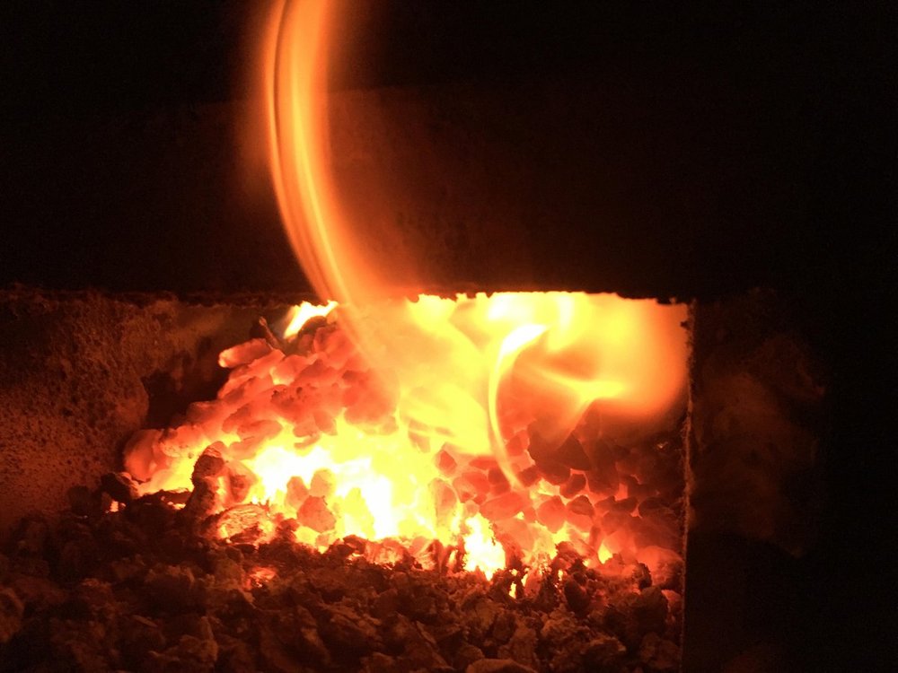

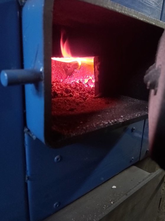

Gość Visitor1230 Opublikowano 14 Lutego 2020 #20 Opublikowano 14 Lutego 2020 @Konami Ja mam CWU ustawione na 46 od godz 16 do 20. Na noc obnizenie o 5. Ale to kwestia bardzo indywidualna. Uzupelnij profil bo ciezko cos doradzac nic nie wiedzac albo szukajac po postach. Nie wiadomo co ogrzewasz, jaki kociol, jakie ocieplenie domu itd. Wrzuc fote palnika w trakcie pracy bo nie wiadomo co sie tam dzieje. Ustabilizowana wysokosc kopca powinna wynosic 3 do 5 cm powyzej korony palnika nie liczac zalegajacego popiolu. Zeby pozbyc sie spiekow trzeba zejsc z moca kotla w dol. Dluzsza przerwa podawania i troche mniej powietrza. Ciezko doradzic jak sie nic nie wie. Jaki palnik? korona stala? Jezeli tak to czy uszczelniona? Stala praca na nizszej mocy jest ekonomiczniejsza niz stop and go. Robisz tez podstawowy blad wylaczajac pompe na noc i zamykajac zawor. Kociol pracuje w podtrzymaniu tylko. Prawda? i wszystko idzie w komin. W nocy jest zimniej. Bryla budynku sie wychladza. W dzien gdy na zewnatrz jest cieplej kociol musi nadgonic straty i zasowa pewnie jak glupi. A powinno byc odwrotnie U mnie np kociol pracuje w nocy czesciej niz w dzien. Bo grzeje wlasnie wtedy kiedy trzeba. Zle ze nie ma wszedzie termostatow. Ustawione ograniczaja grzanie danego pomieszczenia do poziomu jakiego wymagamy. Zmniejszaja odbior ciepla z kotla. Moja rada Na mieszaczu zamontowac silownik i sterowac nim pogodowo wedlug krzywej grzewczej. Grzac dom cala dobe do jednej temp. Stala korona palnika do uszczelnienia silikonem 1200°C. Moc kotla w dol zeby wiecej pracowal a mniej stal. Dla rozjasnienia co daje stala temp w domu. https://czysteogrzewanie.pl/podstawy/jak-ogrzewac-by-sie-ogrzac/

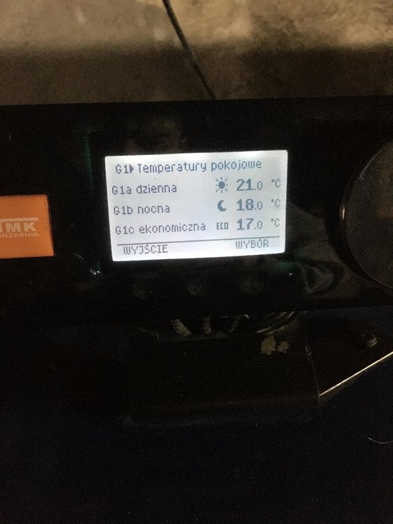

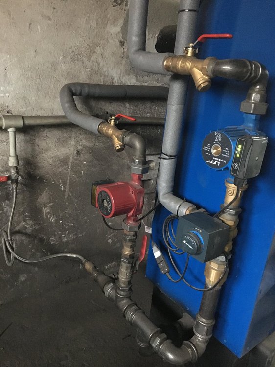

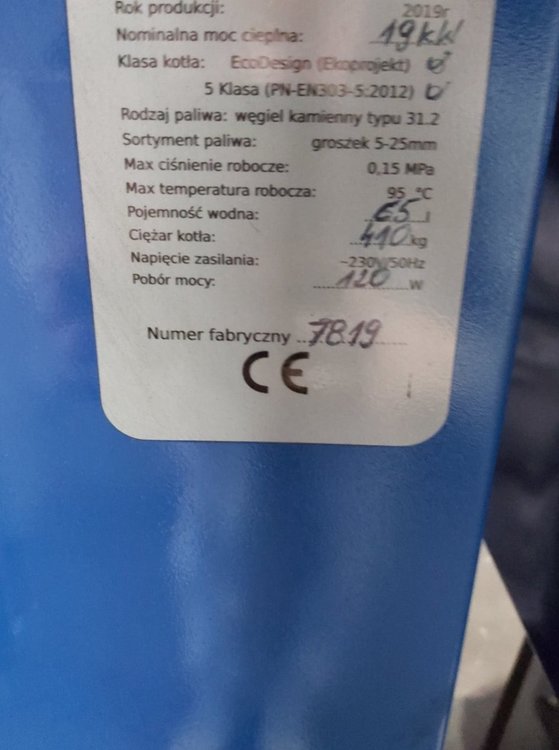

Konami Opublikowano 14 Lutego 2020 Autor #23 Opublikowano 14 Lutego 2020 @Visitor1230 Dom 120m2 ocieplony styropianem 12cm. Nowy piec i instalacja w kotłowni a instalacja w scianach to jakies stare rurki :) Zwiekszylem przerwe w podawaniu z 30 do 45 sekund i zmniejszylem moc dmuchawy z 42% do 30% zobaczymy czy pomoze to na spieki Zeby zainstalowac teraz termostaty w grzejnikach musial bym spuszczac wode z instalacji a sezon grzewczy sie juz w zasadzie konczy wiec zainstaluje je dopiero na nastepny sezon grzewczy. Termostaty mam w trzech grzejnikach na jedenascie obecnych. Jak mam rozumiec bede mial i tak wyzsze spalanie przez to ze te grzejniki bez termostatow chodza pelna moca? Zalaczam kilka zdjec palnika i instalacji. W zaworze 3 drogowym jest silownik, piec steruje sobie nim a ja w opcjach wprowadzam temperature dzien noc Mam opcje panel pokojowy w sterowniku. CO trzeba dokupic by moc sie polaczyc z piecem i ja kto dziala moglbys mi wyjasnic?
Gość berthold61 Opublikowano 14 Lutego 2020 #24 Opublikowano 14 Lutego 2020 Przerwę w podawaniu powinieneś skrócić a nie wydłużyć .
Gość Visitor1230 Opublikowano 14 Lutego 2020 #25 Opublikowano 14 Lutego 2020 W dniu 14.02.2020 o 17:20, berthold61 napisał(a): Przerwę w podawaniu powinieneś skrócić a nie wydłużyć . Rozwiń Takim zabiegiem zwiekszy moc palnika. I spiekow bedzie wiecej. W dniu 14.02.2020 o 14:46, berthold61 napisał(a): Jesteś w dużym błędzie , są dwa rodzaje spieków czyli spieki koksowe oraz spieki żużlowe Rozwiń Nie jestem w zadnym bledzie. Spieki nie swiadcza o jakosci wegla. Zuzlowe swiadcza przede wszystkim o niskiej temp topnienia popiolu i nie maja one wiekszego wplywu na ekonomie w kotle. Koksowe juz tak bo wegiel topi sie wewnatrz palnika, jest ewakuowany na zewnatrz. Schlodzona plynna masa zastyga tworzac spiek- A spiek koksowy to nie w pelni spalone paliwo. @Konami co to za kociol ? Marka. Jaki tam jest palnik? bo masz jakas niesamowita ilosc zaru na nim. Cieko wyjarzyc. W jaki sposob obnizasz temp na noc? Bo widze ze masz ustawione 21i 18. W dniu 14.02.2020 o 15:08, Konami napisał(a): CO trzeba dokupic by moc sie polaczyc z piecem i ja kto dziala moglbys mi wyjasnic? Rozwiń Dedykowany czujnik temp zewnetrznej. Musi byc zamontowany gdzies na zewnatrz na polnocnej scianie. Nadal nie uzupelniles profilu. Edit: montujac czujnik zewnetrzny nalezy aktywowac sterowanie pogodowe w sterowniku i ustawic krzywa grzewcza. Np 0,9. W necie znajdziesz obrazy wykresow krzywych grzewczych. Zrozumiesz jak to dziala. Ster pokojowy podlaczasz do kotla i jego wplaw na mieszacz zalezy juz tylko od ozliwosci sterownika glownego. Sa takie ktore zamykaja mieszacz na max i wylaczaja pompe ( niepolecam). Moga obnizyc lekko temp na obiegu w przypadku dogrzania pomieszczen. Moga tez regulowac proporcjonalnie. Przyklad: Na dworze 5°C. Pogodowka wyliczyla ze na obieg ma isc 38°C. W domu temp zadana to 22°C. No i dziala. Ustawiasz histereze w sterze pokojowym na np. 0,2°C. Temp w domu uzyskana i wtedy mamy kilka mozliwosci. Ustawiamy tzw. obnitzenioe po dogrzaniu na np 4°C. Wtedy od zadanej przez pogodowke 38°C zawor przymyka zeby obnizyc do 34°C. Grzejemy nadal lecz mniej intensywnie. jezeli temp spadnie o zadana histereze 0,2 do 21,8°C zawor wraca do wczesniejszych 38°C Mozna tez sterowac proporcjonalnie. Im wieksza odchylka od zadanej w domu +/- tym dopowiednio nizsza/wyzsza temp na obieg. Wazne aby pompa obiegowa pracowala caly czas.
