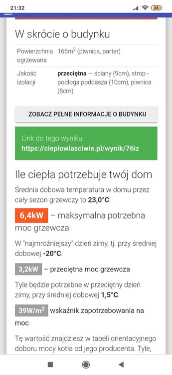

Na jakiej zasadzie ustalić temperaturę zasilania?
Powierzchnia x zapotrzebowanie  ciepła W/m2  - wyliczone na stronie cieplowlasciwe.pl
Temperaturę odczytaj na piecu.... :D
Mi wyszło 39w na metr a szczeże to pieca to jeszcze niemam bo mam stary system jeszcze u teściów w domu
Tylko jak odczytać temperaturę pieca, gdy jeszcze piec nie jest zainstalowany

Przeglądam ofertę diamonda w oparciu o straty ciepła obliczone z kalkulatora na stronie purmo, z tego wychodzi, że aby przewymiarować choć trochę grzejnik 55/45 musiałby on mieć wymiary przynajmniej 600x1800 co wydaje mi się dość sporym meblem.
Jest to nowy dom z nowymi oknami, pokój z dwoma ścianami zewnętrznymi, jedno okno balkonowe i jedno zwykłe, do tego lekkie skosy ( nie jest to najwyższa kondygnacja, bo jest jeszcze nieużytkowy strych)
EDIT:
skorzystałem z tego kalkulatora: https://www.regulus.com.pl/program/dobor-grzejnikow.html
to tutaj wychodzi to znacznie lepiej, bo tam straty wychodziły  z przedziału 1200-1300W
natomiast tutaj około 750W
Edytowane przez smiley34
