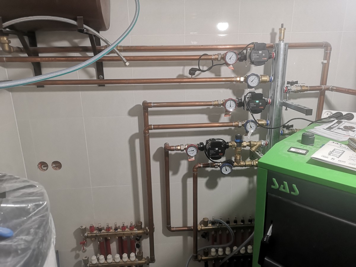

Witam wszytskich.
Mam problem z przepływami na podłogówce.
Ale od początku. Układ otwarty ze sprzęgłem hydraulicznym BLH890 obieg na podłogówkę  drugi na rozdzielacz grzejników i trzeci do zasilania CWU
Rozdzielacz na podłogówkę ma 8 petli żadna nie przekracza 100 mb.  Znajduje się oczywiście zawór mieszający termostatyczny ATM561 20-43
i sytuacja wygląda tak . Po odpowietrzeniu i przelaniu każdej nitki pętli wodą z sieci po załączeniu pompki przepływy sa średnio 2 litry , w momencie kiedy pojawia się temperatura i zaczyna działać zawór mieszający termostatyczny ATM561 nagle rotametry pokazują 0 przepływu. nie rozumiem co może być nie tak że  dopóki nie wejdzie większa temp na zasilaniu i zaczyna się mieszanie.
Może miał ktoś podobne problemy i jest w stanie podpowiedzieć co zmienić.
Z góry dziękuje za każda podpowiedź

założ ZZ miedzy na powrocie podłogówki   miedzy sprzęgłem a trójnikiem , tamgdzie masz mufe
A sorka nie zauważyłem ,a pompę jak masz ustawiona ?

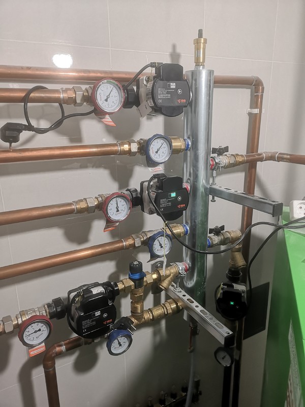

A ten ATM masz dobrze zalozony , tam masz opis gdzie jest wlot ciepłej , nie powinniem być odwrotnie o 180* ?
Dobrze jest , na zbliżeniu widać
Jeżeli zawór termostatyczny sprawdziłeś i kierunek zz jest ok a na rotametrach jest zero to sprawdź pompkę bo nie powinno tak być. Okablowanie lub odpowietrz na śrubunku . Masz pompkę wyżej niż rozdzielacz może jeszcze jest jakieś powietrze albo sprawdź zawór odpowietrzajacy czy nie zaciąga lewego powietrza na belce.

Zobacz dokladnie jeszcze dolne zawory w rozdzielaczu , po zmknięciu 3d od strony sprzęgła pompa ciągnie wodę z powrotów podłogówki , a nie ze sprzęgła , odkręć białe  nakrętki z zaworów i sprawdz  jak chodzą trzpienie zaworów , powinny się lekko dać wcisnąć około 2mm i po zluzowaniu  wrócić do góry , jeśli są zastane i jest tam minimalny przepływ to wtedy gdy pompa ciagnie ze sprzegła opory są mniejsze i jakis przepływ jest , natomiast jak pompa ma już pociagnąć z powrotów pogłogówki może nie dawać rady dlatego że własnie tam są małe szczelinki
ZAWORKI DZIAŁAJĄ BEZ PROBLEMU.
ZASTANAWIAM SIĘ CZY ZA POMPĄ NIE DAĆ JESZCZE AUTOMATYCZNEGO ODPOWIETRZNIKA PONIEWAZ MAM WRAZENIE JAK BY PO OTWARCIU ZAWORU 3D  ŁAPIE JAKIŚ POWIETRZE I NIE MOZE WYPCHAC TEGO .
EWENTUALNIE W OSTATECZNOŚCI ZROBIĘ UKŁAD ZAMKNIĘTY PRZEZ PŁYTOWY WYMIENNIK. CHOCIAZ UWAŻAM ŻE NA OTWARTYM UKŁADZIE POWINNO TEZ DZIAŁAC PODŁOGOWE

Jak 3d masz zamkniety na maxa to masz układ zamknięty ,  nawiń troche teflonu na kapturek tego odpowietznika na belce powrotu bo tam może zassysać powietrze

PANOWIE POSZEDŁ ODPOWIETRZNIK ZA POMPĄ CO  ODPOWIETRZNIK O KTÓRYM PISAŁ @ameno25 ZABLOKOWANI I SYTUACJA SIĘ POWTARZA.  DOPÓKI NIE ZACZYNA ZAWÓR 3D ROBIĆ PODMIESZANIA SĄ PRZEPŁYWY NA WSZYSTKICH PĘTLACH  JAK TYLKO ZACZNIE PODMIESZANIE TO KLAPA PRZEPŁYWY ZERO.
CHYBA POZOSTAJE ZROBIĆ WSZYSTKO W UKŁADZIE ZAMKNIETYM PRZEZ WYMIENNIK PŁYTOWY ALBO NAJLEPIEJ PRZEZ BUFOR JAKIŚ Z WĘZOWNICĄ BO KOCIOŁ MUSZE MIEC W OTWARTYM
Dziwne. U mnie zawór termostatyczny esbe za sprzegłem tak jak u Ciebie  i nie było problemów czy instalacja była zamknięta czy otwarta.
Sam nie wiem co myśleć. Wszystko jest nowe i jie sądzę żeby zawór ATM561 był walnięty. Otwiera się przy wyższej temp zasilania i wtedy giną przepływy jak by pompa się zapowietrzała.
To zrób eksperyment - wyłącz wszystkie obiegi, nagrzej obieg kotłówy np do 65C lub więcej i wtedy załącz samą podłogówkę.
Pompa od podłogówki to jaka jest?
Witam , może jeszcze sprawdź czy zawór 3d się nie podwiesił , sprawdził bym też ten pół-śrubunek pod tym zaworem ,czy czasami jakiś majster nie zastosował półśrubunku z zaworem zwrotnym ?
Marcin sprawdzałeś sitko w zaworze skośnym? Może jest syf.
Dlaczego musisz mieć kocioł w układzie otwartym? 🤔A może zawór ochrony powrotu robi krótki obieg przed sprzęgłem i nie puszcza? Otwieraj pętlę pojedynczo co 2h. Na moje.

Sitko czyste. Nie mam zaeoru ochrony powrotu jest krótki obieg i pompa kotłów  ładuje. Dtr kotla mówi o układzie otwartym maks ciśnienie pracy to 1.5 bar
Rozumiem że mówi max 1,5 bara, a nie układ otwarty? ZB 1,5 bara i zamykaj układ.

Nie wiem czy dobrze widzę ale Ty masz na termometrach wyższa temperature  na powrocie niż na zasilaniu, czy ta pompa nie podciąga z powrotu  , ten ZZ na powrocie  jest w dobrym kierunku założony ?
