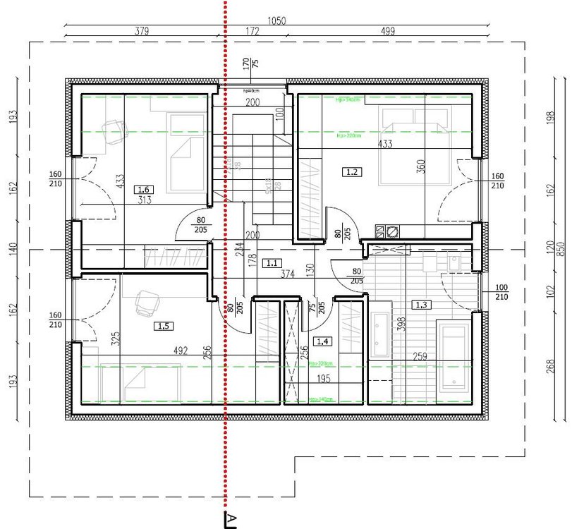

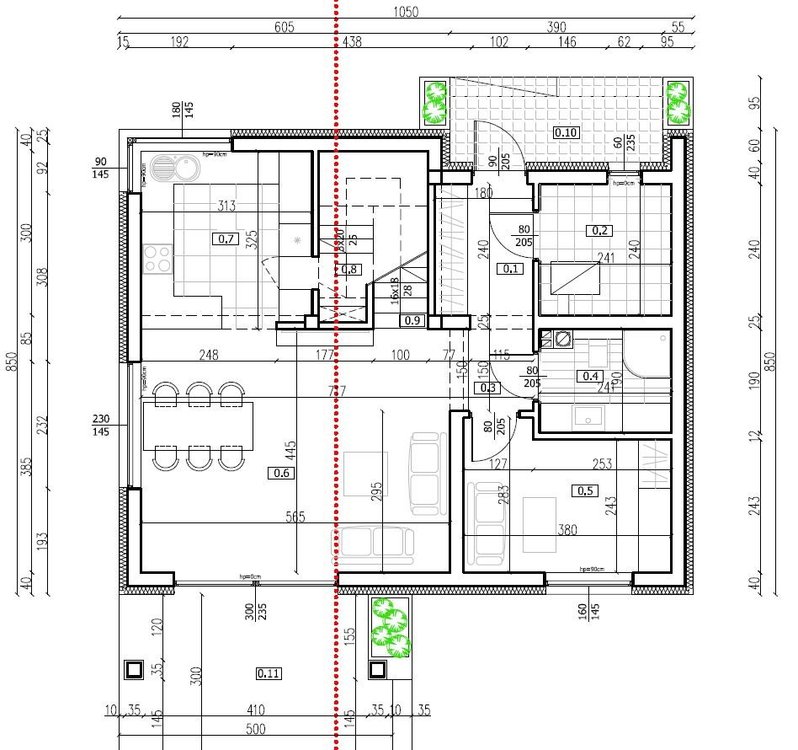

na wiosnę planuję zacząć budowę domu i od kilku miesięcy zastanawiam się nad ogrzewaniem. Padło na kocioł na pellet, myślałem o pompie ciepła ale z finansowego punktu widzenia mi się to nie kalkuluje. Dom będzie miał 136m² pow. całkowitej, do ogrzania 110m² (po podłogach), wszędzie podłogówka, grzejników nie chcę bo może w przyszłości będzie u mnie gaz, a może potanieją pompy i wolał bym instalację pod niskotemperaturowe źródło ciepła. Dom planuję budować z betonu komórkowego plus 15-20cm styropianu na ściany,  30cm wełny pod dachem, pełne deskowanie plus ocieplenie podłóg. Dodam że mieszkam na południu, okolice Suchej Beskidzkiej i pamiętam mroźne zimy gdzie przez tydzień potrafiły być temperatury po -25C a czasem i po -30.
Link do wyliczeń ze strony cieplowlasciwie:
http://cieplowlasciwie.pl/wynik/6uel
Czy ktoś mógł by mi polecić jak powinna wyglądać u mnie instalacja? Jakiej mocy kocioł? Czy z buforem czy bez? (wolał bym bez po kotłownia mała no i cena...) Nie chciał bym się zdawać w 100% na instalatora i łykać wszystko jak kaczka :)
Dobre opinie słyszałem o kotłach kostrzewa i kotłospaw, sterownikach plum i palnikach kipi.
W załączniku dodaję rzuty z projektu.
Z góry dzięki za pomoc.

Ty potrzebujesz 5kW mocy przy -20, co oznacza, że palnik / kocioł przez większość sezonu (np przy -2, -5) będzie potrzebować może 2kW. Jak Kipi 20kW ma modulację od 5 do 20 to widać, że nawet minimum jest za dużo - dlatego potrzebujesz bufora żeby ten nadmiar upchać. Jak kupisz kocioł z małą pojemnością wodną bez bufora to nagrzejesz go szybko i musisz piec wyłączyć, ale że kocioł ma mało wody to i ona szybko wystygnie, więc włączy się znowu i tak w kółko. Przy buforze - zagrzejesz wodę i kocioł odpoczywa.
Do kotła do 15kW wystarczy bufor 300-400 litrów. Taki bufor lemeta kosztuje poniżej 2 tysięcy zł. Więc możesz sprawić piec o niezłym przekroju z wygodnym czyszczeniem i dobrym sterowaniem po niższej cenie - nie przejmując się mocą minimalną. Większe kotły i bufory są droższe, ale moim zdaniem nie mają sensu do tak małych domów.
