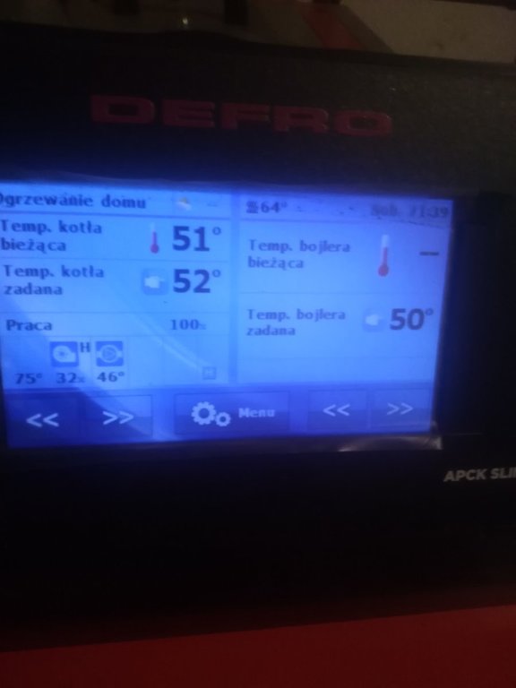

Od kilku dni posiadam piec defro na pellet prosiłbym o ocenę instalacji gdyż piec cały czas pracuje na 100 procent i nie wchodzi w podtrzymanie jest ustawiony na PID.

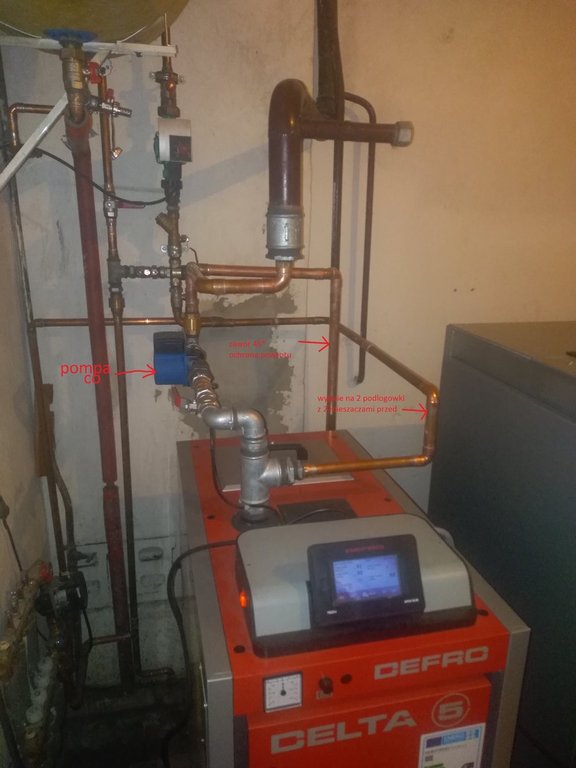

Zastosowany zawor 45 stopni na powrocie do ochrony kotła. Czy przypadkiem nie powinien być założony zawór 3- drożny i czy w mojej instalacji wogole zdałby egzamin (2 podłogówki, bojler, grzejniki).
na zdjęciu to twój kocioł nie pracuje na 100% tytko na 32%
problem to jest ale z temperaturą podajnika 75 stopni oraz jeszcze z za niską temperaturą powrotu bo 45 stopni
Jaki tam jest ten zawór do ochrony powrotu i co wymusza obieg przez ten zawór. Jak sterujesz temperaturą na CO?
To 32 procent to chyba praca nadmuchu tak myślałem..zdjęcia zaworu dodaje w załączniku, obieg wymusza pompa co ta niebieska temperatura steruje poprzez piec, brak zaworu trójdrożnego sterownika   pokojowego tylko kilka glowic termostatycznych na grzejnikach. "Instalator " wpiął piec w miejsce starego miałowego z dmuchawa i dodal tylko ten zawor ochrony powrotu kotla. Czy w takim stanie będzie to działać poprawnie czy muszę zrobić jakieś przeróbki??
A nadmuch zależy od zapotrzebowania na moc. Więc jest to wskazanie aktualnie generowanej "mocy"
W takim układzie to nie działa, nie ma prawa.

Kolego możesz podpowiedzieć co tak dokładnie przerobić tak żebym wiedział jak rozmawiać ze specem od piecy.
Masz tak naprawdę 3 obiegi grzewcze (2x podłoga oraz grzejniki) cwu chyba nie masz?
Najlepiej będzie przerobić to na schemat ze sprzęgłem hydraulicznym.  Z ochrona przez posiadany już zawór ATV i tutaj pomoże ci najlepiej @Gonzo19 jeden z nielicznych wątków ochrony przez ATV i problemach ze źle zbudowaną instalacją. Będzie potrzebne sprzęgło, zawór 3d termostatyczny lub zwykły z ewentualnym silownikoem oraz jeszcze jedna pompa obiegowa.

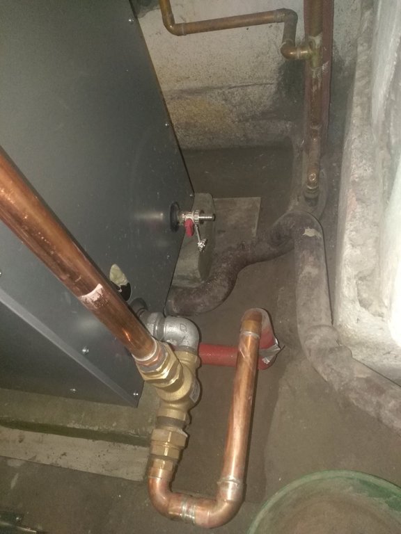

Możesz pokazać dokładniej gdzie ten zawór jest zamontowany?
Edytowane przez Darekgra
Zawór jest na samym dole pieca na powrocie postaram się jutro dodać zdjęcie.

Gdzie idzie ta rurka pod kotłem w czerwonej otulinie?
Twój instalator wiedział że coś takiego jak ATV montuje się dla zapewnienia minimalnej temperatury powrotu, ale niestety nie miał pojęcia jak. Instalacja do generalnego remontu.

Można próbować twoja instalację zrobić bez sprzęgła ale będzie ciężkie do wyregulowania poprawnego, a wręcz niemożliwe.
Do prawidłowego działania ATV potrzebna byłaby ci pompa którą należy wpiąć pomiędzy zawór a powrót do kotła A tą rurkę która od zaworu idzie do góry wpinasz nie jest za pompą tą niebieską tylko przed przy samym kotle.
