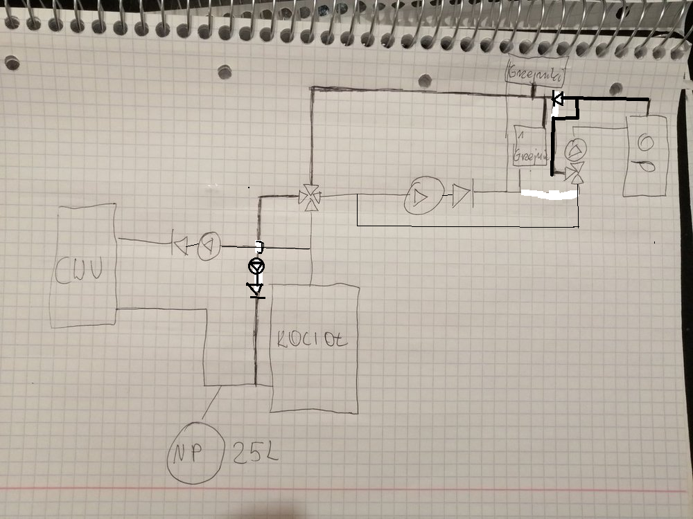

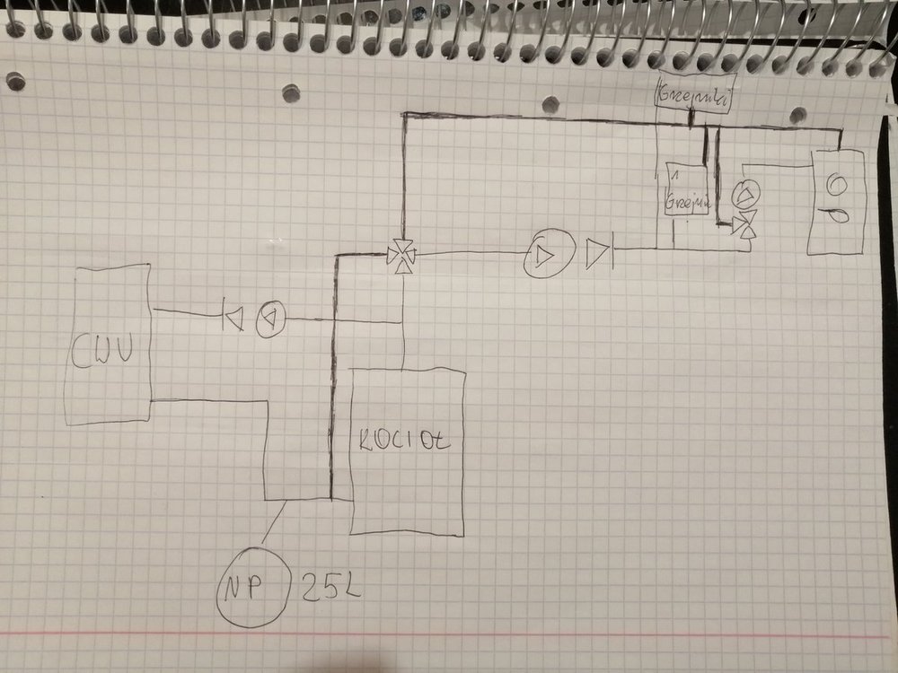

Witam, czy ten schemat ma racje bytu ? Dodam ze pompa CO i Podłogowa jest spięta razem i podłączona do kota . Jak włącza się pompa CO to i podłogowa też, wyłączaja sie też razem .
Kocioł Sas Bio Compact 10KW
Nie ma. Przeczytaj dokumentację kotła.
Tak instalacje zrobił mi hydraulik.
Wysłane z mojego SNE-LX1 przy użyciu Tapatalka
To teraz inny będzie musiał to przerobić od podstaw.
A można wiedzieć co jest do poprawy?
 A te pompy są wspólnie zasilane tak powinno być?
Czyli począwszy od ochrony powrotu kotła, ponieważ to kocioł pelletowy.  Gdyby to był kocioł na ekogroszek, do przeróbki byłaby jedynie instalacja za 4D.
Tutaj trzeba sprzęgła, zaworu stałotemperaturowego na obiegu kotłowym oraz dwóch obiegów za sprzęgłem, w tym co najmniej jeden z mieszaczem.
Wow, to teraz mnie zaszokowałeś. Da radę jakoś przerobic istniejącą instalacje żeby to jakoś działało? Jest słabo z funduszem :(
O ile piec może pracować w ukł. zamk. to naczynie przeponowe powinno być jak najbliżej powrotu kotła + zawór dwufunkcyjny lub wężownica schładzająca.
Zrób zdjęcie, jak to wygląda, to zobaczymy co i jak da się jak najmniejszym kosztem ogarnąć.
Nie dam rady teraz zrobić zdjęć. Można to jakoś na schemacie pokazać?
Można: ale to opcja minimum, zależna min od średnic i przebiegu rur. Dodatkowo pompa na powrocie z 4D. Oraz prawidłowe zabezpieczenie kotła - naczynie przeponowe to nie wszystko.
Dzięki. A co z tymi pompami? Mają być połączone razem czy każda osobno?
Elektrycznie? Razem czy osobno, to powinny pracowac non-stop. W sterowniku nie ma osobnych gniazd? SAS używa chyba Techa 550 lub 555.
Elektrycznie są połączone razem. I tak sterownik to tech st555p. Nie chodzą non stop tylko wtedy gdy termostat pokojowy da sygnał do kotła. Są wolne 2 wejścia dodatkowe
