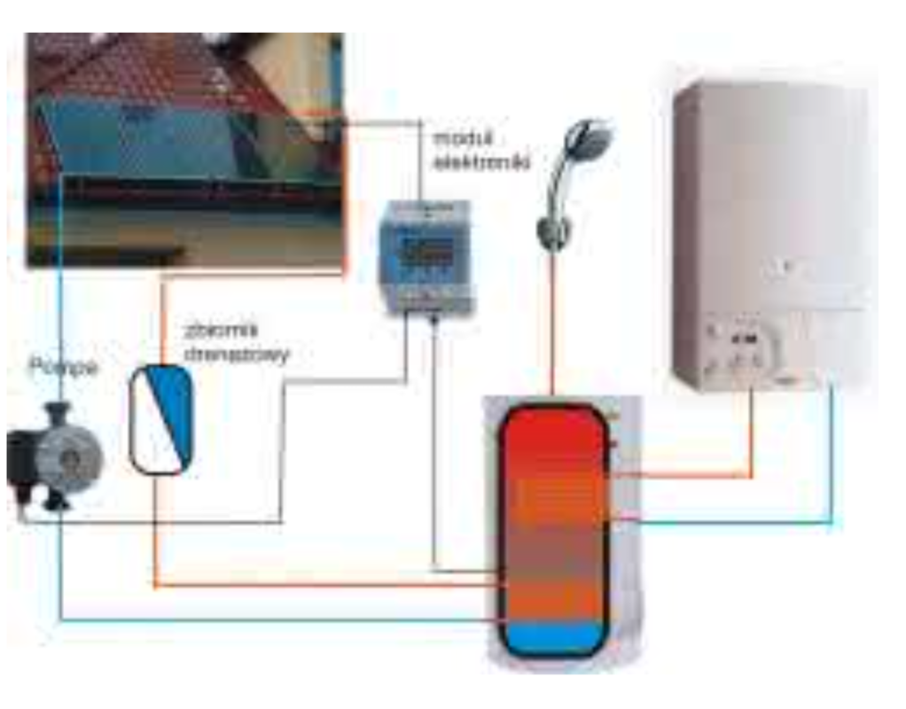

2.czy mógł by ktoś przedstawic schemat takiej instalacji?

2. Schemat z zasobnikiem CWU z dwoma wężownicami ( górna Ciebie nie dotyczy)
3. Praca na wodzie ( glikol zbędny) , bez pierdół i innych dupereli,które pakują w obecnych instalacjach.
4. Temp zasobnika pilnuje sterownik, oraz prace pompy. Jak nie pracuje pompa, to caly zład wody spływa do ZD. Nawet gdyby doszło do krytycznej temp zasobnika( ustawiona w sterowniku) , to pompa robi stop, a woda z kolektora ląduje do ZD.

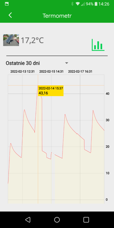

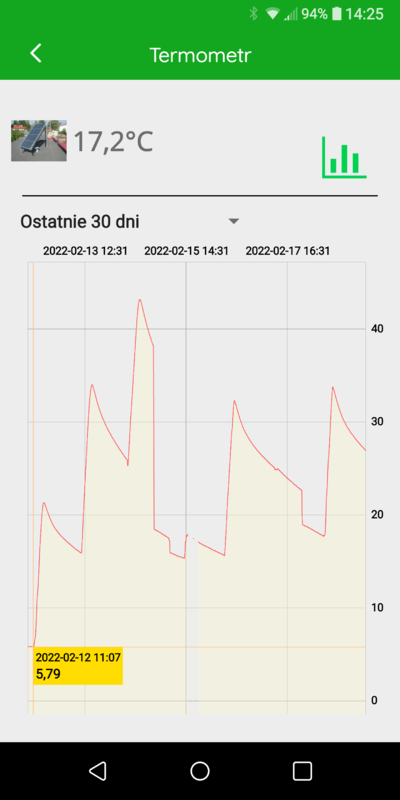

5. Zasobnik mam Neptun kombi 140L i w połączeniu z kolektorem 2m2 idalnie się sprawdza. Jedynie co, to zaworem kulowym "zdusiłem" przeplyw, bo pompa za szybko tłoczyła wodę.
6.Czynnik ( w mojej sytuacji woda) " skaleczyłem" trzema litrami plynu do chłodnic ( - 25st). Instalacja caly czas zalana, nawet jak jest - 20 na zewnątrz.Kolektor zimą jest pusty. Instalacja gotowa do pracy w każdej chwili, nawet niedawno w lutym podgrzała wode do 43 st. Fakt, że potrzeba było trzech dni, ale caly zasobnik mial ok 6 st, a słońce nie grzalo, tak jak grzeje np. w maju... Za 15 gr miałem 133 L wody o temp ponad 40st.
