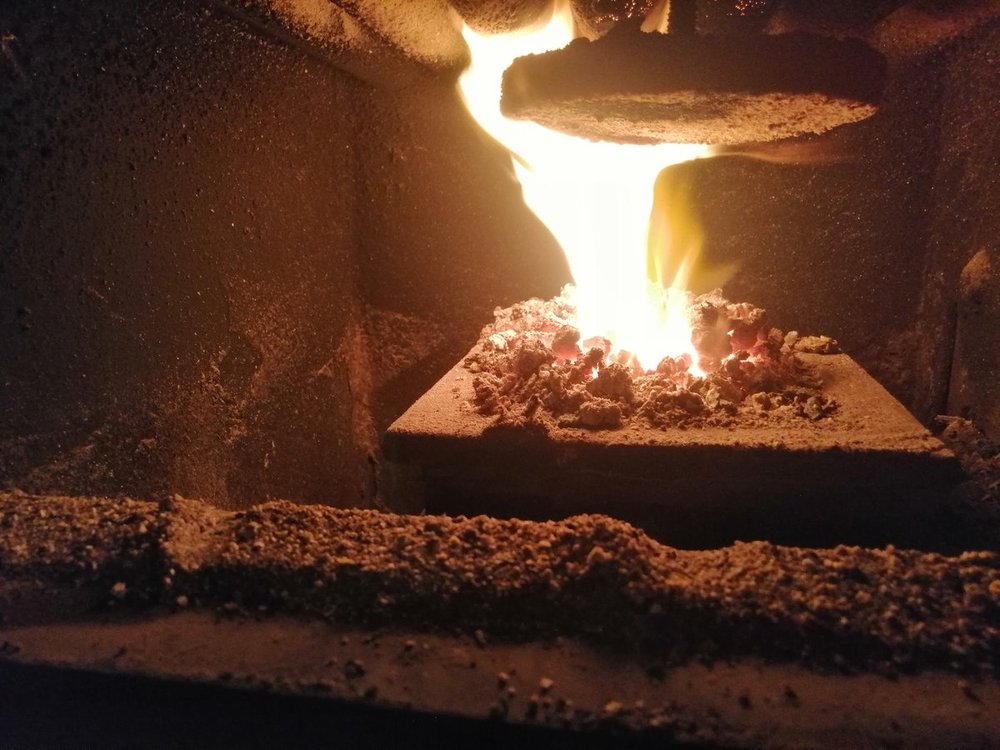

Witam. Zauwazylem wczoraj przy okazji czyszczenia szuflady ze jest troche niedopalkow odgazowanego wegla.
Palnik uszczelnialem przed montazem 3 tygodnie temu..
Jakies porady na ta przypadlosc?
Sterownik skzp02  z modulacja 15-45 podawanie 8 sekund
Ekogroszek Kgm Gold
Dmuchawa Dm80
Wiatr 10-24 przyslona otwarta w 1/3(ok 3cm szczelina)
Jeśli dobija do zadanej, to zmniejsz moc palnika.
Dobijac dobija spokojnie. Trzyma rowniez ladnie mimo iz stabilizuje kociol pompa cwu ( po sezonie zaloze kotlowa)
Piec 28.5kw ustawione w sterze na 25kw lejce zalozone ma 45 modulacji. Temp pieca obecnie to 60stopni.
Tylko mam wrazenie ze pali sie nie ma środku palnika tylko tak jakby pare cm dalej od podajnika.
