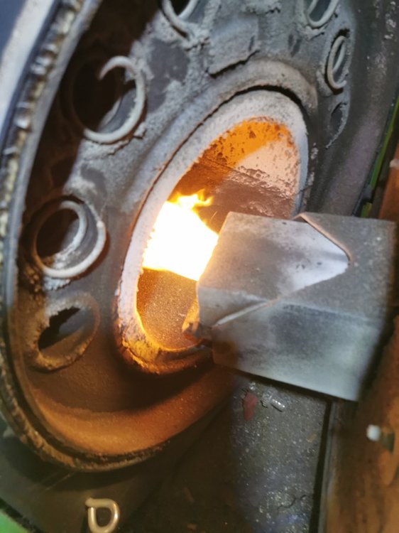

Panowie posiadam ten piec od 3 lat, zawsze paliłem pelletem Energy Gold A1 i było wszystko ok, w tym roku po jednym dniu palenia wyciągam z palnika twardą zgorzel, próbowałem zmian w ustawieniach palnika, ale to nic nie pomaga chyba, że robię coś źle , powietrze min 8 max 20, podawanie 5.  Proszę o poradę czy coś da sie zrobić z tym czy to wina pelletu?
Kolego zacznij od obniżania powietrza od wartości fabrycznych. Nie tykaj nadmuchu i podawania razem. Ustawiasz albo jedno, albo drugie i obserwuejsz.
Dziękuję za pomoc. Mam pytanko odnośnie koloru płomienia. Czy to prawda że ma być jasny?

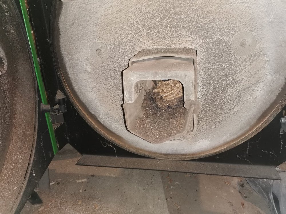

@borek83 wstaw fotke palnika.
Dziękuje. Nakładka na palniku nie jest uszczelniona, to po pierwsze... Po drugie napisze co jeszcze i jak doszczelnić jak zrobisz fotkę na "w prost" palnika jak będzie wygaszony.
Może takie być?
Ok. Może być..., a więc :
Górą i dołem niepotrzebnie dmucha. Zrób tak :
1.Kup sylikon do kominków 1200 st C.
2. Z pół metra sznura do kominków o śr 1cm. ( jest miękki, więc go upchniesz tam gdzie Ci podpowiem).
Wyciągnij ruszt i wszystko ładnie wyczyść.
Działam z telefonu, więc nie zaznaczę Ci kresek, ale z pewnością zrozumiesz...
Po włożeniu rusztu uszczelnij przód ( połączenia rusztu z palnikiem ( od spodu) sylikonem. Załóż nakładkę i również uszczelnij skosy sylikonem .Sznur teraz się przyda aby wcisnąć go na samej górze pomiędzy nakładką, a obudową palnika.
Nie musisz wyciągać rusztu przy każdym czyszczeniu kotla... Przy takim uszczelnieniu mało co wpada pod ruszt. ( Raz na trzy miesiące wystarczy jak wyczyścisz pod rusztem )
Ustawienie powietrza z pewnością bedziesz musiał zmniejszyć, ale to sam ocenisz o ile...
Po takim zabiegu całe powietrze przelatuje przez ruszt, a nie bokami.
Czy pomoże - nie wiem, ale tak powinno być to uszczenione...

Po wyjęciu rusztu sprawdź otwory napowietrzające czy nie są pozaklejane syfem ... Wkrętarka i wiertło fi4 lub fi 5 ( już nie pamiętam, ale sam sprawdzisz ) .  Możesz każdy otwór przelecieć... No chyba, że stwierdzisz, że nie ma potrzeby.

Dziękuję bardzo. Zrozumiałem co i jak. Mam teraz remont więc zrobię to dopiero po Świętach i dam znać. Pozdrawiam
Po takim zabiegu zabaczysz, że na nakładce ceramicznej będzie zbierał się pył po spaleniu pelletu taki jak zbiera się na drzwiczkach. Teraz tego nie ma, ponieważ tamtędy dmucha lewe potwietrze.
Ważne abyś sylikon nie nakładał na rozgrzane elementy i też ważne abyś za szybko po uszczelniu nie rozpalał kotla. Sylikon jest wytrzymały, ale robi się kruchy gdy za szybko się stwardnieje i może odpadać....jakby coś dopadło, to pistolet i dolozysz - to nie problem.

napisałeś że zawsze paliłeś pelletem A1 a teraz palisz tym samym czy zmieniłeś na inny. Twój palnik jest przystosowany tylko do spalania pelletu A1. To nie jest palnik VG samoczyszczący.
Palę tym samym Energy Gold a1
