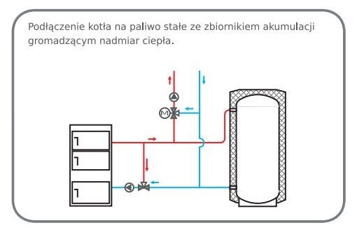

Jak podłączyć bufor ciepła by działał na grawitacji?

Panowie prawda jest taka że dzisiejsi hydraulicy o grawitacji nie chcą słyszeć tylko pompki tak się dzisiaj robi, nie po staremu .Sam miałem przeróbkę podłączenia buforu a wystarczyło trzymać się starych zasad grawitacji,wspomagają się pompą .
A czy ktoś może się wypowiedzieć o takim sposobie podłączenie bufora?
To nie jest ładowanie grawitacyjne. W tym układzie nadmiar "energii" potrzebnej do zasilania instalacji idzie na ładowanie bufora. Tylko pamiętaj że nie jest to schemat montażowy a "szkic poglądowy".
