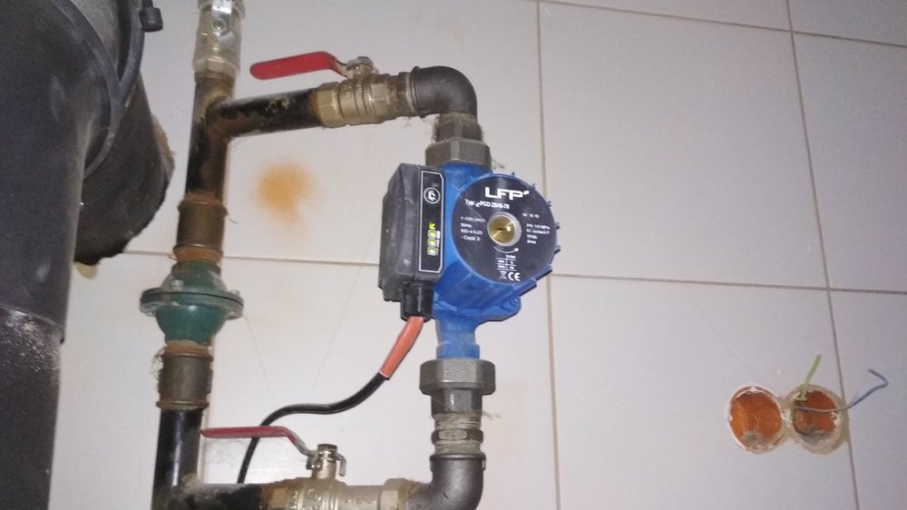

Podczas pracy pompa powinna chodzić na jakim biegu? Mam ppompe LFP epco 25/40-70.
Muszę założyć ta pompę kotłowa bo temp powrotu mam 20*. Jaką polecacie? Pomyślałem że mógłbym jak podłączyć jako cyrkulację i dać na stałe.
Temp powrotu jaka polecamy? Nie ma gotowej odp ,.generalnie najlepiej jak delta jest jak najniższa, czyli temp powrotu najbardziej zbliżona do temp zasilania. Dobrze jest aby nie była niższa max do 6-8° a najlepiej 2-5°. Doraźnie można włączyć na stałe CWU i może pomóc, wielu tak ma ochronę powrotu, spali nieco więcej opału i dość gorąca woda w CWU,przy dzieciach może być problem.
Z powrotem mam problem czekam na pompę kotłowa bo mam 20* gdy na piecu jest 65* Tu wyżej pytałem na jakim biegu zostawić pompe.

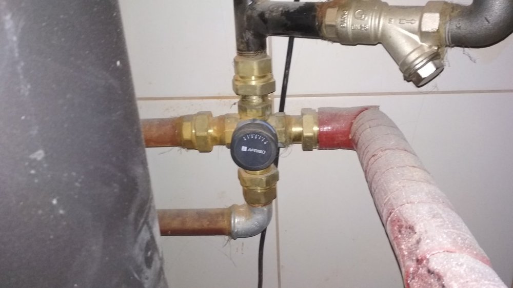

Lepiej zrób zdjęcie, jak masz ten 4D podłączony. Po co ten różnicowy? Jak hydraulik kazał 4D na "10" ustawić, to po co w ogóle go montował??
Od prawej zasilenie z pieca
Góra na mieszkanie
W dół powrót mały obieg
Z lewej powrót z mieszkania

Wywal ten różnicowy, przenieś  pompę i 4D w jego miejsce, powrót z 4D prosto do kotła.
Warunek: prawidłowe zabezpieczenie kotła, bo ustawienie 4D na "10", bo naczynie jest za nim na pionie tej roli nie spełnia.

Chce zamontować w sobotę pompe kotłowa na powrocie na krótkim obiegu. Czy ta pompa będzie odpowiednia? https://www.olx.pl/oferta/pompa-wilo-yonos-pico-25-6-nowa-lfp-grundfos-CID628-IDqAazd.html
Wystarczyła by 25/1-4 ale ta też jest ok w tej cenie jako nowa.
