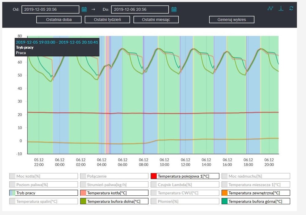

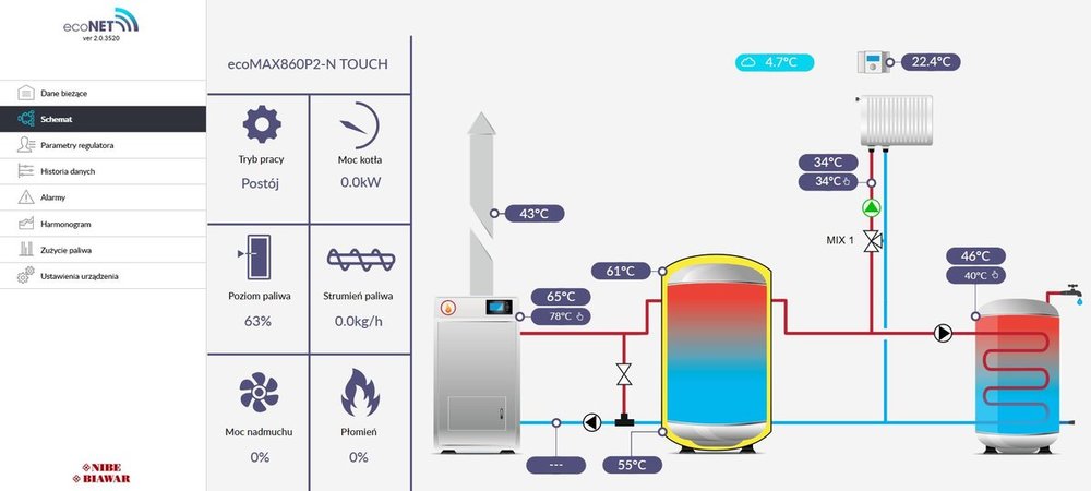

Gość Visitor1230 Opublikowano 8 Grudnia 2019 #14 Opublikowano 8 Grudnia 2019 Biawar. Tez mam Compacta. Porzadny kociol z porzadnym wymiennikiem. I w miare dobre jak na nasze warunki w PL sterowanie Pluma. Co najwazniejsze z dostepem do wszystkiego ( nieokrojone) Zeby bylo ekonomicznie trzeba troche czasu przy nim spedzic. To jest szansa na ekonomie. Kociol jest wyjatkowo dobrze ocieplony. Elektronika odseparowana od stref goracych. Podajnik cichy. Komora wylozona szamotem. Deflektor szamotowy nad palnikiem Jezeli ten producent to tylko z modulem sondy. Polecam ekonet. W linku zobaczysz jak kociol wyglada wewnatrz po ponad rocznej eksploatacji. https://forum.info-ogrzewanie.pl/topic/27132-biawar-pellux-bufor-i-fotowoltaika-relacje-dzialanie/page/4/#comments
