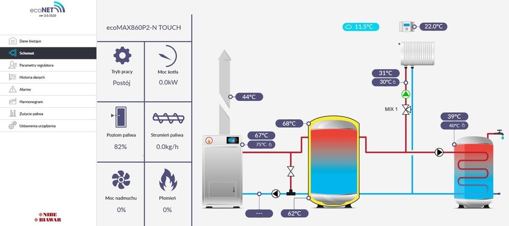

Kociol musi w sterowaniu miec obsluge bufora. Kociol ma za zadanie tylko naladowanie bufore. Ustawiasz temp przy jakich kociol rozpoczyna i konczy ladowanie. Za buforem masz mieszacz z silownikiem sterowany pogodowo. Zaleznie od ustawionej krzywej grzewczaej podaje na obieg wyzsza lub nizsza temp. Czyli im zimniej na dworze tym wiecej. I niezaleznie od tego jaka w danej chwili panuje temp w buforze.
Edit: Zaleta takiego ukladu jest taka, ze kociol pracuje tylko na mocy nominalnej czyli na max. A przez to najsprawniej i wyciaga z paliwa tyle ile sie da. W przypadku pelletowca wygasza sie i czeka az bufor sie rozladuje. Dlugosc postijow jest zalezna od wielkosci bufora. Im wieksze zapotrzebowanie bydynku tym generalnie bufor powinien byc wiekszy. W twoim przypadku 600 - 750 L

Moj jakis archiwalny screen z pracy dobowej.

Artur... Kotła nie wył na noc... Działa on jak automat... Jeżeli w buforze spadnie temp o tyle ile będzie ustawiona histereza, to kocioł sam się rozpali, aby ponownie podgrzać cały bufor do zadanej.
Co do zużycia prądu... To już będą szczegóły, bo pracujący kocioł przez 24h również łyka prąd, a przy buforze kocioł pracuje cyklicznie. Jedno w drugie wejdzie, a nawet myślę, że przy buforze mniej prądu zuzyjesz.
