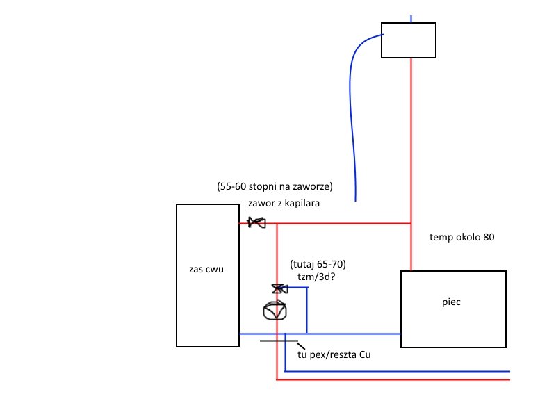

Witam, rozmyślając na temat wymienników płytowych C.O. zadałem sobie pytanie, czy nie lepiej dopłacić do większego bojlera z 2 wężownicami... Tylko, czy bojlera 2 wężownicowy będzie działać jako "wymiennik"? Pozwolę sobie umieścić o co mi chodzi dokładnie. Domyślam się, że wydajność nie będzie piorunująca, ale moc piecokuchni u mnie wynosi 8-10KW (no to realnie z 4-5). Nawet przy 80-90 stopniach na piecu ,jakby 2 wężownica potrafiła oddać 55-60 stopni na grzejniki by było idealnie.
Tak z zalet jakby powiedzieć no to w sumie mniejsze zarastanie kamieniem, dodatkowo woda w razie czego w bojlerze działa jako "bufor", który stabilizuje trochę piec, w razie jakiejś super awarii zawsze można odkręcić kran by wyziębić bojler i również piec. Oczywiście na rysunku nie ma pomp itp bo mi się nie chciało rysować tego.
Btw. nie zwracajcie uwagi na te rury przy naczyniu, zapomniało mi się zmazać 1 rury.

Kolega wyżej ma rację. Po co? No chyba że chce żeby kocioł był w systemie otwartym. A dalszą instalacja w zamkniętym.
Dokładnie, rozmyślałem nad czymś takim by uchronić pex. Ale jednak lepiej zostać przy zaworze mieszającym  i  instalacji otwartej.
Witam a jak masz rozbudowaną instalacje grzejnikową ? Bo czy nie za zimna będzie temperatura  na zasilaniu CO ,do podłogówki to by wydoliło na pewno . Ajaki przewidujesz bojler czy wężownice wydolą .

W umie prócz rur do grzejników (pex) to jeszcze nic nie kupione. Połączenie trójnikowe bez rozdzielaczy. W sumie zapotrzebowanie przy -20 wynosi u mnie 3-4KW z tego co obliczałem na stronie. Rury pex  już poprowadzone.
Co do bojlera są 2 osoby dorosłe, to trzeba liczyć maksymalnie to 40l na os. ciepłej wody. Załóżmy, że normalny bojler by był 80l, to tu bym dał z 250-300.

To na pewno jest odwrotnie i bojler szybciej zarośnie kamieniem a na dodatek jest droższy niż wymiennik płytowy.
Czyli lepiej nie kombinować zostać przy zasobniku CWU + jakimś zworze mieszającym termostatycznym czy tam zaworze 3d na grzejnikach? W sumie to mi bardziej chodzi by temp zasilania grzejników nie przekroczyła 60-70, nawet jeśli na piecu by było 80. cos jak na tym zdj.657837321_co3d.jpg.9975da51c35a139cf0ec7f752ab28526.jpg

Nie podłączysz prawidłowo w ten sposób TZM-a.
Hmm, a jeszcze mam 1 wariant. Mianowicie jakby zainstalować zbiornik kombinowany (220 dla co/80 dla cwu) i podłączyć wyjście do grzejników w połowie takiego zbiornika ( gdzie woda nie jest gorąca ani zimna...
