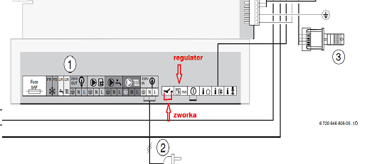

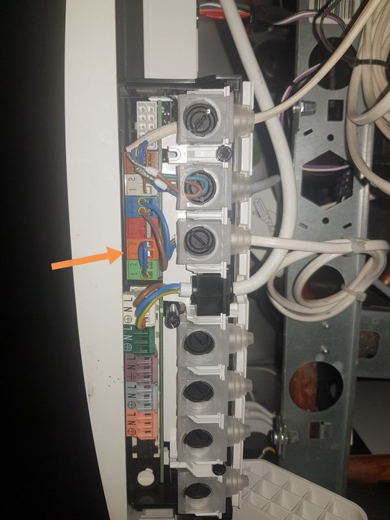

Wracam od cioci i jest problem  tego rodzaju:
ma ona piec buderus logamax plus gb072-24 v2  i był podłączony do niego panel pokojowy. Panel pokojowy wcześniej przez przypadek został uszkodzony i został przez serwisanta zdemontowany do czasu kupna nowego. Nowy panel pokojowy już jest (sterownik buderus rc310), ale podpinam i nic nie reaguje. Serwisant pewnie coś musiał przestawić w piecu, ale nie ma kontaktu z nim.
Proszę o pomoc jak ten panel uruchomić.
Dziękuję pięknie za pomoc i pozdrawiam
Może założył zworkę obok złącza "BUS" w kotle?
Edytowane przez gmaj22
A jak ją namierzyć?
Edit: sorki dopiero ukazał mi się rysunek

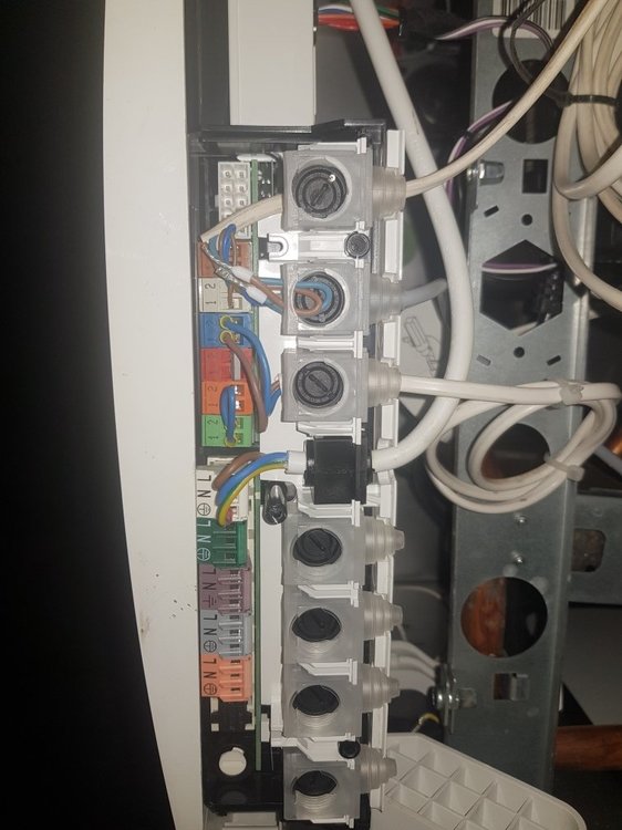

@gmaj22
faktycznie jest zworka i dołączony przewód który idzie pod ten panel pokojowy
Co teraz? Dziękuję :)

Usunąć tą zworkę i podpiąć RS310 do złącza bus i jeśli wymaga zasilania z kotła to również  do złącza L-N-G 230V w kotle.
Wszystko jest opisane dokładnie krok po kroku w instrukcji w części "podłączanie osprzętu"  lub t.p. Po wykryciu urządzenia najprawdopodobniej trzeba będzie przejść przez etapy uruchamiania i wpisać ryp regulatora. Trudno mi tu z pamięci podać szczegóły, a po za tym nie mogę tego robić na odległość, nie znając szczegółów podłączeń tego kotła. To jest jednak urządzenie gazowo-elektryczne i nie chciałbym narażać Ciebie ani cioci na szwank :)
Tak czy owak robisz to na własna odpowiedzialność....
To tu będzie te złącze "BUS"?
Tak.
Wielkie dzięki
