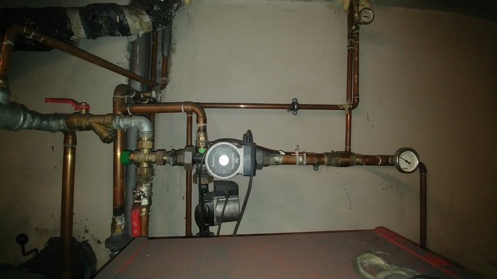

Witam!

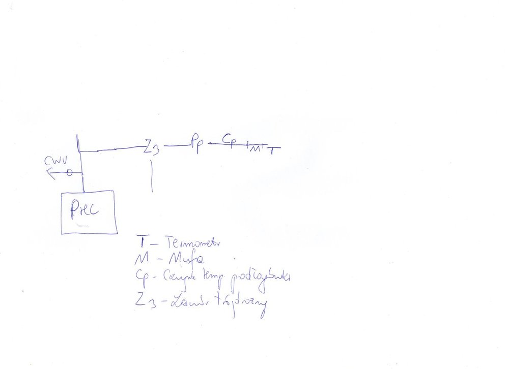

Ostatnio zauważyłem, że podłogówka nie grzeje, a raczej grzeje słabo. Załączam narysowany schemat instalacji doprowadzającej do podłogówki. Wcześniej było ok, nie wiem, czy problem nie wystąpił po jednym prawie zagotowaniu wody w kotle. We wcześniejszym sezonach grzałem wodę węglem, obecnie mam grzałkę i obieg wody jest odłączony, nie ogrzewam wody węglem.
Otóż od pieca idzie główne wyjście, od tego odbija CWU, potem odejście na podłogówkę. Pompę wrzuciłem na trzeci bieg, za pompą jest taki czujnik temperatury miedziany, przymocowany opaskami do rury. Dalej taka masywna jakby mufa, a za nią termometr zegarowy.
Na czujniku temperatura jest teraz 48 C i rzeczywiście rura i pompa są prawie gorące, natomiast mufa jest już chłodniejsza, a za mufą rura jest letnia. Na termometrze temperatura - 30 C, wcześniej miałem odpowiednio na czujniku 28 i na termometrze jakieś 22 ( i przez kilka lat to bardzo dobrze działało). W tym sezonie zauważyłem początkowo trochę wyższą różnicę temperatur  czujnik-termometr - jakieś 8 - 10 stopni (zawsze było 6).
Temperatura powrotu jakieś 20 C. Rury zasilania w rozdzielaczu są ledwo letnie, na przebiegu rury za mufą też szybko rura wychładza się na długości. Na mufie ostatnio doszczelniałem pakuły - pojawiły się krople wody.
Co może być problemem - zator, zapowietrzenie? Dziwi mnie ta różnica temperatur - przed i za mufą.
Wieczorem postaram się wstawić zdjęcia z kotłowni.
26 minut temu, canoe22137 napisał:
Wyslij zdj tej "jakby mufy"

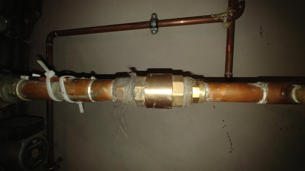

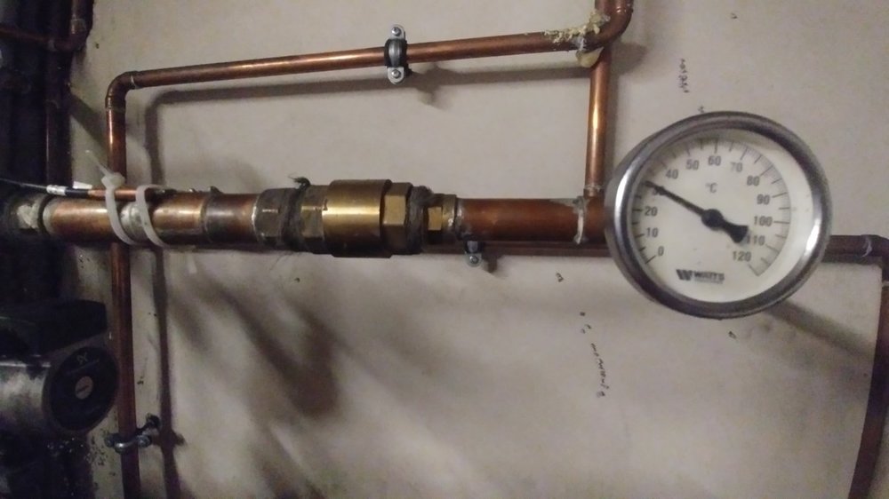

Wrzucam zdjęcia.

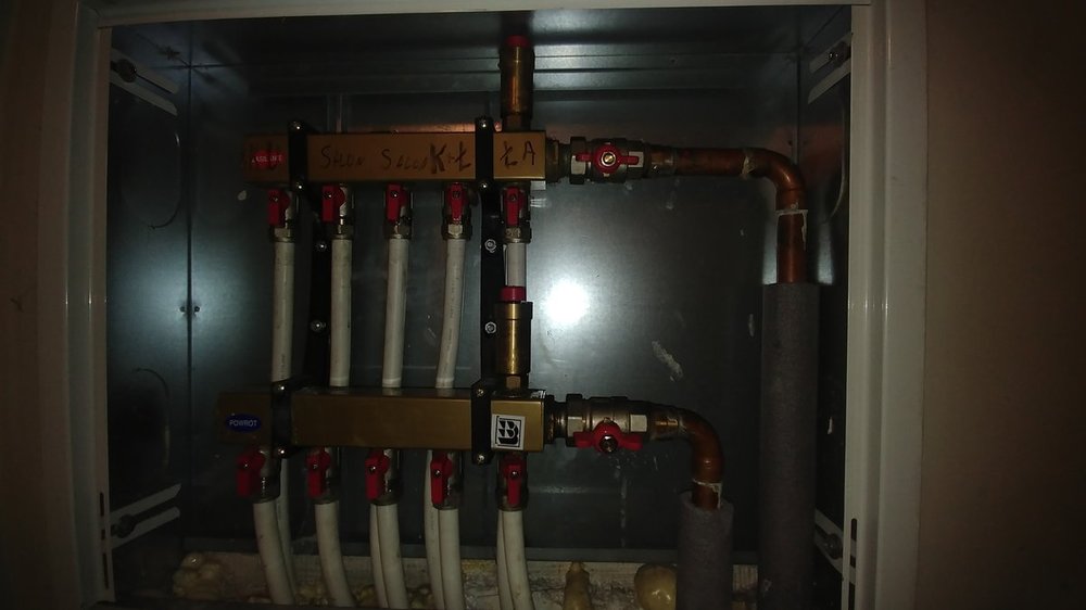

W rurach po przyłożeniu stetoskopu słychać szum. Na całej rurze zasilającej podłogówki spadek temperatury, o ile pompa jest gorąca, część bliższa mufy też, to część mufy dalsza jest powiedzmy ciepława, rura co idzie już po pionie letnia, a w rozdzielaczu zasialnie take letnie, raczej chłodne.
To kolego jest zawór zwrotny. Powiedz w która stronę jest strzałka na nim. Do pieca czy odwrotnie?
A tak ogólnie to zapodaj lepszy schemat jak można

Być może ten zawór zwrotny się przycioł. Jak przed zaworem jest gorąca a za nim już letnia.

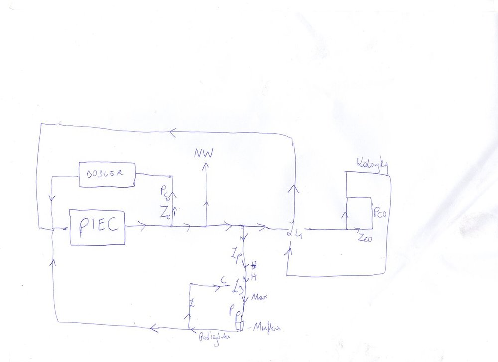

Tak to u mnie wygląda. Zawór czterodrożny jest za zaworem trójdrożnym. Wygląda na to, że ten zawór zwrotny padł? Tak jak pisałem, jego część bliższa piecowi jest gorąca, dalsza już tylko ciepła. Wcześniej przez 6 lat chodziło jak w zegarku, od tego sezonu ma problem, podłogówkę na cieplejszą włączyłem niedawno, dlatego dopiero teraz to zauważyłem.
NW - naczynie wzbiorcze
Zauważyłem też, że do tej pory najcieplejsze miejsce było przy wyjściu linii z rodzielacza, na kafelkach w kuchni, teraz jest na wyjściu innych pętli. Podłoga ma jakby miejsca zimne i miejsca ewidentnie cieplejsze, wydaje mi się, że to zjawisko również wcześniej nie występowało.
A jak ten zawór odblokować? Trzeba spuszczać wodę i go demontować/wymieniać?
Nawet 2 razy.
Wychłodziłem piec do 22 C, na zasilaniu kaloryferów temperatura z 20 C, na podłogówce - pompie i czujniku - 42 C, rzeczywiście rura przed, pompa i rura za pompą mocno ciepłe, za tym zaworem zwrotnym letnie.  Natomiast szum przepływu w rurach słychać.
Pompa nie jest zapowietrzona?
Podczas zagotowania się kotła mogło w nią powietrze wejść , uruchom ją i odkręć tą śrubę na środku korpusu - powinno pomóc.
Cały czas spadek tej temperatury za tym zaworem zwrotnym. A on od zagotowania mógł się jakoś usmażyć?
To jeszcze sprawdź sitko filtra, mogło syfa z kotła ruszyć i się filtr przytkał, ale pewnie to ten zawór 3-D pokręć nim nawet na max- może puści.
Oczywiście młoteczkiem też można , ale lekko.

Kręciłem zaworem, rzeczywiście, przy przymykaniu go zaczął wydawać inny dźwięk, ale nic to nie pomogło. Ale czemu zawór 3D by był winien, skoro puszcza ciepłą wodę, a dopiero za tą "mufką" zaworem zwrotnym robi się chłodniej?

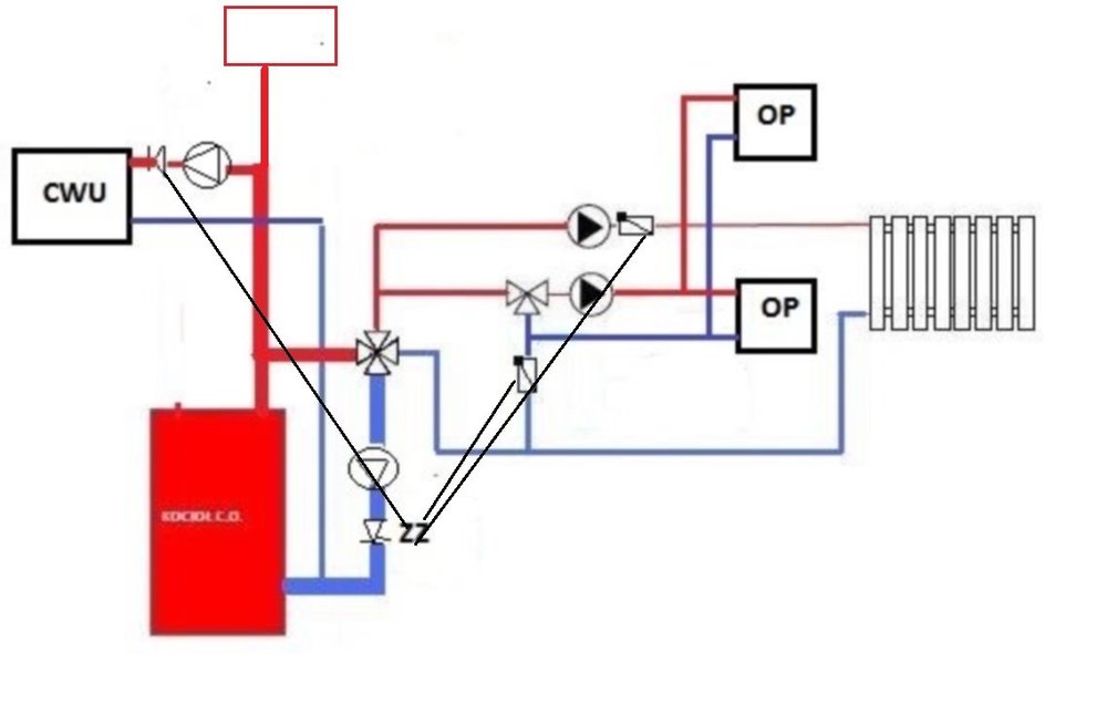

Przed 3-D masz zawór odcinający , tam masz na skosie śrubę - to trzeba wykręcić , tam jest filtr, ale najpierw zamknij zawór przed filtrem abyś nie zalał kotłowni,

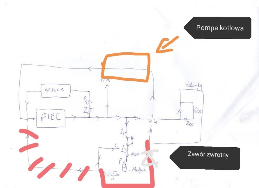

Troszkę dziwny ten schemat. Mógłbyś zmienić ten powrót z podłogówki i podłączyć go do powrotu z grzejników oczywiście z zz. A na powrocie z 4d do kotła założyć pompę kotlowa.
PS. Wybacz za jakość, rysowane na telefonie :)

Tam zaw 4-D jest źle wstawiony, ale przedtem ponoć działało?
Prawidłowo powinno tak wyglądać jak na rys poniżej

Dokładnie sambor. Sugerowałem się twoim schematem :) Może pamiętasz moj temat, wcześniej też mi działało a z biegiem czasu przestało.
