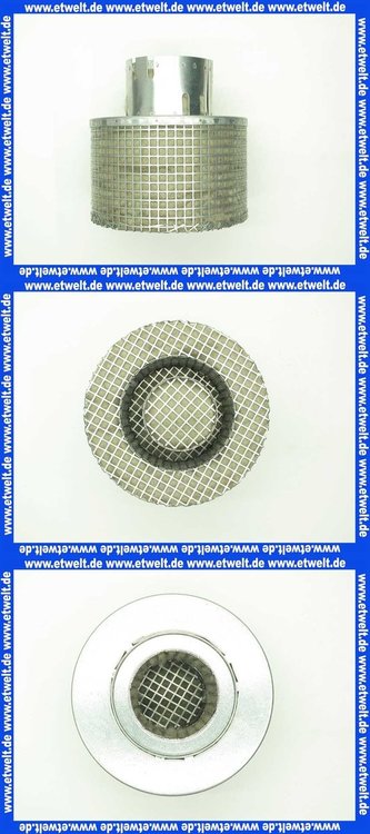

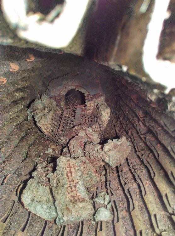

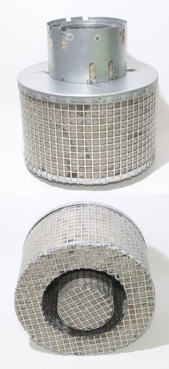

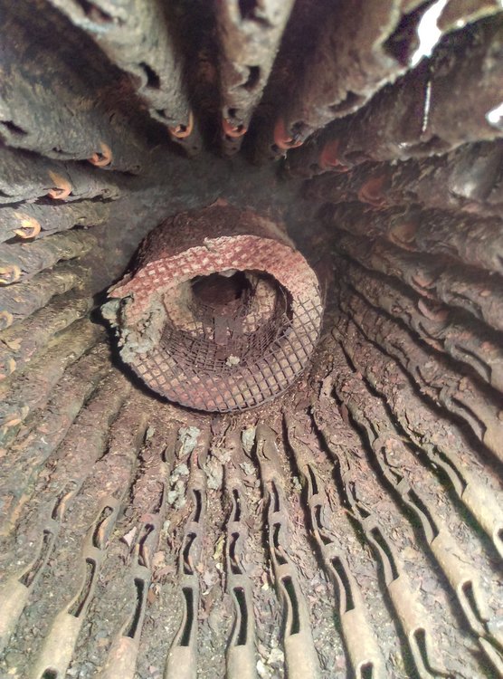

gargulec Opublikowano 17 Listopada 2019 #1 Opublikowano 17 Listopada 2019 Jak w temacie ... Kocioł Buderus olejowy s-115 ma tłumik spalin jak na fot czy po przeróbce na pellet powinno się w niego ingerować przez zwiększenie drożność w związku z zapchaniem go przez popiół pelletu ? Jestem w trakcie przerabiania i okazało się że stary tłumik rozsypał się, prawdopodobnie jest już nie do kupienia, dowiem się jutro .Praca chałupniczą trzeba zrobić go samemu.Czy ten orginalny tłumik ma w ogóle jakiś otwór przelotowy na spaliny ? Na fotkach widać że jest tak zabudowany siatką i wełną ze już zgłupiałem.

gargulec Opublikowano 17 Listopada 2019 Autor #13 Opublikowano 17 Listopada 2019 Mam fotki zrobione tuż po otwarciu kotła ,zaniedbany strasznie ...teraz oczyszczony i czeka na sezon.

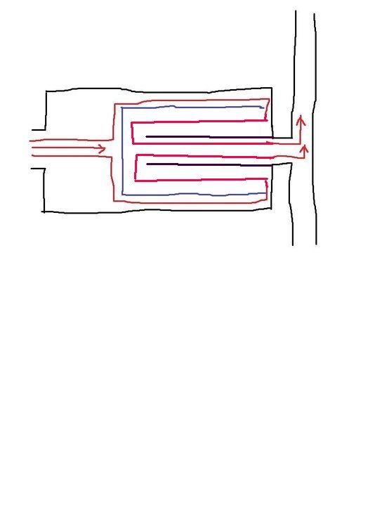

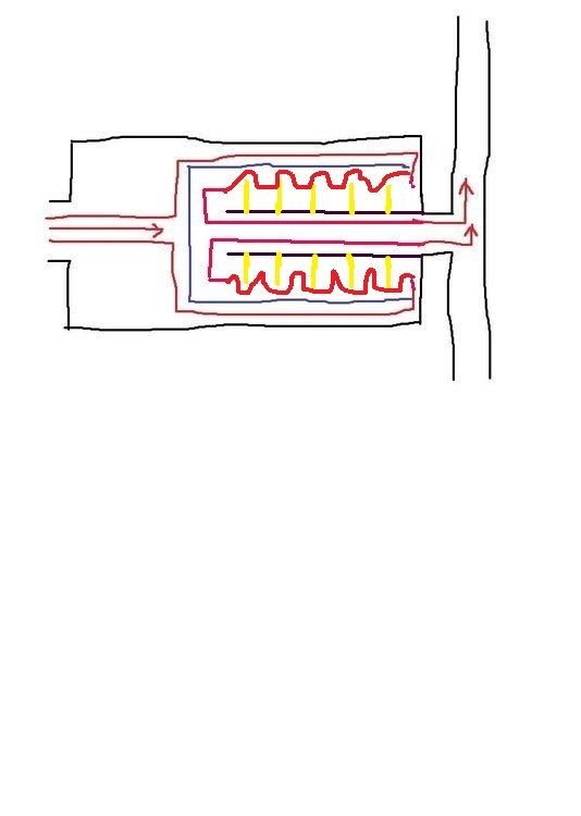

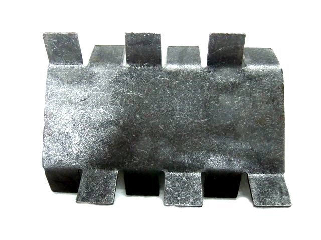

Andrzej_M_ Opublikowano 17 Listopada 2019 #18 Opublikowano 17 Listopada 2019 Przede wszystkim wymiennik ciepła doprowadź do lepszego stanu. Moja propozycja poniżej. Rura.
gargulec Opublikowano 17 Listopada 2019 Autor #19 Opublikowano 17 Listopada 2019 Jak pisałem wcześniej teraz jest oczyszczony i czeka na sezon ,poprzedni właściciel nie miał chyba serca do kociołka . Ta propozycja tak właściwie nie odbiega od mojej ...z przedłużeniem tłumika na początku postu ,tylko ja myślałem o śr 8 cm komin 12cm. Może w środku jakąś podłużną kratownice oczka 2cm -po długości rury-lekko skręconą.
gargulec Opublikowano 17 Listopada 2019 Autor #20 Opublikowano 17 Listopada 2019 Tylko ile cm od dna garnka miała by się kończyć ta rura ?

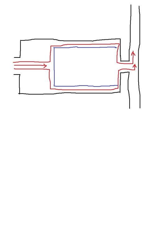

sambor Opublikowano 17 Listopada 2019 #21 Opublikowano 17 Listopada 2019 Nie wiem czy ten garnek nie jest wstawiony odwrotnie . W moim kotle jest tak jak na rysunku
Andrzej_M_ Opublikowano 17 Listopada 2019 #22 Opublikowano 17 Listopada 2019 Ta wersja ma większy sens. Dno "garnka" z izolacją, by dno poprzez promieniowanie nie podgrzewało strugi ochłodzonych spalin.

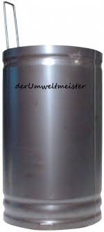

sambor Opublikowano 17 Listopada 2019 #23 Opublikowano 17 Listopada 2019 To raczej nie izolacja - to warstwa 5cm żarobetonu. Jak raz otworzyłem kocioł to tam cały garnek czerwony a dno ( deflektor) prawie świeci. To solidna niemiecka konstrukcja, podejrzewam że buderus ma podobnie a sam tłumik jest lokalizowany w kotle albo w innych wersjach na czopuchu Na rys widać ten "garnek", ja na to mówię "wiadro"- koszt takiego dla buderusa to ok 500€ Szczelna konstrukcja kotła nie pozwala na "wyciąganie" ciepła z kotła podczas postojów Garnek ( wiadro) osłania palnik i wymusza ruch spalin wzdłuż całego wymiennika i na wylocie z kotła nie ma prawa pojawić się płomień.
gargulec Opublikowano 18 Listopada 2019 Autor #24 Opublikowano 18 Listopada 2019 Taki sam schemat otrzymałem od serwisu Buderusa, pozycja 8 -tłumik spalin i 3-wiadro kosztują po 1250 z vat. Wiadro jest w takiej pozycji jak narysowałem , nikt przy nim nie kombinował. Tłumik siedzi w środku wiadra,jako że nie spełnia swojej funkcji tłumienia przy paleniem pelletem trzeba zastąpić go właśnie "pseudo tłumikiem" .Teraz tylko decyzja jak ma on wyglądać.
sambor Opublikowano 18 Listopada 2019 #25 Opublikowano 18 Listopada 2019 W dniu 18.11.2019 o 08:19, gargulec napisał(a): Tłumik siedzi w środku wiadra Rozwiń W wiadrze ma siedzieć palnik!, jest ono 2 częsciowe - w jednej części siedzi palnik i wtedy nie potrzeba tłumika albo jednoczęściowe to trzeba tłumika W wersji dwuczęściowej może być dodatkowa możliwość usuwania elementów wiadra - tak aby spaliny leciały dodatkowo przez tłumik. Tłumik nigdy nie miał styku z ogniem. Na zdjęciach od góry - wiadro podwójne, wiadro pojedyncze i podwójne z wyłamywaniem na potrzeby tłumika.
