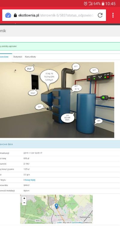

Ja mam cos takiego
Akurat do SPPv2 możesz dołączyć kilka paneli z własnymi czujnikami temperatury będących równocześnie termostatami pokojowymi z możliwością nastawy parametrów kotła.
Potwierdzam tak wlasnie mam zrobione
Na pietrze mam 2 panel z pelnym sterowniem kotlem :-)
Ale funkcji termostatu nie wykorzystuje
