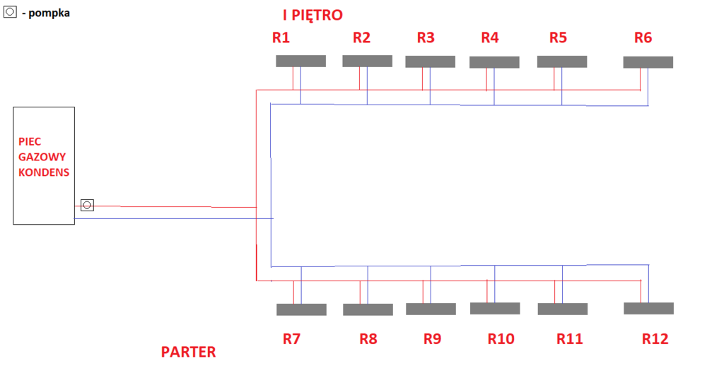

Witam, jestem na etapie budowy domu 12 mieszkań, ogółem powierzchnia ponad 600m2
Wszędzie będzie tylko ogrzewanie podłogowe zasilane z jednego pieca gazowego z kondensacją.
W każdym mieszkaniu będzie rozdzielacz (szare prostokąty). Projektant zaplanował jak na jednym ze szkiców, proste połączenie: piec, pompka i rozdzielacze

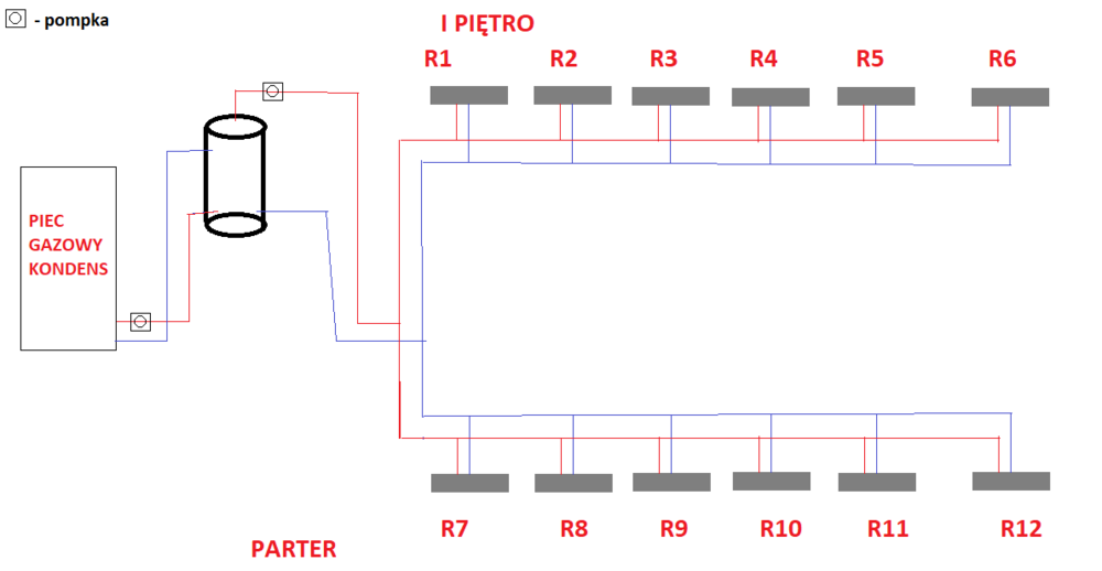

Wydaje mi się że lepszym rozwiązaniem byłoby dodanie zbiornika (może 100l) mającego za zadanie mieszanie wody, tak żeby piec nie chodził non stop.
Macie możne jakieś mądrzejsze rozwiązanie?
to jaka tam w tym kotle jest pompa ze ma uciągnąć 12  rozdzielaczy z czego jeszcze 6 jest na pietrze ,  ciekawe po ile pętli na dany rozdzielacz
Lokalizacja rozdzielaczy nie ma znaczenia, a dyskusja powinna być przeprowadzana z projektantem, gdyż to on odpowiada za ten projekt lub z branżowym inspektorem nadzoru,
Kotły gazowe powyżej 25kW nie mają pomp wbudowanych, tylko dobierane oddzielnie a tu nie ma danych ani jaki kocioł ani jak pompa , więc dyskusja jałowa jak kompot z desek.
Co do pytania jaka " pompa ze ma uciągnąć 12  rozdzielaczy  "to logiczne że w każdym rozdzielaczu będzie pompa
co do pieca to Vaillant typu: ecoTek plus VC 256/5-5
pompa Grundfos typu: Alpha 1 L 25-60 180

Namalowałeś jakiś tam schemat , zaznaczyłaś na nim pompy  , patrząc więc na ten schemat   kierując sie właśnie logiką ,   co można wywoskować ?
 czy jest w opisie lub na schemacie , powiedziane lub narysowane , rozdzielacz z grupą pompową ?
