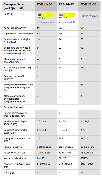

a po co taki klamot???  Jakie obciążenie cieplne budynku??? jeśli dom ma straty w okolicy 50W/m2 to wystarczy ZSB 14-5C. na CO będzie potrzebował maks 10KW  a ten zasobnik  zagrzeje przy całej dostępnej mocy(~15KW/CWU) z temperatury 10stC do 50stC w pół godziny a dom się przez ten czas nawet nie zorientuje że CO jest OFF. 14-ka ma dodatkowo niższą moc minimalną wiec będzie rzadziej taktować co ma wpływ na sprawność . inaczej jeśli chałupa stara albo dziurawa- wtedy będzie konieczny ten mocniejszy ale jak budowana teraz i zgodnie ze sztuka to po co przepłacać

Jak zrobisz OZC będziesz wiedział ile dom potrzebuje i wtedy zdecydujesz. różnica pomiędzy 14 i 14 w mocy minimalnej jest niewielka i może byc przy większej niż zakładałeś powierzchni bez znaczenia. Według mnie moc mamksymalna ma znaczenie przy kotle 2 funkcyjnym gdy moc jest potrzebna teraz zaraz natychmiast zeby nie brać prysznica w zimnej wodzie. Jak grzejesz bojler to pisałem o czasie grzania wyżej. Nawet 14-ka sobie poradzi. 256mx 50W=12800W czyli 12,8KW- nadal w granicach zdolności 14-ki :-)

Porównując parametry to 14stka od 24rki równi się tylko mocą.
Immergas niestety ma minimalną moc bardzo wysoką, która wynosi 5,7 kW. Junkers przy wersji 24kW minimalną moc ma 3,4 kW

Pamietaj że straty budynku sa liczone dla wartości granicznych czyli np dla minus 20stC. Jeśli w takich warunkach dom potrzebuje te wyliczone na potrzeby tematu 12,8KW to przy temperaturze 0stC już tylko połowe z tego czyli 6,4KW. Przy temperaturach w okolicy +5 będzie to juz ponizej mocy minimalnej Immergasa i zacznie taktować nawet przy 100% podłogówki bo wyprodukowana energia nie zostanie odebrana i kocioł się wyłączy.  Junkers będzie dalej dawał radę. Dodatkowo te temperatury graniczne występują zazwyczaj przez tydzień może 2 tygodnie w roku a przez resztę sezonu potrzeby domu będa mniejsze. Zatem i niższe będą temperatury zasilania i powrotu czyli wyższa średnioroczna sprawność. Oczywiście nie bardzo jest jak porównac który kocioł zuzyje mniej gazu ale choćby ze względu na możliwości modulacji wybrałbym Junkersa nawet ten mocniejszy model 24KW bo będzie działał płynniej. Ja osobiście zastanawiałem się pomiędzy tym co mam i Immergasem Victrix 12KW. Bałem się jednak że może być ciut za mały dla mnie ale już teraz wiem że to były obawy bezpodstawne a dom ma stary i na obecne standardy kiepsko ocieplony. Mój Junkers ma moc minimalną 1,9KW a i tak taktuje :-(

No to Junkers chyba, będzie najlepszym wyborem, ale dla spokojności brałbym wersję 24kW.
