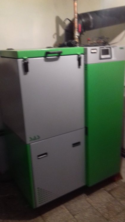

Pomoże ktoś co mam z tym zrobić? Od 4 dni zmieniłem sterownik na PID. rozpaliłem piec i spalił mi 160kg w 2.5 doby. Potem wsypałem 100 kg i spalił w niecałe 2 doby.. Ustawić sam nie umiem (ostatnio przez moje ustawienia mi wygasł) Czytałem że niektórzy odpalą , włącza Pida i mają spokój. Ustawienie kotła na 55st. Na 10 grzejników 5 przykręconych a takie wielkie spalanie. Pomóżcie bo zbankrutuję. To normalne że nadmuch na Pidzie chodzi w granicach 60 do nawet 100% ?
A jakiej mocy kocioł jaki metraż ogrzewa? Daj schemat instalacji, zdjęcia itd.
Podaj jaki to piec . Jaki masz palnik . Jaki sterownik oraz jaką dmuchawe . Im więcej dasz informacji tym lepiej uda się Tobie doradzic . Wszelkie fotki mile widziane :)

sas efekt 17 kw , ster 555z pid , tylko CO

160 m2 dom , 10 grzejników żeliwnych
Co do sterownika z mojej strony Ci nie pomogę . Co do dmuchawy to co pisałeś wcześniej to i tak za dużo . Nawet gdyby była tam 40 to maks pewnie jej bylby około 70% (tu się mogę mylić bo takiej nie mam ) . Daj jeszcze foto popiołu oraz jak się pali . W różnych odstepach czasowych tj na różnych mocach . Spalanie masz zdecydowanie za duże to fakt.

teraz nie mam jak bo jestem w pracy ale popiół jest raczej w normie płomień  jakby za duży ( wiadro na dobę popiołu)
