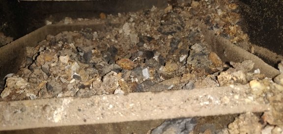

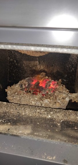

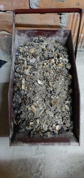

Witam ponownie. Dzięki koledze z forum udało się unormować kociołek, jednakże zauważyłem że nadal troszkę dużo zjada ekogroszku. Na 5,5 dnia schodzi mi obecnie 100 kg eko, czyli jakieś 20kg na dzień.
Obecne nastawy:
Czas podawania 6s
Przerwa podawania 45s
Siła nadmuchu 23 bieg
Praca podtrzymania 14s
Przerwa podtrzymania 33 min
Wentylator w podtrzymaniu 24s
Bieg wentylatora w podtrzymaniu 24 bieg
Temp. Kotła zadana 68*
Temp. Puszczona na grzejniki 45* (z racji mrozów już występujących u mnie)
1 zdjęcie w czasie pracy,
2 zdjęcie praca w podtrzymaniu
3 zdjęcie popiół z lekkimi spiekami
Pomoże ktoś co jeszcze zmienić w ustawieniach?5237c244156ea1e2f6466d63d4f9a402.jpg645e95f0256889be8d8afe6f8caded39.jpgc276f4c75e59328154435193fb1236c0.jpg

W trybie praca straszny huragan, w podtrzymaniu żar zjeżdża na dół. Lepiej byłoby gdyby kociołek latał w Pidzie i miał stały odbiór ciepła. Przy radiowkach trochę kłopot. Warto ze 2 grzejniki zostawić na max włączone, przejść na pid, i zmusić kocioł do modulacji. Jak masz ochronę powrotu? A i dopiero teraz doczytałem że masz 4D , a siłownik także? Jeśli tak spróbuj sterować temp w chacie tym zaworem 4D jeśli brak siłownika daj do np na 3-4 aby na chate szło ok 28-35° potem sobie doustalisz ile musi być, zapewnisz w miarę stały odbiór ciepła z kotła, i jak dasz na PID powinien zacząć modulować. Chyba że masz siłownik na 4D trochę zmienia postać rzeczy. Ale w pierwszej kolejności trzeba dobrać dawkę paliwa i powietrza, i generalnie zasada mało powietrza = sadza za dużo powietrza= kalafiory w popiele. Dawka paliwa także tak ustawić aby kopiec był odpowiednio wysoki, doregulowac powietrzem. I zmiany 1 gora 2 i czekamy kilka godzin, nie kręcimy nastawami kilkoma na raz.

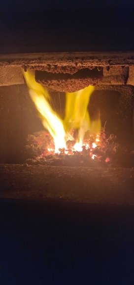

No I jeszcze pytanie,czy niedopałki jak na zdjęciu to efekt za małego pędu dmuchawy w trybie pracy?48f515641b3bd1de9117f0b9c3fab491.jpg

Jeśli chodzi o niedopałki to musisz zaobserwować z której strony ci nie dopala. Może być tak , że po prostu masz nie uszczelnioną koronę i powietrze wydostaje się po za nią i to ma b.duży wpływ na  proces spalania się ekogroszku. I Jeszcze jedno kiedy ostatnio był czyszczony palnik wraz z kanałami powietrznymi??
Niedopałki powstały w momencie zmniejszenia powietrza z 23 na 20...tak myśle, rektora z kanałami nie była jeszcze czyszczona, jest nowa i chula od 2 tygodni.
Wysłane z iPad za pomocą Tapatalk Pro
To jak nie czyściłeś i ,a w szczególności nie uszczelniałeś korony silikonem wysoko temperaturowym to ja bym od tego zaczął ponieważ to jest podstawa aby palnik pracował prawidłowo.

Jak nowy to tym bardziej wymaga uszczelnienia. Zwłaszcza jak "instalatory" podczas wnoszenia do kotłowni demontowali zasobnik i podajnik.
Z niedopałkami poradziłem sobie podnoszac ilość dostarczanego powietrza, czyli wentylator z 20 na 24. Jednakże wciąż jest pytanie odnośnie ustawień, gdyż teraz mi schodzi 20kg węgla na dzień. Macie jakieś pomysły? Nastawy obecne

No właśnie dlatego trzeba uszczelnić retorte " dużo spala" bo dałeś dużo za dużo powietrza i są duże straty kominowe ale jak ci doradzają już inni koledzy a ty się nie słuchasz to sory szkoda czasu.
