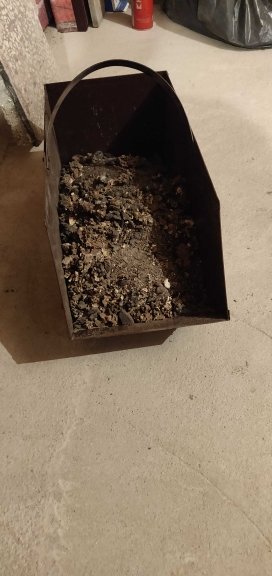

Bardzo proszę o pomoc w ustawieniu kotła łódź ekogroszek KGM Gold. Obecne ustawienia:
Czas podawania 13s
Przerwa podawania 40s
Siła nadmuchu 40
Praca podtrzymania 20s
Przerwa podtrzymania 33 minuty
Wentylator w podtrzymaniu 20s
Bieg wentylatora w podtrzymaniu 27s
Pogodynka jest, i histereza
Temp dla 10* - 37*
Dla 0* - 40*
Dla -10* - 44*
Dla -20* - 50*
Sterownik Tech 571

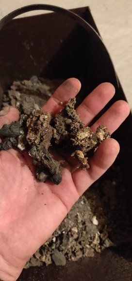

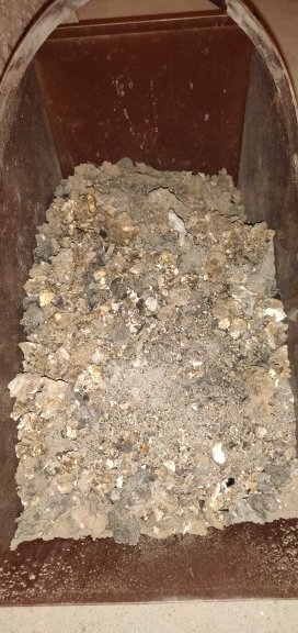

Przy obecnych ustawieniach robią się śliwki jak na załączonym zdjęciu, natomiast piec wchodzi w temp 75* przy żądanej kotła 65*.
Dodam że mieszkam w górach i są mroźne a temp. SA niskie.
Ponadto po 2 dniach pracy popiołu ze spiekami jest pół węglarki.
Bardzo proszę o pomoc gdyż to mój pierwszy piec na ekogroch.

Stanowczo za dużo wiatru dajesz. Ustal ilość powietrza dla mocy min i max i tak zadaj. Płomień ma być spokojny bez iskier, bez kopcących końcówek

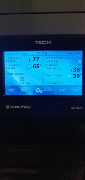

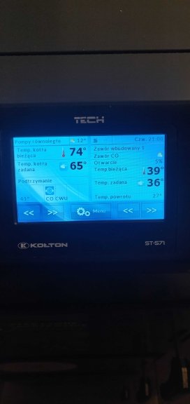

Ponownie mam problem, od czasu do czasu włącza się alarm w piecu że co temp. Jest za wysoka, otwiera piec zawory i jest ok, ale pytanie jaka jest tego przyczyną i jak dregulowac piec. Temperatura żądaną co to 65* natomiast alarm włącza się po dobiciu do 85*. Zaznaczam z to mój pierwszy sezon z piecem na ekogroszek

Nalezy zaczac od podstawy jaka jest uszczelnienie korony palnika. Bez tego palnik nie ma prawa dzialac poprawnie. Zwlaszcza po tym co widac w popielniku. Czasami producenci uszczelniaja korone sznurem kotlowym. A przewaznie trzeba zto zrobic samemu przy rozruchu kotla. Pytanie czy to jest zrobione. Instrukcja w linku.

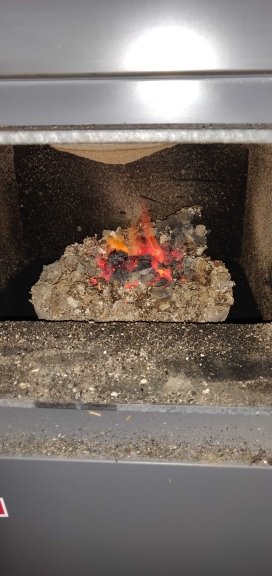

OK. Wrzuc przy okazji zdjecia palnika podczas pracy i w postoju. Bedziemy wiedzieli co sie na palniku dzieje. Pytanie nastepne masz ustawiony pid czy standart czyli dwustan. Otworzylem sobie instrukcje sterownika i sobie przegladam jak on dziala.

Działa w dwustanie, obecne ustawienia:
Czas podawania 12s
Siła nadmuchu 27bieg
Zdjęcie w podtrzymaniu95b276648ea5e2ce36003189187b157b.jpg505961f404bf8591d00ae69620b45206.jpg

Taki palnik idzie naprawde dobrze wxyregulowac, Zeby dzialal ekonomicznie a w domu byl komfort cieplny. Bo na razie wyrzucasz 20-30% opalu. Widac to w popielniku. Masz niedopaly.

To ze ci temperatura wzrasta i wystepuja alarmy to zbyt duza ustawiona moc palnika. A druga sprawa to te radiowki. Nie ma odbioru nadmiaru ciepla z kotla. Zamykaja obwody. A wzrost temperatury podejrzewam nastepuje w podtrzymaniu, gdy kociol sie odstawia. Zgadza sie?

Zmniejsz podawanie w podtrzymaniu na powiedzmy 12 sek zamiast 20. Kopiec jest za wysoki. Miejmy nadzieje ze nie wygasnie przez noc.Temperatura za zaworem troche przebija. Podejrzewam ze troche lata na boki od tego co zadaje pogodowka. Ale to na pozniej A fot nie wrzucaj do poprzednich postow. Mozna sie pogubic.

Z powodu tego pieca pewnie żona wcześniej urodzi, a na piecu znowu 84* i zaraz alarm się znowu uaktywni
