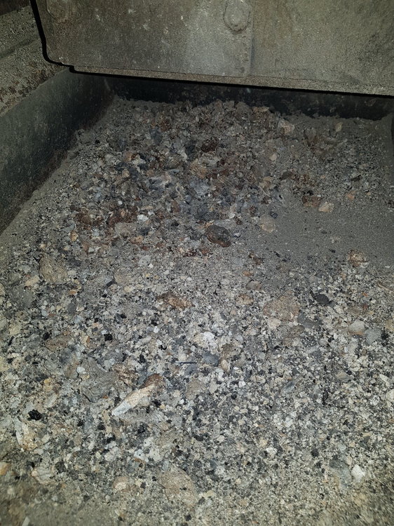

Witam,
Potrzebuje pomocy w ustawieniu pieca firmy fire eco do konca nie wiadomo jaka moc rok produkcji 2013 na tabliczce znamionowej na podajniku jest napisane 38 Kw. Zbiornik 300l z podwójną wezawnica.
Ustawienia
60c zadane co
55 cwu
Podawanie 00:06
Przerwa 00:40
Nadmuch 48%
Przerwa Podtrzymanie 10min
Czas pracy w podtrzymaniu 10 sek.
Opoznienie wylaczenia wentylatora 10sek.
Grzane okolo 200m 1 pietro w domu pp niemeicki z 1840r. Nieocieplony budynek mury z cegiel o grubosci 1.5m dach rowniez nie ocieplony.
Spalanie w granicach 100kg na 48h trochę spiekow trochę niedopalonego groszku. Bardzo dużo sadzy w wczystce co 2 dni pół wiadra.
Czy można jakoś zaradzić z ta dadzą jak i z dopalaniem tego ekogroszek?

Moim zdaniem jesli wegiel dopala ci sie do konca , spieki same spadaja z palnika to sie tym nie przejmuj aczkolwiek koledzy moga miec inne zdanie ja uwazam szkoda na to sily

Sadza to efekt ubogiej zawartosci powietrza czyli troszke mocniejszy niz jest,
Jaki kaloryczny jest ten wegiel ???

Proponuje
1. Sprawdz wszystkie glowice ustaw na 3.5 jesli sa na maksa
2. Poczekaj z kilka godzin i zobacz jaka temp. zostanie osiagnieta na kotla
Jesli nic to nie da
3. Zwieksz podawanie np 10 %, nadmuch o 5% niestety ale nie ma tu zaleznosci liniowej wiec troszke eksperyment, moze byc nawet tak ze zwiekszysz podawanie np o 5 sekund bez zmiany powietrza tu jest troche zabawa

Nie mam polski ekogroszek od znajomego z miejscowości ibramowice na dolnyslaskufakt mam głowicę na 5 więc zmniejsza i zobaczymy. Dam znac czy cos pomogło jak zwiększamy podawanie wtedy groszek się nie odpala testowałem no na ustawieniach 12 podawanie przerwa 90 sekund wtedy połowa groszku niedopalonego jest
To zrob tylko glowice
A podawianie zwieksz o 1 sekunde

Na 4 na 3 trochę za zimno ogolnie rośnie temperatura w miarę szybko. Moje aktualne ustawienia to przerwa 00:27 podawanie 00:05 i nadmuchu 40% ale nie do końca odpala węgiel wrzucam zdjecie

Ale napisałem nie do 48 tylko do 58 o 2 stopnie. I później znowu dobija godzinę do 60 A co z niedopaoonymi kawałkami wegla jak to zmienić?

Wydluz pauze o dodatkowe 2 sekundy i obserwuj
