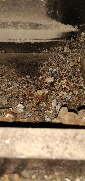

OK, korona retory uszczelniona silikonem, troszkę to lepiej wyglada, tylko teraz pytanie pomimo nie zmieniania ustawień w podtrzymaniu kopczyk mi się zapada...
Obecne nastawy
Czas podawania 6s
Przerwa podawania 40s
Siła nadmuchu 24bieg
Praca podtrzymania 14s
Przerwa podtrzymania 33 min
Wentylator w podtrzymaniu 20s
Bieg wentylatora w podtrzymaniu 27 bieg
Którym elementem próbować regulować?
Pomoże ktoś?

Nadmuch w dol. Uszczczelniles korone i teraz cale powietrze przechodzi przez palenisko.
Tylko pytanie czy nadmuch w podtrzymaniu czy w pracy kotła?
Wysłane z iPad za pomocą Tapatalk Pro
Generalnie powinienes zmienic tu i tu. Musisz zaobserwowac kiedy kopiec sie zapada.

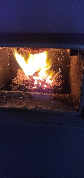

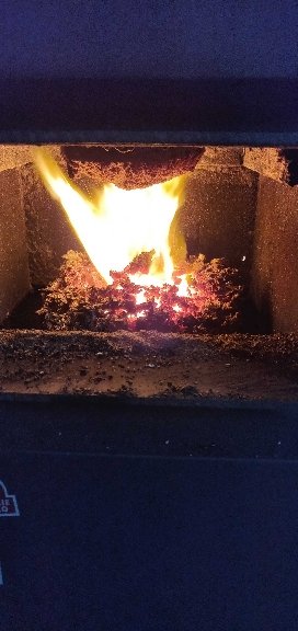

Jakieś porady, obniżyłem nadmuch w pracy i w podtrzymaniu (Siłę nadmuchu) efekt to niedopałki, a kobczyk dalej się zapada. Węgiel jest jeden z mocniejszych. Jakaś dodatkowa porada? Czy obniżyć czas nadmuchu w podtrzymaniu albo wydłużyć czas pracy w podtrzymaniu?
Obecne nastawy
Czas podawania 8s
Siła nadmuchu 20bieg
Bieg wentylatora w podtrzymaniu 23 bieg
Wysłane z mojego ONEPLUS A6003 przy użyciu Tapatalka

Jedno przeczy drugiemu. Ile masz tych biegow wentylatora na max? Kiedy sa niedopaly a kiedy kopiec sie zapada?
Jezeli kopiec zapada sie w podtrzymaniu to zmniejsz przerwe na 25 min i obserwuj.
Biegów jest 100, sprawdzę rano jak wrócę z pracy i zmniejsze ten czynnik co podales. Niedopałki są jak zmniejsze na 20 bieg w pracy pieca
@Sparda musisz wyczaic kiedy kopiec sie zapada. Czy w podtrzymaniu czy w trakcie pracy. Juz kiedys pisalismy i widze, ze dalej nie mozesz zatrybic.
Podajesz wegiel X sekund. Przerwa to Y sek. Sila nadmuchu to Z . Kopiec sie zapada. Czyli za malo wegla w czasie. Albo za szybko sie wypala. Pierwsze to za male podawanie lub za duza przerwa podawania. Drugie to za mocny nadmuch.
Zmniejszenie / zwiekszenie mocy palnika :
Podajesz wegiel X przy przerwie Y. Zmiejszajac moc zmniejszasz X lub wydluzasz Y. Po zmianie kopiec rosnie to zwiekszasz nadmuch. Kopiec sie zapada zmniejszasz nadmuch.
Niedopaly masz w popiele?
Tak, jak się kopiec zapada to na bokach kielicha retory (swoją drogą to mój pierwszy piec z podajnikiem na ekogroch i pierwszy sezon więc niewiedza jest duża i dzięki za Łopato logiczne wyjaśnienie ;) )

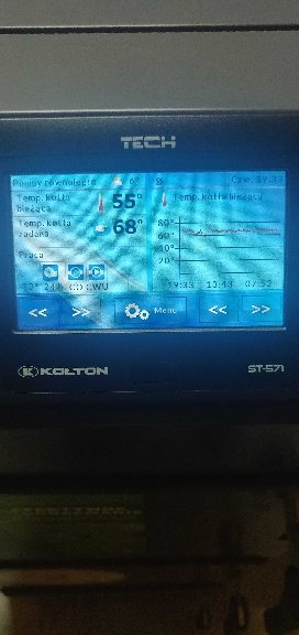

Witam ponownie, i znowu proszę o pomoc.
Mianowicie w górach nastała zima, temp. Od -10 do -15 I zaczol mi wpiepszac strasznie dużo węgla, wychodzi gdzieś około 30kg na dobę.
Ustawienia
Czas podawania 5s
Przerwa podawania 45s
Siła nadmuchu 23bieg
Praca podtrzymania 15s
Przerwa podtrzymania 22 min
Temp. Puszczona na grzejniki 55* ,
Temp. Zadana co 68*
Temp. Zadana w pokojach 22*
Dodam że w nocy temp. Zadana co spada do 59* i długo wchodzi zanim wejdzie w podtrzymanie.
Ustawienia te były ok przy temp. do 0* I spalał gdzieś 18 do 20 kg wegka na dobę.
Czy ktoś ma jakiś pomysł żeby zmniejszyć zużycie węgla?d0a3baa1719a10cf3879fd0db1def49f.jpg&key=4d996fe4577372659495bf2feea4e50f27fad9ab1de6043b4ae8f767bda4b4df7dbf96ddf7709f818aef84e5c87a56b2.jpg&key=fbccd67c2493fb823aa109cd4e906befb9cf4d5bb29c040338d83bdf7dce82745dfff1c06dab8ed87089c1aaf82d6543.jpg&key=f6859c0534478faa457f06fbdda10fc59402f71b10908697f9aa92ee4ce346a2224e4bc2d3a2491b696120dee4d931e6.jpg&key=c25b688677e61d88a10e33117b944f350d34085147e55b9655f66ae6040171ac

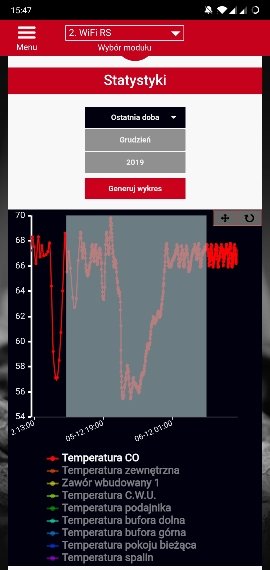

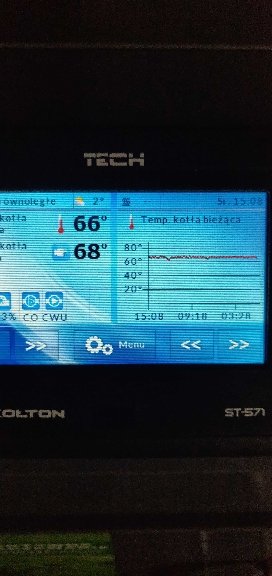

Pomoże ktoś, pomocy,
Dzisiaj zauważyłem że wieczorami mimo pracy pieca temperatura drastycznie co spada, nawet o 10*.
Nie wiem w czym może być przyczyną, praca kotła w dwustanie
Czas podawania 5s
Przerwa podawania 35s
Przerwa podtrzymania 15 min
Temp. Zadana co 68*
Czy można liczyć na pomoc, pilne bo u mnie temperatury w nocy już spadają do -15.29ac8c01c7d4bf87d9a7beb83da1d9b2.jpg

WITAM , a jak sprawa wygląda z zasilaniem i powrotem wody oraz cwu ?
Czy na powrocie masz pompkę kotłową ?
Edytowane przez DK321
Są tylko 2 pompy, jedna do co druga do cwu, na powrocie pompki brak, ale generalnie pompa co chodzi non stop
