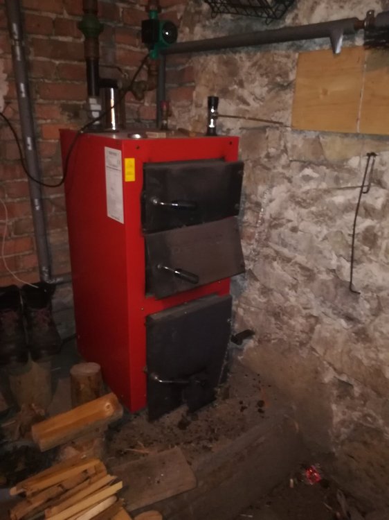

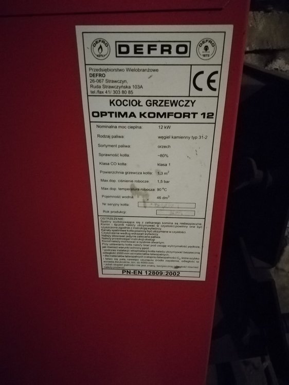

Mam stary piec zasypowy Defro Optima 12. Zima zaniedługo i na razie nie dam rady go wymienić na lepszy a chciałbym w nim palić lepiej niż dotychczas. Poczytałem tu i tam i wnioski są takie że bez przerobienia się nie da bo piec nie ma drugiego dolotu powietrza z drzwiczek załadowczych tylko od popielnika. Z tego co zauważyłem również miarkownik ma problem z podnoszeniem klapki tak jakby się zacinała albo była za ciężka. Czy ktoś z Państwa używa takiego pieca i posiada jakieś materiały lub zdjęcia co trzeba w nim przerobić i mógłby się podzielić?

Poczytaj stosowne tematy ale tak na wstępie : potrzeba dorobić dolot powietrza wtórnego w środkowych drzwiach i ewentualnie zakupić nowy miarkownik mechaniczny albo elektroniczny np. Unister. Tutaj Ty musisz zdecydować czy kupić czy wystarczy jednak stary. Wielkość kotła może być . Oczywiście moje sugestie dotyczące zmian odnoszą się do palenia od góry.

Wywal kawałek uszczelki w drzwiach zasypowych i będzie ok,ile? Nie wiem,ale zaraz ktoś się znajdzie kto odpisze na to.

Można kombinować z uszczelka ale potrzeba zrobić to ostrożnie czyli nie za dużo . Ja bym wolał wyciąć otwór i zrobić przysłone lub klapke. Wtedy ma się wpływ na ilość podawanego PW.

Z tego co widzę na zdjęciu a wzrok już niestety nie "ten" to masz źle założoną dźwignię miarkownika - powinna być włożona dłuższym końcem w gniazdo miarkownika.
Jest poprawnie zamontowane to ramię , ale powiedziałbym że za " płytko" , ledwo wchodzi w otwór. Myślę że lepiej by miarkownik pracował gdyby to krótsze ramię było zamocowane w dwóch trzecich swojej długości głębiej.
Tylko na dłuższym końcu jest otwór pod łańcuszek:)
Edytowane przez witek1234
Dziękuję za wszystkie podpowiedzi.Piec był zamontowany dawno prawie 10 lat temu przez lokalnego hydraulika,instalacja i miarkownik też w tym samym czasie.Miarkownik działa bo jest zaznaczone na ścianie położenie ramienia i na razie chciałbym go zostawić.Wczoraj jeszcze sprawdzałem klapkę i czasem potrafi się zaciąć w jednym miejscu i przez to podgotować piec.Muszę to ściągnąć,wyczyścić i przesmarować.Dzwoniłem też do Defro ale nie mają drzwiczek załadowczych z klapką i trzeba wycinać i dorabiać.Może w najbliższą sobotę się za to wezmę.
