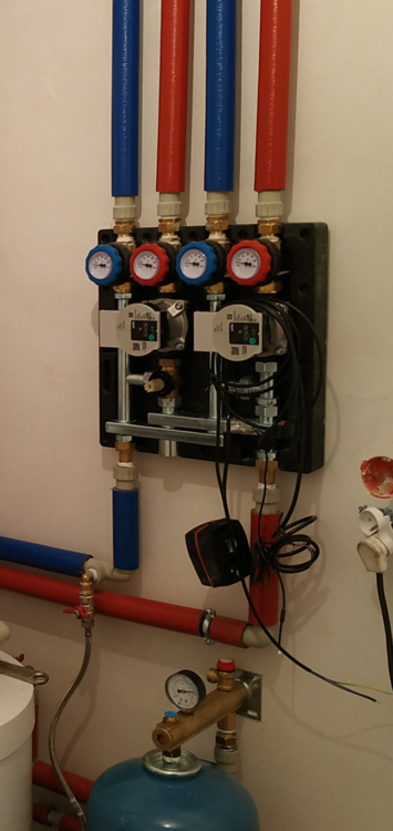

Kamilbezkotla Opublikowano 13 Października 2019 Autor #26 Opublikowano 13 Października 2019 W dniu 13.10.2019 o 09:09, sambor napisał(a): Nie, nie pytasz sie tylko działasz po omacku. Wiem że to dużo nie kosztuje ale zawsze to kasa w błoto. Ponadto co będzie regulować temp wody na podłogę? Rzekomo szukasz oszczędności , ale tak się nie robi, Masz tanio na ten moment, ale eksploatacja cię zje, tym bardziej przy propanie. A na dodatek nie wiesz że podłogówka powinna chodzić cały czas , tylko musi być odpowiednia temp wody z mieszacza. Rozwiń Hydraulik powiedział że regulacja jest na mieszaczu...jeśli możesz to wyjaśnij co można zrobić żeby działało to optymalnie co kupić co wymienić bo sam nie wiem co robic...
Jockey Opublikowano 13 Października 2019 #27 Opublikowano 13 Października 2019 A ten zestaw pompowy, to nie ma już przypadkiem sprzęgła wewnątrz, skoro jest na 2 obiegi, jeden do obiegu bezpośredniego a drugi do obiegu mieszaczowego?
Kamilbezkotla Opublikowano 13 Października 2019 Autor #28 Opublikowano 13 Października 2019 W dniu 13.10.2019 o 09:09, sambor napisał(a): Rozwiń
Kamilbezkotla Opublikowano 13 Października 2019 Autor #29 Opublikowano 13 Października 2019 W dniu 13.10.2019 o 09:27, Jockey napisał(a): A ten zestaw pompowy, to nie ma już przypadkiem sprzęgła wewnątrz, skoro jest na 2 obiegi, jeden do obiegu bezpośredniego a drugi do obiegu mieszaczowego? niby były połączone razem ale dosyć cienkim elementem jak wrócę to zrobię foto... Rozwiń
Kamilbezkotla Opublikowano 13 Października 2019 Autor #30 Opublikowano 13 Października 2019 Tak to wyglada.....
teres Opublikowano 13 Października 2019 #31 Opublikowano 13 Października 2019 W dniu 13.10.2019 o 09:27, Jockey napisał(a): A ten zestaw pompowy, to nie ma już przypadkiem sprzęgła wewnątrz, skoro jest na 2 obiegi, jeden do obiegu bezpośredniego a drugi do obiegu mieszaczowego? Rozwiń To, że jest na dwa obiegi nie musi oznaczać, że sprzęgło będzie. Najczęściej jest sam kolektor rozdzielający wodę.
teres Opublikowano 13 Października 2019 #32 Opublikowano 13 Października 2019 W dniu 13.10.2019 o 08:23, Kamilbezkotla napisał(a): A co daje sprzęgło?lub co się może wydarzyć z braku sprzegla czy steruje temperatura?bo powrót jest dosyć wysoki czy tak ma być?Po lewej podłogówka Rozwiń Sprzęgło daje rozdzielenie obiegów i płynne przekazywanie ciepła z kotła do instalacji. Teraz może to wpływać negatywnie na elementy kotła, w tym pompę i wymiennik.

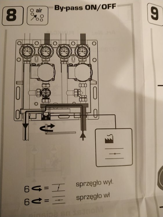

Kamilbezkotla Opublikowano 13 Października 2019 Autor #33 Opublikowano 13 Października 2019 W dniu 13.10.2019 o 13:48, teres napisał(a): Sprzęgło daje rozdzielenie obiegów i płynne przekazywanie ciepła z kotła do instalacji. Teraz może to wpływać negatywnie na elementy kotła, w tym pompę i wymiennik. Rozwiń Według katalogu ten zestaw ma sprzęgło wstawiłem fote możesz ocenić ?
Kamilbezkotla Opublikowano 13 Października 2019 Autor #34 Opublikowano 13 Października 2019 W dniu 13.10.2019 o 07:20, sambor napisał(a): Jak masz podłogówkę i grzejniki to grupa pompowa z mieszaczem jest obowiązkowa, ale potrzeba też do tego sprzęgło, którego nie widzę, chyba że wyliczyli żę sprzęgła nie potrzeba Rozwiń Sprzęgło jednak jest chyba że to nie to...
sambor Opublikowano 13 Października 2019 #35 Opublikowano 13 Października 2019 To nie jest sprzęgło -raczej by-pass z regulacją równoważenia pompy kotłowej - stara rzecz , jeszcze jak nie było pomp elektronicznych było bardzo przydatne aby wszystko grało. W sumie to może zostać, ale nie wiemy czym ten siłownik spiąć z kotłem? Kolejny tech???
Kamilbezkotla Opublikowano 13 Października 2019 Autor #36 Opublikowano 13 Października 2019 Czyli co dać do takiego zestawu?sterowniki tech mogę oddać...może ten opentherm o którym mówiłeś sam już nie wiem
teres Opublikowano 13 Października 2019 #37 Opublikowano 13 Października 2019 W dniu 13.10.2019 o 14:17, Kamilbezkotla napisał(a): Według katalogu ten zestaw ma sprzęgło wstawiłem fote możesz ocenić ? Rozwiń Ma, otwórz ten bypass i coś pomoże. Nie jest to sprzęgło z prawdziwego zdarzenia.
Kamilbezkotla Opublikowano 13 Października 2019 Autor #38 Opublikowano 13 Października 2019 W dniu 13.10.2019 o 17:17, teres napisał(a): Ma, otwórz ten bypass i coś pomoże. Nie jest to sprzęgło z prawdziwego zdarzenia. Rozwiń Zdaje sobie sprawę ale jest jakiś punkt odniesienia...tylko co dalej oj czeka mnie długa lektura he
