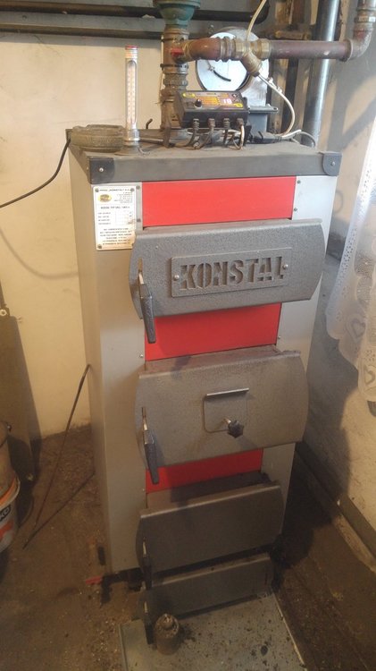

Witam 3 rok zaczynam z konstalem 17 kw i mam już dość ogrzewam ok 150 -160m2 nieocieplonego budynku , pale od góry z dmuchawa, paliwo jakoe prubowalem to orzech i ekogroszek , mial wyszedł by na pewno ekonomiczniej ale boje sie tzw wybuchów, ogolnie to na worku wegla orzecha 25kg utrzymam temp ok 60 stopni przez 10 godzin a na worku 20kg ekogroszku ok 6 godzin takze w zimie w domu nie za cieplo a koszt ogrzewania dobowego oscyluje w okolicy 50zl , pomysłów mi już brak czy zmiana dmuchawy na miarkownik cos poprawi? Czy przymykac wajche na kominie? Raz przymklem o ząbek i nic to nie dalo , rece opadaja poratujcie...

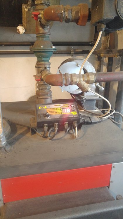

Obojętnie jaki model musisz wywalić dmuchawę, zamontować miarkownik  ( dorobić klapkę w dolnych drzwiczkach) i palić na naturalnym ciągu od góry.
Jestem przekonany że taki sposób sprawi że opału "pójdzie" przynajmniej o 1/3 mniej). Na piecu trzymać 55- 60 stopni, bądź w zależności od potrzeb.

zainwestuj w mocny wegiel -tj. marcel ok1000zł za tone i tylko luzem i zasyp piec 30-40 kg wegla - powinno sie wtedy palić w miare spokojnie i bezproblemowo. - wegiel tylko kupuj luzem nie żadne dziadostwo z marketów w workach 25kg - to jest bardzo drogi szajs.    Jak nie chcesz wywalać dmuchawy zmien tylko jej stertownik na coś z PID i czujnikiem spalin w czopuchu- jc user Witek ci poleci odpowiedni model .
2 opcja wywalamy dmuchawe i zakładamy miarkownik ciągu + klapkę + oczywiscie dobre paliwo.

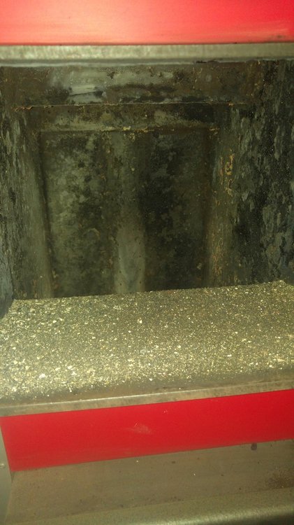

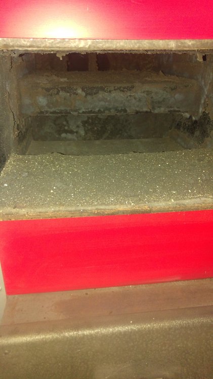

Dodaje fotki , piec przed czyszczeniem, pelny zaladunek tj do drzwiczek zasypowych to ok25kg wegla orzecha

niestety nie poprawisz jego ekonomiki bez przeróbki na DS. https://www.youtube.com/watch?v=a_gNAA1ftck U ciebie lepiej było by ocieplić dom niż zmnieniać piec.
Ale pierwsze co lepiej wyskrob wymiennik + zmien wegiel na inny.
