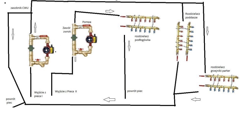

Proszę o pomoć w przerobieniu instalacji
Spotkałem się z pseudo fachowcami po których nie ma śladu. Robota była wykonana podczas mojej nieobecności. Na dole mały schemat. Doradźcie w jaki sposób można to poprawić w jaknajmiej inwazyjny sposób
Edytowane przez wolas
No to faktycznie się popisali. Za mało info aby dać lekarstwo. Jaki kocioł, co steruje tymi obwodami, nawet przekroje rur mają wpływ na pracę układu,nie wiadomo ile jakich grzejników, pętli podłogowych itd
W bezinwazyjny sposób się nie da tego poprawić.
