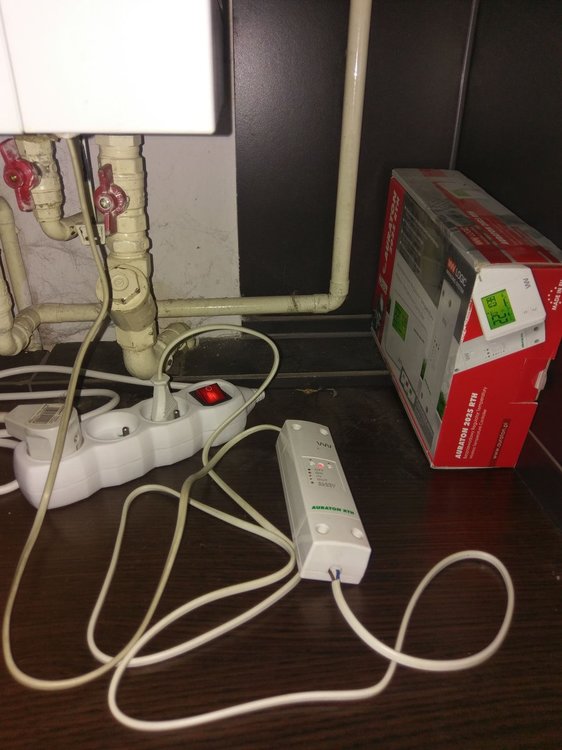

Azel Opublikowano 2 Października 2019 #1 Opublikowano 2 Października 2019 Jestem kompletnym laikiem w sprawach pieców itp. Mam problem z grzaniem, aczkolwiek nie jestem pewien, czy jest to po stronie pieca Viessmann Vitopend 100 czy regulatora temperatury Auraton 2025rth.Problem: piec grzeje pomimo przekroczenia temperatury ustawionej w regulatorze. Chodzi tylko o grzanie w kaloryferach - z grzaniem wody nie ma problemów.Podjęte próby: 1. Reset pieca i regulatora (także wymiana baterii) 2. Wymiana przedłużacza (w starym były wystające z obudowy kable, więc myślałem, że może jakieś spięcie jest) 3. Wymeldowanie i ponowne skojarzenie regulatora z piecem (czasami działa, czasami nie, ale jak działa to tylko na kilka dni).Dlaczego wydaje mi się, że to coś z piecem? 1. Piec poniekąd reaguje na regulator, gdyż grzeje w specyficzny sposób, czyli grzeje, przerwa, grzeje, przerwa. Gdy jeszcze nie mieliśmy regulatora, grzał non stop bez przerw dopóki nie przekręciliśmy gałki na zero. 2. Gdy odłączam regulator z prądu i włączam sam piec (przekręcenie gałki grzania), piec nie reaguje - czyli grzeje tylko, gdy podłączony jest regulator. Czy na tej podstawie jesteście w stanie ocenić, w czym tkwi problem i czy można to rozwiązać samemu? Czy muszę wzywać fachowca? A jeśli tak, to do pieca (mamy w mieście ludzi od Viessmanna) czy jakiegoś ogólnego?

sambor Opublikowano 10 Października 2019 #3 Opublikowano 10 Października 2019 W miejsce podłączenia odbiornika do kotła wstaw zworę z drutu - wtedy będziesz widział czy to kocioł czy termostat jest zły. Gdzie masz zamontowany ten odbiornik termostatu - w kotle , obok kotła?
sambor Opublikowano 11 Października 2019 #5 Opublikowano 11 Października 2019 Czy bez regulatora pokojowego grzanie CO było prawidłowe? Jak tak to coś z regulatorem nie tak, albo źle podłączony albo brak komunikacji albo uszkodzony.
Azel Opublikowano 12 Października 2019 Autor #6 Opublikowano 12 Października 2019 Mam wrażenie, że to problem z komunikacją. Wczoraj światełko zaczęło migać naprzemiennie na zielono i czerwono, czyli wg instrukcji mógł stracić połączenie z bazą. Wymeldowałem i skojarzyłem ponownie i na razie działa poprawnie, choć co jakiś czas przeskakuje z zielonego (obecnie nie powinien grzać, bo przewyższa ustaloną temperaturę) na czerwony (chce grzać), by sekundę później wrócić na zielony - tak jak by gubił na sekundę zasięg i łączył się ponownie. Zastanawia mnie tylko fakt, że odłączając regulator (wymeldowany), piec się nie załącza, gdy przekręcę gałkę - załącza się dopiero, gdy podłączę regulator (nadal wymeldowany i nie skojarzony).
sambor Opublikowano 12 Października 2019 #7 Opublikowano 12 Października 2019 11 minut temu, Azel napisał: Zastanawia mnie tylko fakt, że odłączając regulator (wymeldowany), piec się nie załącza, gdy przekręcę gałkę - załącza się dopiero, gdy podłączę regulator (nadal wymeldowany i nie skojarzony). Kocioł jest sterowany przez zwarcie/ rozwarcie styku w regulatorze - masz tam dwie opcje - normalnie styk otwarty lub normalnie styk zamknięty - przepnij 1 przewód na zaciskach i sprawdź działanie. Wg mnie to odbiornik jest za blisko kotła - odsuń go.
Azel Opublikowano 14 Października 2019 Autor #8 Opublikowano 14 Października 2019 Przez weekend działało poprawnie, ale dzisiaj rano znowu piec zaczął grzać pomimo osiągnięcia temperatury. Odsuwanie regulatora nic nie daje, a poza tym przez lata był na tej samej pozycji. Przepięcie styków też nic nie dało - nadal piec reaguje jak chce. Czyli najwyraźniej pozostaje wymiana regulatora?
sambor Opublikowano 14 Października 2019 #9 Opublikowano 14 Października 2019 To regulator radiowy, może są jakieś zakłócenia w transmisji. Pewnie trzeba zmienić model np na tyboxa - u mnie już 8lat bez problemu
Azel Opublikowano 22 Października 2019 Autor #10 Opublikowano 22 Października 2019 Gwoli zamknięcia tematu - okazało się, że to był faktycznie regulator. Kupiłem nowy i od tygodnia wszystko działa normalnie. Dzięki za pomoc @sambor
