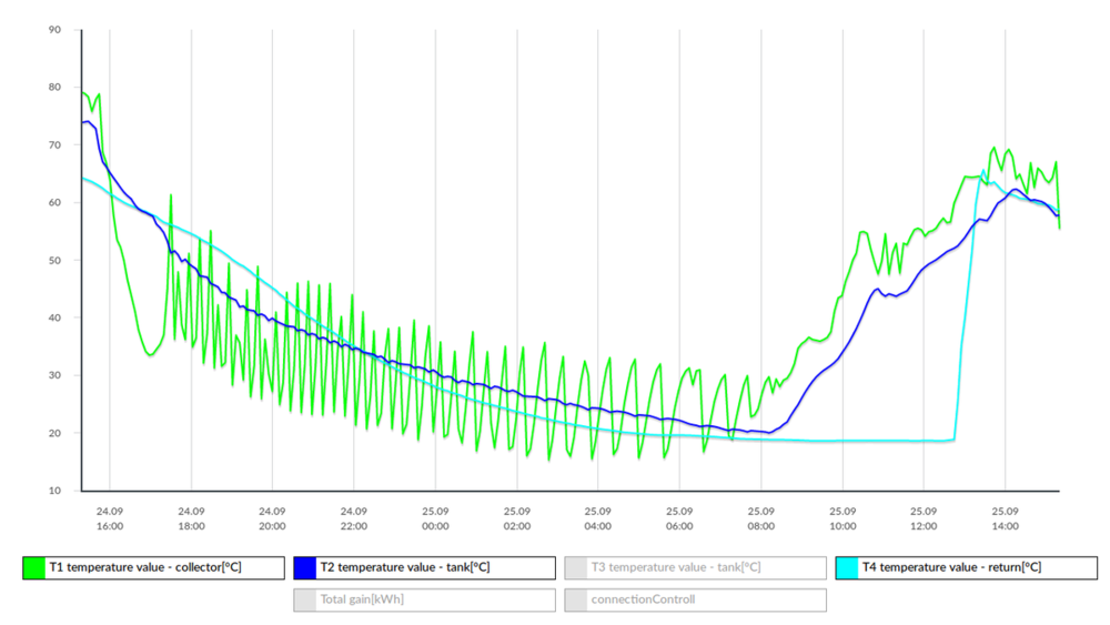

Skoki temp kolektora w nocy, czy to normalne zachowanie?
Założyli mi kolektory tydzień temu,  wykres jest z dnia jak jeszcze było trochę słońca. Jak już się zrobiło ciemno to temp kolektora skacze. Czy to znaczy że wyciąga ciepło grawitacyjnie na kolektor? Czy może normalne to.
Od godziny +-17,30 jest już ciemno a temperatura zaczyna skakać.
To nie jest raczej normalne, wygląda jakby było ustawione wychładzanie nocne do 25C i to za pomocą pompki.
Kiedy właśnie nie ma nocnego schładzania włączonego.
w ustawieniach jest:
Schł. nocne Nie
Tsch WŁ 60°C
Tsch WYŁ 40°C
Prawdopodobnie brak zaworu kierunkowego w obiegu solarnym i grawitacja działa . Fizyki nie oszuka .
Dzięki, też mi się tak wydawało. Będę zgłaszał zbaczymy co powiedzą.
