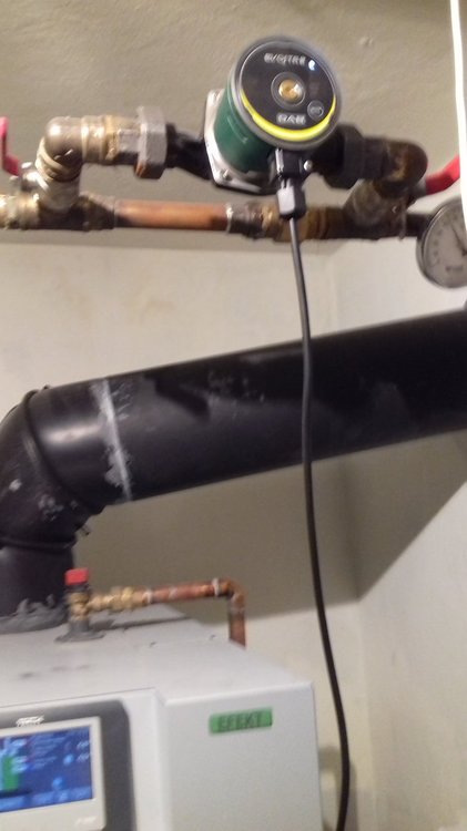

zawór 3d bez możliwości regulacji , na sterowniku można wyłączyć pompę...Sas efekt 17kw , ster st555 z pid , reg salusimage.thumb.jpeg.db595ed984ccd100e76e48e39b1bfd2a.jpeg
To jakiś dziwny zawór jeżeli nie ma żadnej regulacji. To będziesz miał trochę ciężko bo z tego co piszesz to oprócz włączenia wyłączenia pompy oraz zmiana temperatury na kotle to nie masz żadnej możliwości regulacji. Musisz dopytać kogoś kto ma podobny kocioł bo nie znam tego sterownika.
Wysłane z mojego SM-A705FN przy użyciu Tapatalka
u mnie tylko taka pompa i ten zawór na dole
No to nie poszalejesz najlepiej jakbyś miał zawór 3D lub 4D z możliwością regulacji bo tak to niewiele da się zrobić

To nie jest zawór 3D tylko atv czy jakoś tak. Jest to zawór termostatyczny, na nim jest napisane od ilu stopni się otwiera. Jest to zawór bardziej do ochrony powrotu niż sterownia jaka woda gdzie ma popłynąć
To jest źle poskładane. Jak jest  ten zawór VTC założony to pompa powinna być na powrocie pomiędzy kotłem a zaworem. Czeka cię przeróbka instalacji. Regulator pokojowy na razie wyłączyć.
Edytowane przez gersik
A mnie ciekawi kto taki mądry i wstawił ZZ jako obejście pompowe?
Oj instalator twórca tego arcydzieła się nie popisał. Wyłącz regulator sterujący pompą, woda nie ma gdzie uciekać i nagrzewa się w kotle.
