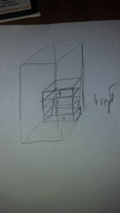

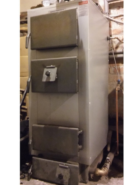

mkaczko Opublikowano 26 Września 2019 #9 Udostępnij Opublikowano 26 Września 2019 Witam1. Wrzuc fotki tej maszyny2. Mozna pomyslec o wlozeniu cegiel szamotowych na tylnia scianke albo na tylnia scianke wkladac szczapki drewna - jest to w temacie o kotle setlans bardzo dobre fotki, chodzi o zrobienie waskiego a wysokiego zasypu3. Zrezygnuj z wentylatora, pytanie czy masz miarkownik ciagu4. Nalezy dokladnie przejzec dol pieca, kiedys mielismy u rodzicow kociol 25 kw przy odpaleniu z dolu i zasypaniu weglem kociol szalal, pod dolnymi drzwiczkami odeszla blacha ciagnal tamtendy jak oszalaly, szczelnosc to podstawa PozdrawiamWysłane z mojego LG-M700 przy użyciu Tapatalka Odnośnik do komentarza Udostępnij na innych stronach Więcej opcji udostępniania...
mkaczko Opublikowano 26 Września 2019 #10 Udostępnij Opublikowano 26 Września 2019 Pogladowy rysunek ustawienia cegielWysłane z mojego LG-M700 przy użyciu Tapatalka Odnośnik do komentarza Udostępnij na innych stronach Więcej opcji udostępniania...

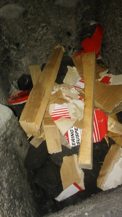

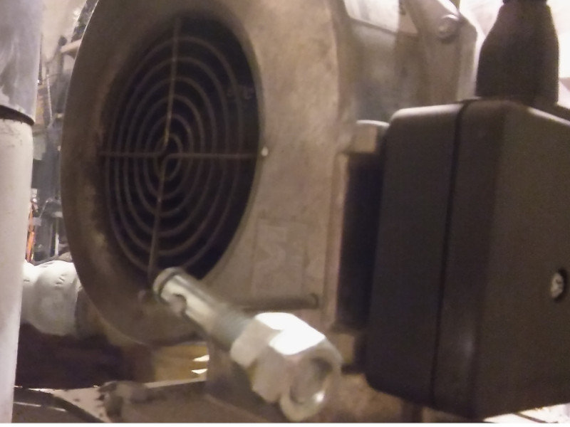

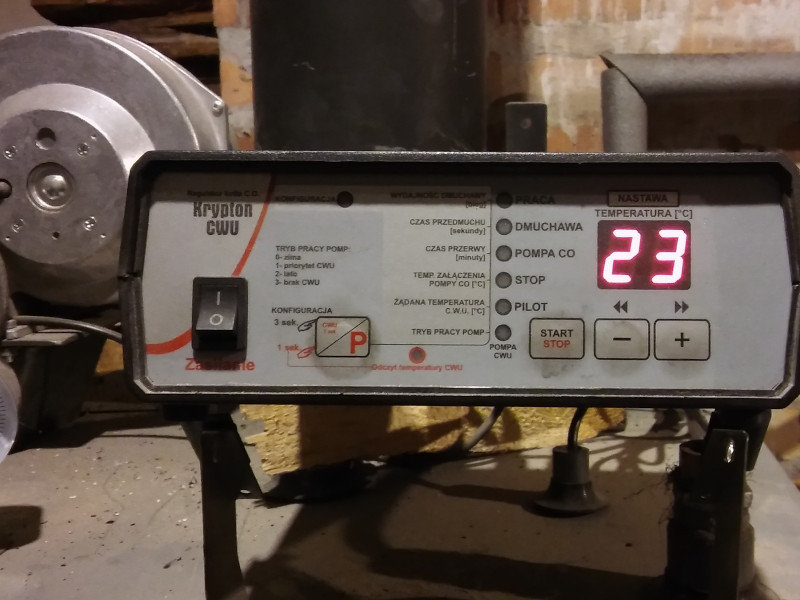

jadzia-jadzia Opublikowano 27 Września 2019 Autor #14 Udostępnij Opublikowano 27 Września 2019 Dzień dobry, dziękuję za odpowiedzi. Co do pytań z Państwa strony: - " Obawiam się że "ten typ tak ma" jeżeli pracuje w dmuchawą. " - to jest 3. lub 4. sezon, a kłopoty dopiero od lutego br. - " Sterownik ma PID? " - nie mam pojęcia. foto sterownika poniżej - " Być może dmuchawa za mocno dmucha skoro po jej włączeniu zaczyna się zabawa " - ustawiona na 3, kiedyś latała między 11 i 12 i było ok - " pytanie czy masz miarkownik ciagu " - co to i gdzie to jest? Kilka foto: ps. chyba macie tu jakiegoś trola - muszę zmartwić - to nie ja Odnośnik do komentarza Udostępnij na innych stronach Więcej opcji udostępniania...
Gość witek1234 Opublikowano 27 Września 2019 #15 Udostępnij Opublikowano 27 Września 2019 Sterownik zwykły bez PID. Niewazne, skoro pracował parę sezonów i było spoko... Nadal przypuszczam że winny jest węgiel. Pamiętasz skąd pochodzi? Jaka kopalnia? Wydajność wentylatora można zmniejszyć zakładając np. płytę CD z boku wentylatora tak, by została szczelina np 2 cm. Mocujesz gumką do włosów:) Powinno pomóc Odnośnik do komentarza Udostępnij na innych stronach Więcej opcji udostępniania...
jadzia-jadzia Opublikowano 27 Września 2019 Autor #16 Udostępnij Opublikowano 27 Września 2019 OK. Dziś chyba zerknę z tym wentylatorem, bo coś się chłodno robi. Dziękuję Odnośnik do komentarza Udostępnij na innych stronach Więcej opcji udostępniania...
Gość witek1234 Opublikowano 27 Września 2019 #17 Udostępnij Opublikowano 27 Września 2019 Tutaj wszystko ma znaczenie. Kluczowe to rodzaj węgla i siła nadmuchu odpowiednia do kaloryczności paliwa. Jeżeli możesz , zejdź niżej z mocą nadmuchu , ale tak by wentylator swobodnie startował , bez buczenia. No i zrób tą przysłone. Odnośnik do komentarza Udostępnij na innych stronach Więcej opcji udostępniania...

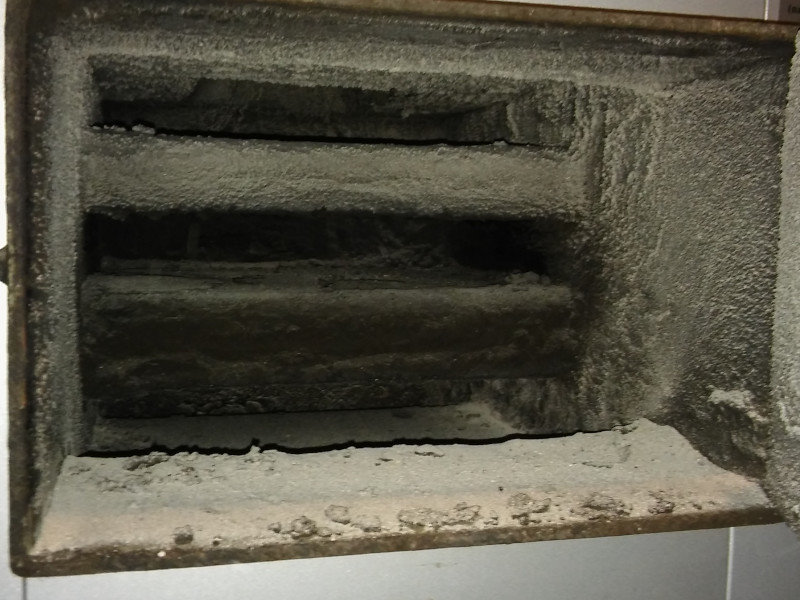

mkaczko Opublikowano 27 Września 2019 #18 Udostępnij Opublikowano 27 Września 2019 Wyczysc dokladnie ten kociolW ktorym miejscu jest czopuch bo nie widac na fotce, jego tez nalezy wyczyscic z sadzyPomysl z plyta super, ale warto sprawdzic czy zmieniajac w sterowniku ustawienie dmuchawy zmienia sie predkosc jej pracy W dolnych drzwiczkach jest otworek ze srubka dla powietrze pierwotnego pytanie czy to jest otwarte ???Nie wiem czy przy dmuchawie nie powinno byc ono zamknieteCzy maly lufcik odpowiedzialny za powietrze wtorne masz otwarty ???PozdrawiamWysłane z mojego LG-M700 przy użyciu Tapatalka Odnośnik do komentarza Udostępnij na innych stronach Więcej opcji udostępniania...
radik81 Opublikowano 27 Września 2019 #19 Udostępnij Opublikowano 27 Września 2019 Z tego co widzać to kocioł idealny do pracy na naturalnym ciągu, ma wszystko co potrzeba, klapka PP, klapka PW, wystarczy dokupić miarkownik ciągu i można palić bez dmuchawy. Odnośnik do komentarza Udostępnij na innych stronach Więcej opcji udostępniania...
jadzia-jadzia Opublikowano 27 Września 2019 Autor #20 Udostępnij Opublikowano 27 Września 2019 Właśnie rozpalam. Czopuch jest zaraz nad piecem. Czysty i zawsze otwarty. Nie gmeram tam. Zmieniając moc dmuchawy na sterowniku dmuchawa zmienia pracę. Słychać to wyraźnie i czuć po przyłożeniu ręki. Wydaje mi się , że w tej dmuchawie jest "zasłona". Ma ona taką wajchę z nakrętkami (jak przypuszczam do regulacji jej obciążenia). Gdy wajcha jest w dół - dmuchawa nie wciąga płomienia zapalniczki; gdy ją uniosę płomień ciągnie do dmuchawy. Przy pracy dmuchawy wajcha się lekko podnosi, gdy dmuchawa stanie wajcha opada. Klapka górna na drzwiczkach zawsze uchylona, klapka dolna zawsze zamknięta. Tak kazał pan, który montował piec. Odnośnik do komentarza Udostępnij na innych stronach Więcej opcji udostępniania...
mkaczko Opublikowano 27 Września 2019 #21 Udostępnij Opublikowano 27 Września 2019 Ta klapka w wentylatorze jest w srodku i nia nie wyregulujesz sily nadmuchuUstaw predkosc 1 cza dorobic oslone jesli to nie wystarczyA jaki masz tryb ustawionu w kotle tzn. ZimaLato - tylko cwu ???Jaka temperature ???Jeszcze jedna rzecz bym sprawdzil czy dziala pompa co i jaka ma temp. StartuWysłane z mojego LG-M700 przy użyciu Tapatalka Odnośnik do komentarza Udostępnij na innych stronach Więcej opcji udostępniania...

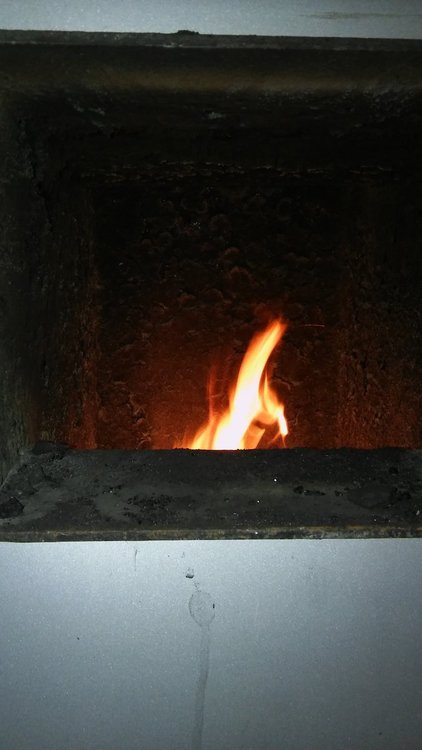

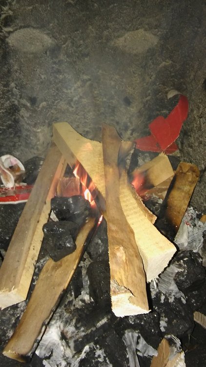

jadzia-jadzia Opublikowano 30 Września 2019 Autor #24 Udostępnij Opublikowano 30 Września 2019 Dzień dobry, z jakiej kopalni węgiel - tego nie wiem i się nie dowiem :-( Z przysłonięciem dmuchawy chyba pomogło. Pompa co startuje przy 45. Jak ograniczałam piec do 40 stopni startowała przy 40. Pompy chodzą wszystkie poprawnie. Sterownik ustawiony bez grzania wody w bojlerze. Grzeję grzałką. I tu też figiel. Jak ustawię, żeby się bojler z pieca nagrzał, to dmuchawa ma w nosie, że piec ma mieć 50stopni. Ona dmucha nadal i temperatura na piecu rośnie. Oczywiście boljer to odbiera, ale brakuje mi odwagi żeby sprawdzić o ile piec przekroczy zadana temperaturę. W międzyczasie był u mnie znajomy, który też ma piec. Popatrzył i powiedział, że jestem przewrażliwiona. Płomienie mają być, a czarna rura może być taka gorąca, że jak na nią napluje to aż zaskwierczy. I fuj, napluł, odparowało raczej powoli :-/ Zostawię kilka zdjęć z rozpalania i palenia. Niech Panowie sami stwierdzą czy tak jest ok. Dziękuję za pomoc :-) 20190927_185110.mp4 20190927_191842.mp4 20190927_191807.mp4 Odnośnik do komentarza Udostępnij na innych stronach Więcej opcji udostępniania...
Gość witek1234 Opublikowano 30 Września 2019 #25 Udostępnij Opublikowano 30 Września 2019 No faktycznie chyba jesteś przewrazliwiona:) Jak na rozpalanie przy węglu kalorycznym, tak to może wyglądać . Warunek podstawowy to czysty przewód do komina. Przysloniecie płytką CD pomogło troszkę i to też OK. Co do CWU.... Może wejdź w menu sterownika i tam ustaw temperaturę CWU . Ja nie grzeje wody z kotła ale w sterowniku powinna być funkcja tzw. priorytetu grzania CWU bo inaczej możliwe że kocioł nie " widzi" tego parametru i zwyczajnie grzeje jak na grzejniki czyli do temp. którą ustawilas dla CO. W instrukcji masz napisane o ile stopni sterownik może zawyzyc temperaturę wody w kotle, zanim zadziała ogranicznik tej temperatury. Myślę że nie więcej jak 5 stopni wzwyż. Odnośnik do komentarza Udostępnij na innych stronach Więcej opcji udostępniania...
