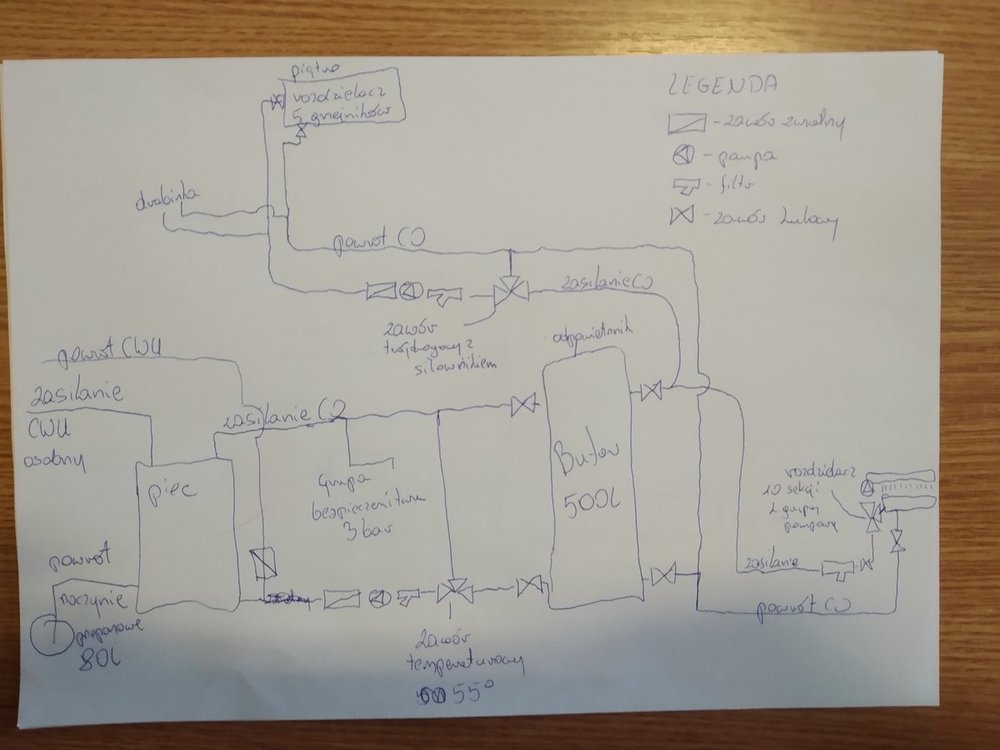

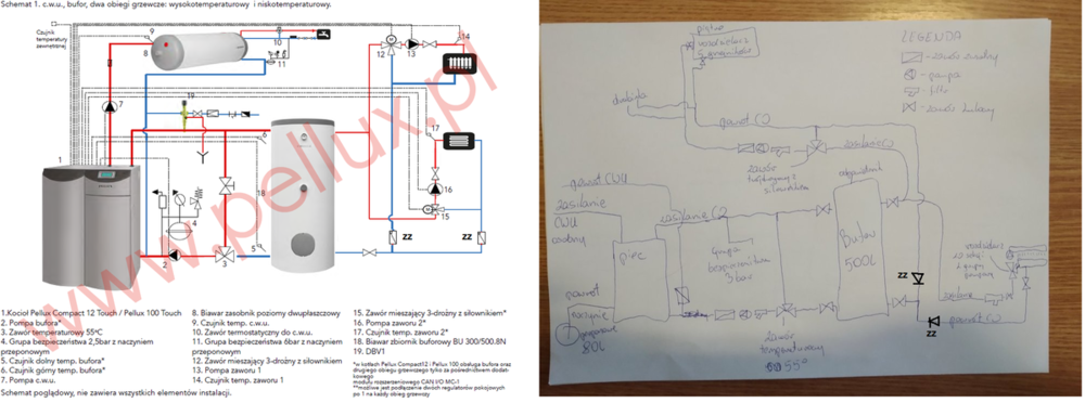

Bolus993 Opublikowano 26 Września 2019 Autor #28 Udostępnij Opublikowano 26 Września 2019 Panowie.. ręce rozkładam.. narysowałem szkic poglądowy mojej instalacji .. z tego co się orientowałem brakuje tutaj zaworów zwrotnych tak ? W których miejscach ? Odnośnik do komentarza Udostępnij na innych stronach Więcej opcji udostępniania...
tomekb Opublikowano 26 Września 2019 #29 Udostępnij Opublikowano 26 Września 2019 Witam nie widzę pompy do ,,ładowania" podłogówki , nie mylić z pompą mierzającą za zaworem termostatycznym . Odnośnik do komentarza Udostępnij na innych stronach Więcej opcji udostępniania...
Bolus993 Opublikowano 26 Września 2019 Autor #30 Udostępnij Opublikowano 26 Września 2019 Bo takowej nie mam.. powinna być ? Ta w układzie pompowym przy rozdzielaczu nie wystarczy ? Dokładnie mam coś takiego: https://hurtinstal.pl/wilo-yonos-grupa-pompowa-mieszajaca-do-podlogowki-p-32.html?gclid=EAIaIQobChMIjYmCzqPu5AIVl-maCh2ghgcXEAQYBSABEgJZ2PD_BwE Odnośnik do komentarza Udostępnij na innych stronach Więcej opcji udostępniania...
tomekb Opublikowano 26 Września 2019 #31 Udostępnij Opublikowano 26 Września 2019 A jaka jest odległość od bufora do rozdzielacza .? i jeszcze pytanie, czy przepływomierze pokazują przepływ przy otwartym zaworze ATM i czy inaczej się zachowują przy zamkniętym zaworze ATM. Odnośnik do komentarza Udostępnij na innych stronach Więcej opcji udostępniania...
Bolus993 Opublikowano 26 Września 2019 Autor #32 Udostępnij Opublikowano 26 Września 2019 Zasilanie ma z góra 1.5 metra, powrót 0.5 metra. W sprawie drugiej kwestii - jestem to w stanie sprawdzić dopiero jutro. Odnośnik do komentarza Udostępnij na innych stronach Więcej opcji udostępniania...
tomekb Opublikowano 26 Września 2019 #33 Udostępnij Opublikowano 26 Września 2019 Teoretycznie pompa mieszająca coś tam może podciągnąć , chociaż ten zawór ATM ma tylko 1,6 KV i to może być troszkę za mało , jak zaciąga cieplą wodę z bufora to już zaczyna przymykać i pewnie łatwiej pompie jest już mieszać wodę i zaciągać z powrotu podłogówki niż z bufora . kluczowe jest to jak zachowują się przepływomierze ? Odnośnik do komentarza Udostępnij na innych stronach Więcej opcji udostępniania...

Bolus993 Opublikowano 26 Września 2019 Autor #36 Udostępnij Opublikowano 26 Września 2019 Wydaje mi się że jest i na otwartym jak coś zamkniętym. Jutro się upewnię. Z innych tematów jak i podpowiedzi jednego z użytkowników forum wychodzi by wstawić zawory zwrotne za mieszaczami, może w ich braku jest właśnie problem? Odnośnik do komentarza Udostępnij na innych stronach Więcej opcji udostępniania...
tomekb Opublikowano 26 Września 2019 #37 Udostępnij Opublikowano 26 Września 2019 Może tak być , jak zawór 3d od grzejników jest częściowo otwarty to pompa podłogowa może podciągać z powrotu tego zaworu . Ale to można łatwo sprawdzić otwierając zawór mieszający na max od obiegu grzejnikowego , wtedy powrót na mieszaczu zostanie zamknięty i pompa podłogowa będzie zaciągała tylko z bufora . Odnośnik do komentarza Udostępnij na innych stronach Więcej opcji udostępniania...

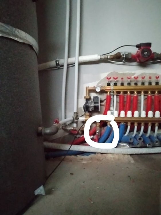

gmaj22 Opublikowano 26 Września 2019 #38 Udostępnij Opublikowano 26 Września 2019 2 godziny temu, Bolus993 napisał: Wydaje mi się że jest i na otwartym jak coś zamkniętym. Jutro się upewnię. Z innych tematów jak i podpowiedzi jednego z użytkowników forum wychodzi by wstawić zawory zwrotne za mieszaczami, może w ich braku jest właśnie problem? Zaznaczyłem, gdzie powinny być wspomniane zawory zwrotne: Odnośnik do komentarza Udostępnij na innych stronach Więcej opcji udostępniania...
Bolus993 Opublikowano 26 Września 2019 Autor #39 Udostępnij Opublikowano 26 Września 2019 Dziękuję Ci kolego za pomoc, w dniu jutrzejszym je zamontuje i zdam relacje jak się sprawdza instalacja. Czy zaznaczonym miejscu może on być na powrocie z podłogówki? W sumie najłatwiej by mi było. Pozdrawiam Odnośnik do komentarza Udostępnij na innych stronach Więcej opcji udostępniania...
gmaj22 Opublikowano 26 Września 2019 #40 Udostępnij Opublikowano 26 Września 2019 Tak, to chyba najlepsze miejsce i najłatwiej tam zamontować. Oczywiście może być to tylko jedna z przyczyn niedomagania. Jeśli średnice rur oraz zawór 3D są właściwie dobrane, nie powinno być problemów. Odnośnik do komentarza Udostępnij na innych stronach Więcej opcji udostępniania...
Bolus993 Opublikowano 26 Września 2019 Autor #41 Udostępnij Opublikowano 26 Września 2019 Rozumiem, z pieca do bufora idzie miedź fi28, za buforem PEX 26x3, podejścia pod grzejniki i podłogówka pex16. Odnośnik do komentarza Udostępnij na innych stronach Więcej opcji udostępniania...

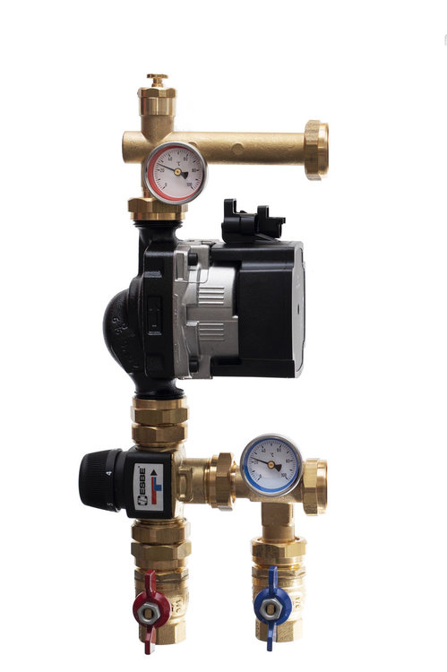

tomekb Opublikowano 3 Października 2019 #46 Udostępnij Opublikowano 3 Października 2019 Witam , ja mam dla Ciebie taką propozycję mogę podesłać Ci taki mieszacz jak na zdjęciu zawór jest tam 1" KVS 3,4 bo ten co masz to jest 1,6 kvs, podmienisz sobie to w rozdzielaczu , jak zadziała to Ci napiszę jak to załatwimy dalej jak nie zadziała to po prostu odeślesz mi to z powrotem do firmy .:) Odnośnik do komentarza Udostępnij na innych stronach Więcej opcji udostępniania...
Bolus993 Opublikowano 3 Października 2019 Autor #47 Udostępnij Opublikowano 3 Października 2019 Dziś go wykrece i dam znać co wyszło. Odnośnik do komentarza Udostępnij na innych stronach Więcej opcji udostępniania...
