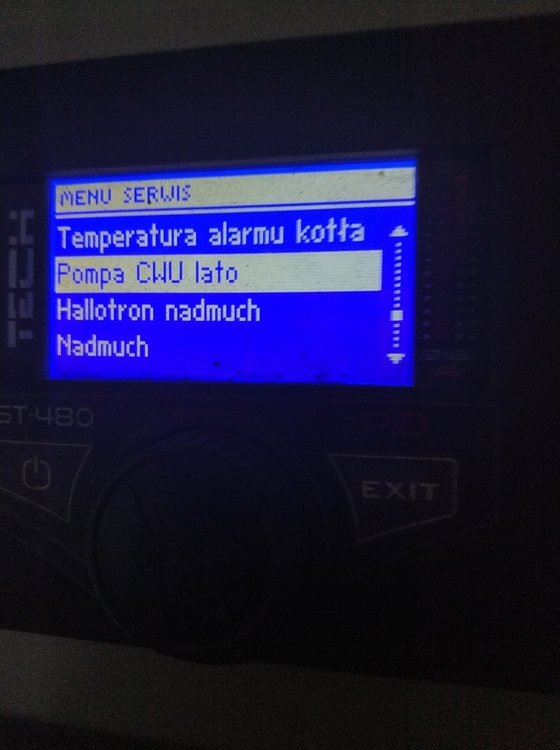

ustawic parametry pieca na eko-groszek
dzikjestzly
Wstępne nastawy to sprawa instalatora. Ewentualne korekty dopiero użytkownik. A tak na marginesie instalacja błędnie wykonana.
Gość berthold61

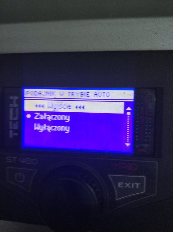

Ty latem próbujesz palić w PID jak widzę ale sensu wielkiego to nie ma bo on w podtrzymanie tak czy siak wejdzie , przełącz go na tryb ręczny czyli w twoim przypadku wył ,nie znam twego stera ale w moim po wejściu w tryb ręczny pokazują się dodatkowe opcje .
Ja palę latem na PID.

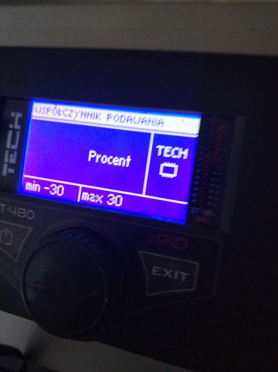

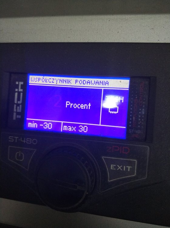

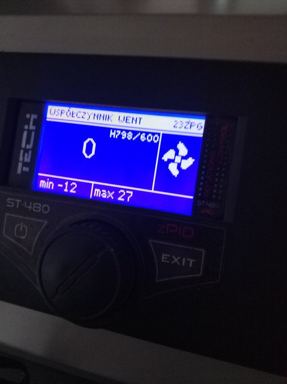

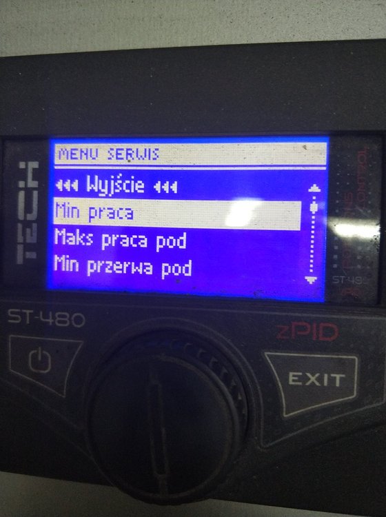

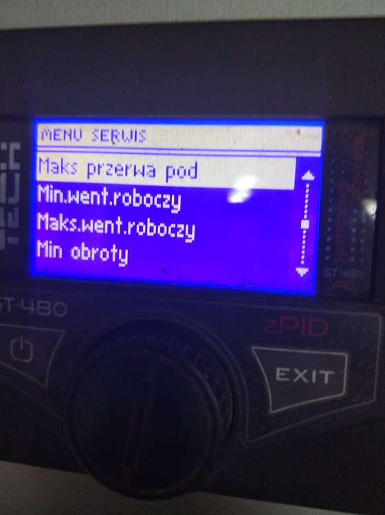

@dzikjestzly widzę że mamy podobne sterowniki , ja ma tech 450 zPID. Na lato ustawiłem tak :
tryb serwisowy ( 5162 ) -
granulacja węgla gruba -
minimalny czas podawania 1 sekunda -
minimalna przerwa podawania 65 sekund
ustawień powietrza nie regulowałem.

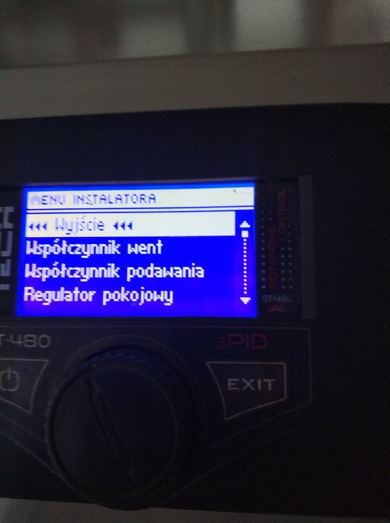

WEJDŹ W MENU SERWISOWE  ( kod 5162 ) nie w menu instalatora, ( to następne po menu instalatora ) dalej tak jak pisalem.
Bojler 140 litrów , spalanie średnio 3 kg na dobę.
W mojej wersji oprogramowania jest to pierwsza pozycja menu SERWIS -  GRANULACJA PALIWA potem GRUBA (zgodnie z ustawieniem w menu INSTALATORA  ,  ) . Temperatura bojlera 55°C.
Tylko zapisz sobie co zmieniasz , bo na ogrzewanie domu potrzebne są inne ustawienia.
Ja tak ustawiłem.

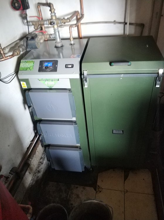

Nie tak ma nie być. Chyba że chcesz wizyte straży mieć. Masz za duzo paliwa za malo powietrza . Zanim zaczniesz coś ustawiac to daj no foto tego co masz w kotle . Tu koledzy Ci radzą tylko nie widac co się dzieje na palniku .
Chodzi ci jaki ekogroszek używam?mam zrobić zdjecie ekogroszku ,bo tak z tego zrozumiałem
