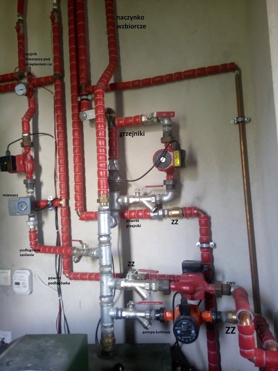

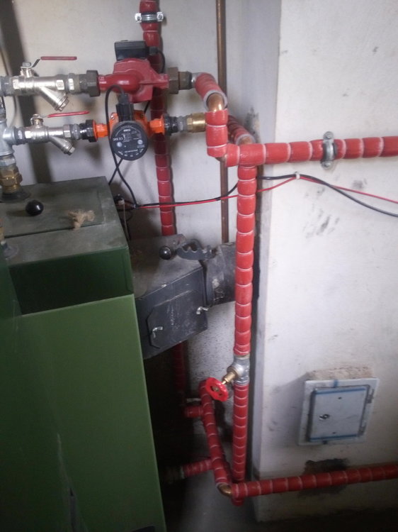

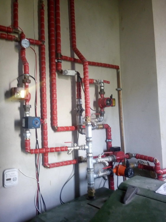

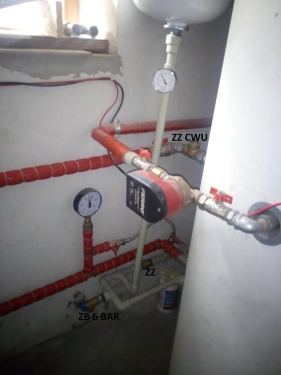

Witam. Dokonałem przeróbek. Załączam zdjęcia z prośbą o ocenę poprawności i ewentualne uwagi. Wydaje mi się, że całość pracuje lepiej, stabilniej, zawór bezpieczeństwa przestał kapać po dołożeniu naczynka. Dodatkowo mam dwa pytania:
1) Podczas wykonywania przeróbki okazało się, że naczynko wzbiorcze miałem wykonane na powrocie. Wcześniej tego nie zauważyłem. Przerobiłem na zasilanie zgodnie ze wskazówkami. Odciąłem od powrotu, powrót zaślepiłem. Jednak wcześniej miałem je na rurze 18.  Z pieca dawałem rurę 28 i połączyłem te rury w miejscu odcięcia przelotką z 28 na 18 z powodu braku czasu i późnej pory w dniu przeróbki. Do naczynka od tej mufy zostało jakieś 2m na rurze 18. Pytanie czy wyrzucić tą rurę 18 i dać na całości 28? Cz może zostać z tą przelotką?
2) Zawór zwrotny za pompą kotłową ciągle jakby dzwonił. Czy ten zz jest jakiś wadliwy? Jak zmniejszę przepływ wody bądź na zaworze grzybkowym bądź szybkością pompy przestaje. Pompa musi jednak pracować na pełnych obrotach, żeby utrzymywać zadana temperaturę powrotu. Jak dam ją np na pierwszy bieg nie daje rady odpowiednio zagrzać powrotu. Na pełnych obrotach jest ok i ciągnie 22w. Próba wykonywana była przy pracy wszystkich pompek. Być może po odpowiednim nagrzaniu systemu coś się zmieni w tej kwestii. Na razie jeszcze nie pale bo nie ma takiej konieczności.
Nie może być żadnych przewężeń rury bezpieczeństwa poniżej DN25 !!
Żeby już całkiem było OK,  obróć korpusy wirników pomp tak, aby dławiki przewodów zasilających skierowane były najlepiej do dołu, w ostateczności w bok. Zawór zwrotny za pompą cyrkulacyjną a nie przed.
I czy mieszacz działa prawidłowo, tzn. otwierając się obraca w lewo i temperatura  obiegu podłogowego rośnie.

Rozumiem, przerobię tą rurę bezpieczeństwa jeszcze przed zimą. Tak podejrzewałem, że będzie to konieczne.
Mieszacz działa prawidłowo. Zamknięty odcina dopływ ciepłej wody z zasilania, otwiera się w lewo.
Pompa cyrkulacyjna i zawór była montowana przez hydraulików, poprawie to i zmienię kolejność.

Zanim zmienisz kolejność przy pompie cyrkulacyjnej, sprawdż strzałkę na pompie. Jeśli tłoczy OD zbiornika, to obracasz cały "zespół" pompa + zawór zwrotny.
Edytowane przez gmaj22
 Pompa cyrkulacyjna tłoczy W zbiornik, czyli zmieniam kolejność.

A to charakterystyczne dzwonienie ZZ za pompą kotłową to rzecz normalna czy wadliwy zawór?

Schemat układu z zaworem 4D? Masz go nawet w instrukcji zaworu, najprostszy z możliwych. Obowiązkowo pompa kotłowa + dodatki filtr,ZZ Afriso zaleca zawór temperaturowy, separator i tyle. Reszta gadżetów ...... W zasadzie zbędna.

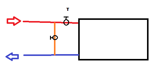

Zostawiasz pompę, która masz i przy najbliższym grzejniku choćby i z termostatem robisz bajpas z rurki minimum DN 15 na niej zawór do regulacji przepływu. Obieg zachowany, powrót dogrzany - nawet jak nie pracuje pompa CWU. Proste, tanie i skuteczne rozwiązanie.
