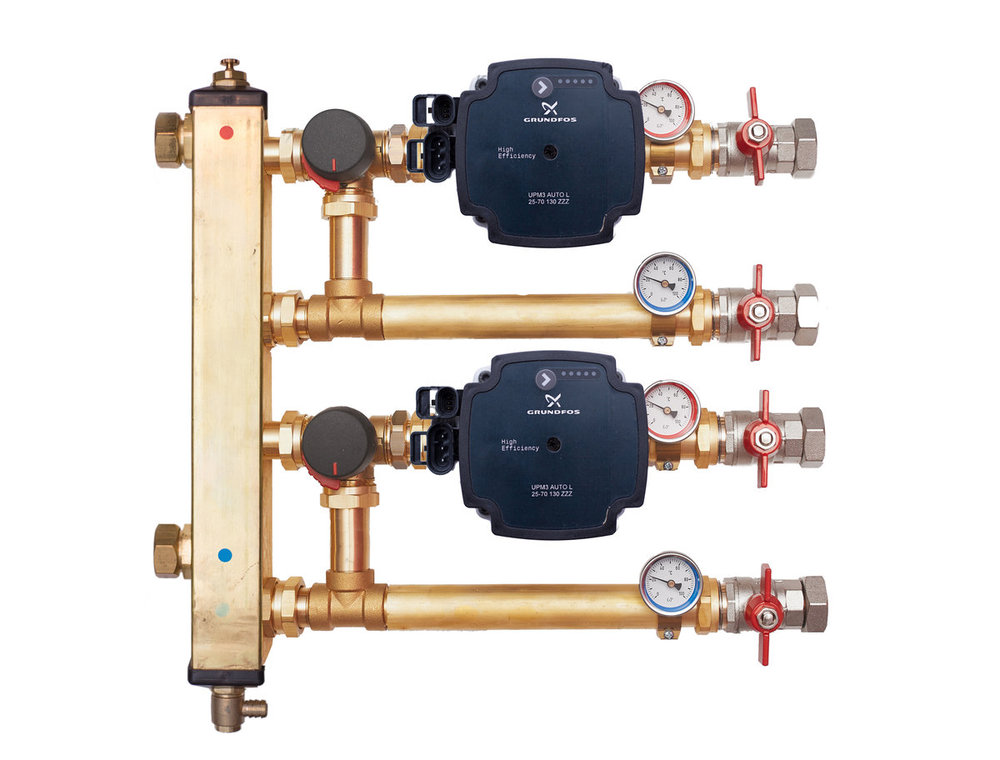

Jak ma być dobrze, to szykuj się na wydatek koło 5 tys. zł minimum (2 grupy pompowe z mieszaczami). Według mnie bez sensu, ale kto bogatemu zabroni

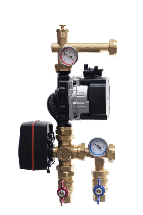

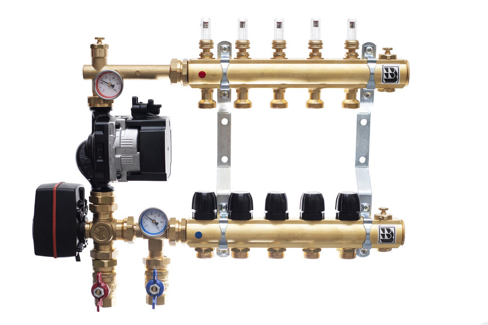

Witam , możesz to bardzo prosto zrobić stosując np. takie rozdzielacze z zaworem mieszającym  i siłownikiem podpinasz do sterownika np. I 2 tech , lub sprzęgło z grupami pompowymi i siłownikiem  też do takiego sterownika ,  do tego jakieś dwa regulatory pokojowe i gotowe . Pozdrawiam Tomekb
