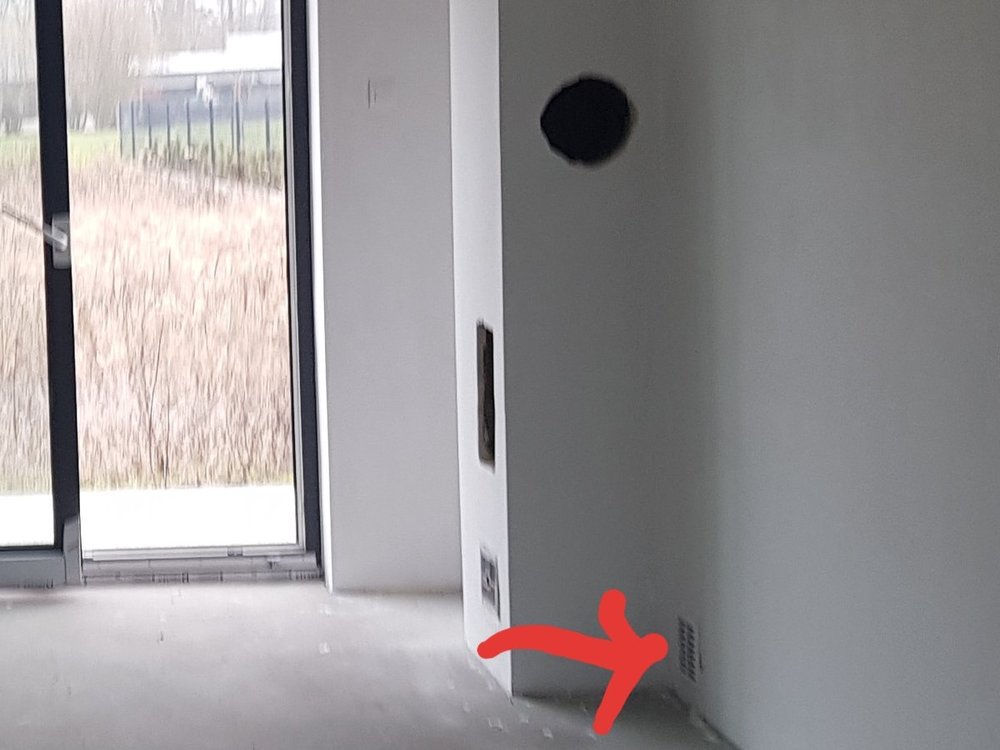

Witam wszystkich . Mam zamiar zainstalować wkład kominkowy w nowym domu. Widziałem kilka instrukcji obudowy wkładu . Na żadnym nie ma tego wylotu , który mam ja . Wiem że do okrągłej dziury u góry podłączam wkład,  ale do czego jest ta prostokątna dziura na dole ? Czy ona ma być też zabudowana tak jak jest? Czy ma być może odkryta? Czy jest to może wlot powietrza? Proszę o pomoc i z góry dziękuję
@Robertxx
Jak kolega wyżej-to wyczystka komina.
Nie możesz tego zabudować chyba,że ta ściana na której jest komin jest ścianą zewnętrzną i/lub zrobisz sobie wyczystkę po drugiej stronie.

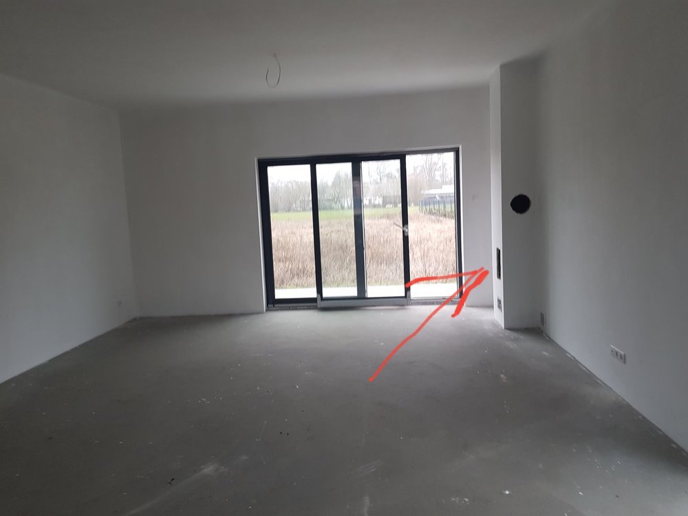

Dziękuję bardzo za pomoc. Mam jeszcze jedno pytanie odnośnie tego wylotu zaznaczonego na zdjęciu .  To będzie za kominkiem i będzie na pewno zabudowane . Czy to jest jakiś wylot powietrza? Czy do niego trzeba poprowadzić jakaś rurę bezpośrednio z wkładu kominkowego?
Jeśli murarz był sprytny to pewnie doprowadził powietrze z zewnątrz gdzieś pod podłogą. Istnieje jeszcze wersja że jest to wyczystka innego kanału np. wentylacyjnego, to już sam musisz sprawdzić ze zdjęcia nie widać co się dzieje w ścianie. O ile poprzednie pytanie było poprawne to do tego jest już potrzebna szklana kula.
pozdrawiam Hermogenes
Nie każdy kominek ma doprowadzenie powietrza wprost z zewnątrz.
Obowiązkowe doprowadzenie wg przepisów UE muszą mieć kominki, kozy itp  powyżej 6kW mocy
Witam wszystkich . Dziękuję za zainteresowanie się moją sprawą:). Dzwoniłem do byłego właściciela,  okazuje się że to jest jak już jeden Pan u góry wspominał dolot powietrza z zewnątrz.  Podobno fachowo to się nazywa czerpnia.  Podłącza się to do wkładu kominkowego . Dziękuję bardzo za pomoc :)
