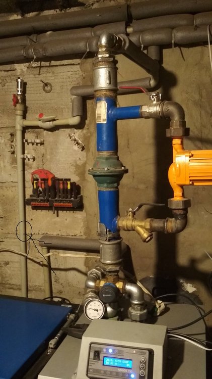

piec.thumb.jpg.4b1f6e28680dd2c6c85353d6ef900df2.jpg                                                                                                                                                                                            Witam w miejscu zaznaczonym kółkiem i strzałka chcę dołożyc pompę do zasilania cwu,  czy ona nie bedzie kolidowac z obecną gdy będą chodzić jednocześnie.
Pompa ma być dołożona w ramach zimowych oszczędnosci by po osiągnięciu zadanej temp już nie pracowac proszę o radę z góry Dziękuję
Nie da rady - wtedy są 2 pompy w szereg i może być ciekawie, daj pompę od CW wprost z zasilania kotła, powrót z grzania CW też wprost do kotła.
Tak myślałem teraz myśle że chyba zostawię tak jak jest ewentualnie na noc bede odcinał cwu by oszczędzac opał choć nie wiem czy to przyniesie jakieś oszczędności
Większe oszczędności da Ci izolacja wszystkich tych rurek . Tak by jak najmniej było strat ciepla do otoczenia .
izolowane będą
Myslałem nad zakupem jescze takiego zaworu czy lepsze bedzie to jak pompka do cwu
proszę o opinie https://allegro.pl/oferta/zawor-2-drogowy-z-silownikiem-afriso-bev-dn20-nc-8144059597
gdy nagrzeje sie cwu np 40 zawór sie zamknie gdy spadnie to sie otworzy co o tym myślicie
Można i tak, ale po zamknięciu zaworu zmniejszy się zapotrzebowanie instalacji na wodę , co przy pompie starszego typu może powodować głośną pracę  instalacji CO.
Ponadto przez cały czas masz grzanie CW za zaworem 4-D, czyli wodą o niższej temp niż w kotle co wydłuża czas grzania.
Oddzielna pompa podłączona wprost do kotła po nagrzaniu do danej temp wyłącza się, a grzanie jest szybsze.
Koszty praktycznie te same więc pompa cwu to chyba lepszy pomysł Dziękuję za uwagę

Większość zasobników CW dwupłaszczowych działa bez problemu na grawitacji , tylko grawitacja to broń obosieczna - powoduje też rozładowanie bojlera , więc potrzeba dod zawór zwrotny klapowy.
Jak czasem mam tak wykonać to wolę dać zaw różnicowy równolegle do pompy i zaw zwrotnego sprężynowego - wtedy pracuje albo pompa albo grawitacja, na dodatek zaw zwrotny kulowy( różnicowy)  jest lepszy niż klapowy - mniej z nim problemów - wtedy pompa idzie na zasilaniu.
Ogólnie - czy na zasilaniu czy powrocie to nie znaczenia , są wyjątkowe przypadki np ten 2 linijki wyżej - tam musi być pompa na zasilaniu
