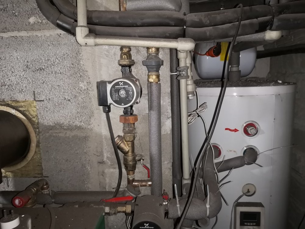

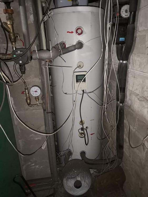

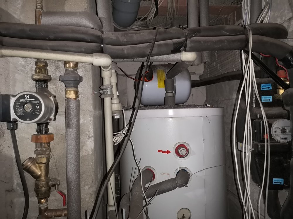

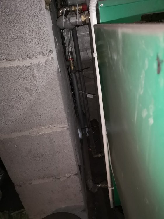

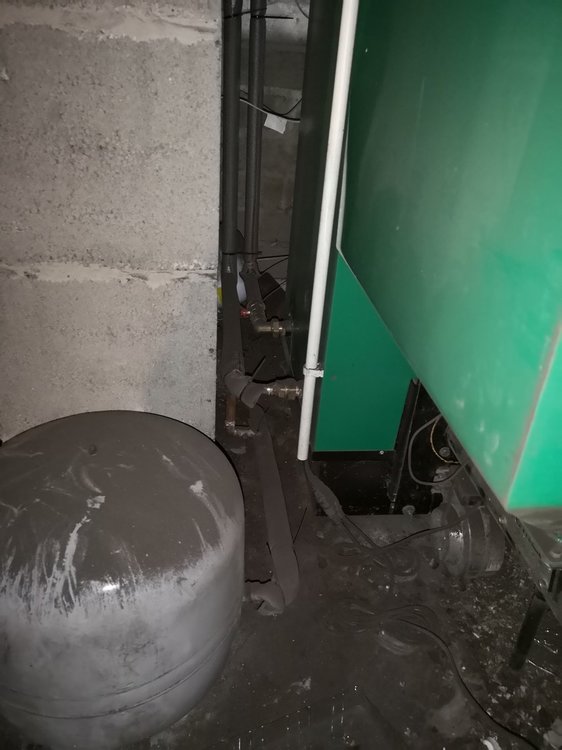

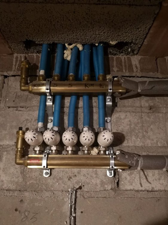

Co do schematu ciężko powiedzieć bo sam do końca nie rozumiem, na pewno podłogówka na parterze ma osobny obieg - załączam zdjęcie. Natomiast jest jeszcze podłoga na parterze, łazienka 6M2, jest podłączona jednym obiegiem z kaloryferami.
Dorzucam zdjęcia.
Masz niezły makaron przy zasobniku. Z tych fotek w zasadzie nie wiele wynika. Ale już na oko widać parę drobnych błędów. Jednak proponuje ściągnąć rozgarniętego hydraulika żeby to ogarnoł bo tu na forum ciężko będzie Ci cokolwiek doradzić. Mnie tylko zastanawia np naczynka wyrównawcze przy zasobniku jeden nad a drugi przy posadzce ? Rozdzielacz na 5 pętli to od podłogówki jak mniemam, ale gdzie zasilanie grzejników?
Ilość naczyń jest OK - jedno od CO, drugie od solarów i trzecie od CW.
Tam problemem jest ta podłogówka, wykonana na zaworach RTL.
Grzejniki pewnie rozprowadzone na pionach.
I brak możliwości poprawnego odpowietrzania tej podłogówki, ponieważ odpowietrzniki znajdują się niżej niż ogrzewana podłoga.
