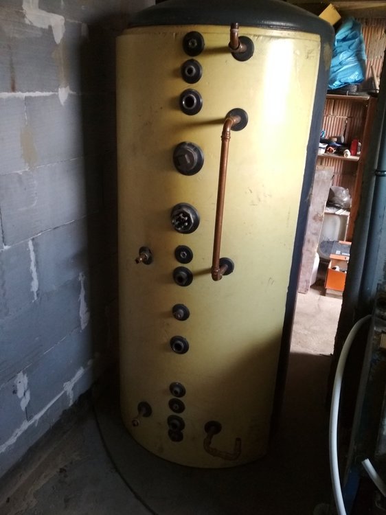

Chciałbym zapytać o rozmieszczenie zasileń i powrotów w moim buforze. Wygląda on jak na zdjęciu
Rozpiskę średnic mam w PDF, jeśli można tu załączyć to proszę o pomoc jak to zrobić. na górze jest 1" króciec w deklu, później 3 od góry też 1" i drugi od dołu 1".
1. Czy ładować z kotła od góry a pobierać do CO (podłogówka + grzejniki na osobnych obiegach z zaworami termostatycznymi), czy może ładować od boku a pobierać z samej góry?
2. Jakie średnice rur do CO ? 1" czy 3/4 wystarczy ?
3. Gdzie powrót z CO, bo powrót do kotła rozumiem w tym 1" od dołu, czyli jak najniżej
