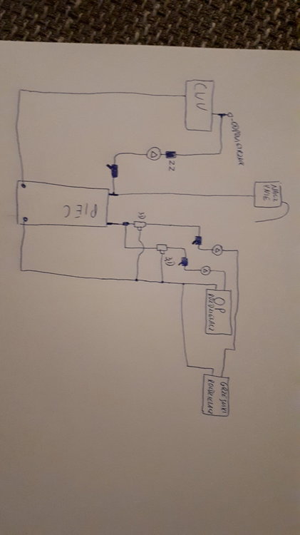

Witam. Czy w takim układzie pompa kotłowa ma sens?20190321_201531.thumb.jpg.abfa91aa5477a6fcb3ea5eb470e0e998.jpg
Nie, jeżeli pompa CWU będzie pracować "stale".
Jeżeli pompa CWU tylko "ładuje" bojler i jest wyłączana zalecam pompę kotłową.
