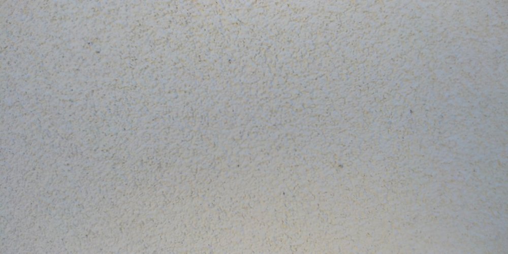

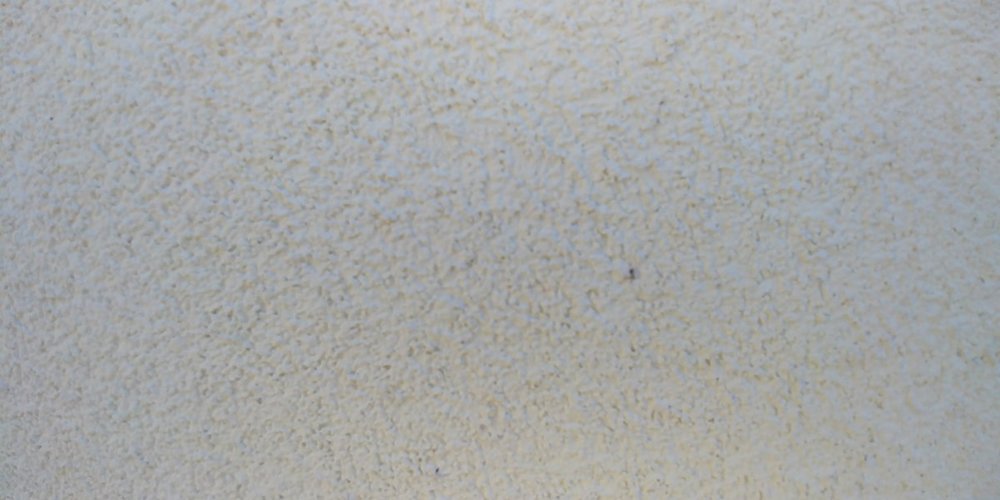

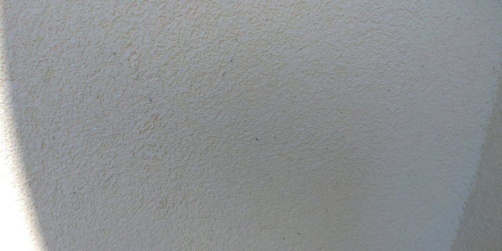

Plamki sadzy na elewacji.
Witam. Panowie może ktoś z Was wie jakiego środka użyć aby się tego pozbyć. Niestety, ale sąsiad wali z komina ja Batory na morzu. W poprzednim sezonie został położony nowy tynk, a już widać ślady po zimowym sezonie. Cała ściana jest w takich plamakch. Jak tak dalej będzie, to za 5 lat cała ściana będzie czarna. Dramat.
Potrzebuje naprawdę coś skutecznego o ile w ogóle uda się tego pozbyć.
Teraz to juz musztarda po obiedzie. Najbardziej skutecznym bedzie nauka prawidlowego palenia. Podejrzewam ze komin nadaje sie juz do rozbiorki. Jest przesiakniety kondensatem na wylot. A zaprawa miedzy ceglami pewnie juz nie trzyma nic. W rzeczywistosci zatynkowal tylko problem. Wez mu to wydrukuj alboc cos. Moze zrozumie w czym problem.

Może ktoś podpowie czy są jakieś środki na te plamki.
A to sasiad tobie wali tym po kominie :) Rozumiem. Pomaluj tynk farba fasadowa dobrej jakosci. Kolorze ciemnego grafitu. Zawsze mozna bedzie to potem zmyc. Albo pomaluj to wogole na czarno. A edukacja sasiadowi nie zaszkodzi tak czy tak.

Spróbuj te plamy umyć płynem Dimer do czyszczenia samochodów ciężarowych. U mnie sprawdza się plamy trudne do usunięcia. https://allegro.pl/oferta/piana-aktywna-koncentrat-dimer-plyn-karcher-atas-5876257157
  • 3 tygodnie później...
Daj sobie spokój z myciem elewacji.Przecież nie będziesz tego robił po każdym sezonie, szkoda czasu i pieniędzy. Po drugie zawsze istnieje taka możliwość że po umyciu i wyschnięciu ścian, okaże się że zostały zacieki lub jaśniejsze i ciemniejsze obszary, to bardzo realne. Widziałem takie rzeczy.  I co? Będzie gorzej niż jest teraz. Kilka kropek sadzy może i boli ale musisz pogodzić się z faktem że co rok będzie przybywać różnych zabrudzeń, zwykła kolej rzeczy. Pozdrawiam .

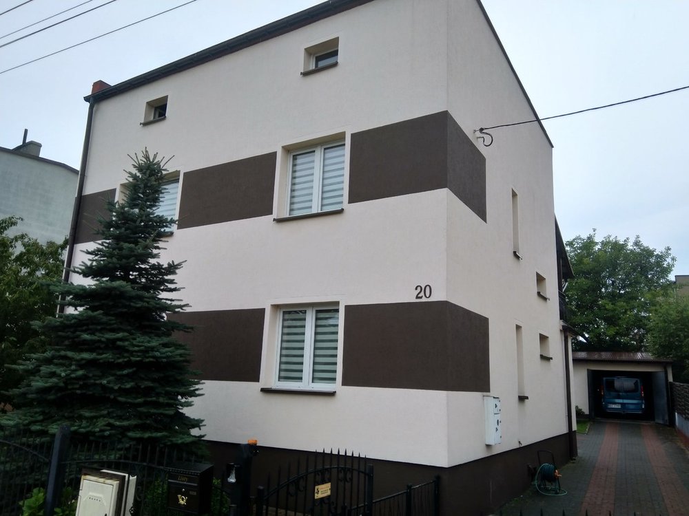

Ja wiedziałem że kupiłem dom w zagłębiu kopciuchów więc pierwsze co zrobiłem jak go kupiłem to pomalowałem dom porządną farbą silikonową. 3 sezon grzewczy minął. Dom czysty i sam sie myje przy okazji deszczu.

@Trener40 dopiero teraz zauważyłem. Farbę mam tą http://www.aspoltynki.pl/index3.php?kategoria=31&lang=pl&produkt=31
Z racji tego że pracowałem w dużym markecie budowlanym i byłem odpowiedzialny za mieszanie farb i tynków z tej firmy, wiedzialem z czym mam do czynienia.
Dookoła wszędzie kopciuchy a ja jestem w najnizszym punkcie na osiedlu.
