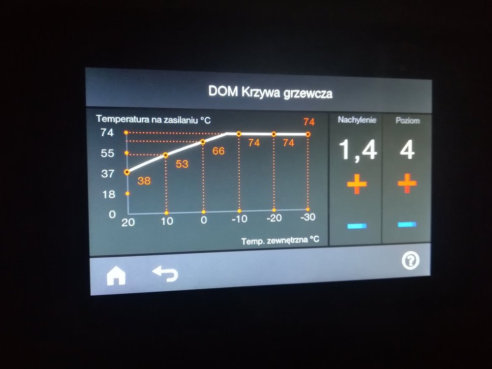

Witam Panowie i Panie, dopiero zmieniłem piec gazowy na nowy viessmann Vitodens 200-W 26 kW ze sterownikiem vitatronic 200 typ HO2C, sterownik pokojowy vitatrol 200 i czujka pogodowy, mam grzejniki konwektorowe, dom 200m2 z piwnica gdzie też są grzejniki. moje pytania są takie?
1. czy to są dobre grzejniki do tego kotła gazowego ?
2. moja grzewcza ustawiona jest nachylenie 1,4 natomiast poziom 4, przy temperaturze na zewnątrz  10 stopni i w domu ustawione na 23 stopnie, spalanie wychodzi  ogrzewanie pomieszczeń 70kWh a bojler 30kWh według wykresu z aplikacji ViCars, czy to dużo ? jeśli tak proszę o radę jak ustawić krzywą grzewczą,

Współczynnik konwersji na fakturze to ciepło spalania (czyli ciepło kondensacji?, pewnie instrukcja wyjaśnia o co chodzi).  Pomnożone razy ilość metrów daje ilość wyprodukowanego ciepła.  Ciekawe jak wypadłby wynik z rachunku z z tym co zliczył kocioł.
Grzejniki konwektorowe c11 czy c22? ( dwa rzędy żeberek czy jeden w środku? ) Jeśli podwójne to powiedzmy że 10cm grzejnika na 1m kwadratowy pomieszczenia dla kondensata powinno być mniej więcej w porządku, może być ciut więcej nawet. Jeśli szybko dogrzewa to mozna obniżyć krzywą , jeśli ma grzać całą dobę to obniżyć na tyle żeby ledwo temperatura zadana stała stała w miejscu
Jeśli budynek ocieplony to ta krzywa raczej trochę wysoka, 45 stopni  przy zerze na zewnątrz powinno wystarczyć zakładając że grzejniki są jak wyżej.
budynek ocieplony 20 cm
Dokładnie tak jak kolega napisał. Teraz to kocioł grzeje i się wyłącza ? Tak nie powinno być, powinien grzać non stop z niska temp.ale by dogrzać pomieszczenia.
Hmm te convectory to nieco inna konstrukcja niż takie bardziej popularne purmo czy coś więc tu sie nie wypowiem jak tu się porównuje moc. Zajrzałem na strone i nie widze żadej specyfikacju modelu "Kc15" czy "giga e" . Może ktoś w dziale instalacje się wypowie. W każdym razie podstawowe pytanie czy były dobrane na temperature 55, jeśli tak to  wtedy owe 55 to powinno być max co kocioł ma na myśli nawet podczas dużych mrozów  a nie 75. Jeśli grzejniki dobrane na takie warunki tak to śmiało można obniżyć krzywą lub przełączyć zakres pracy kotla na max 55( nie wiem czy ten model tak to rozwiązuje) i dopiero szukać krzywej.
Zostawiając już grzejniki , w każdym razie chcesz tak obniżać krzywą tak aby było komfortowo ale dogrzewał jak najniższą możliwą temperaturą wody nawet jeśli dłużej to trwa.

jeśli chodzi o krzywą to właśnie chodzi żeby cały czas był komfort i dogrzewały, dobijały do zadanej temp. 23 stopnie. jak byście mi na początek polecili ustawienie tej krzywej grzewczej, nachylenie i poziom ? tak jak kolega pisał Ksieciunio kocioł grzeje i się wyłącza.
co proponujecie ?
Obniż krzywą grzewczą tak by przy 0* było na grzejnik około 45*, zobacz czy wtedy kocioł będzie się wyłączał i jaka temp,będzie w domu. Grzejniki musisz mieć najlepiej takie które przy temp. maksymalnej 55* dogrzeją pomieszczenie do zadanej temp.przy minusowych temp.na zewnątrz..
Są kalkulatory na stronach producentów. Policz każde z pomieszczeń. Jednak wpierw sprawdź w/w obniżenie, by zobaczyć co potrafią Twoje grzejniki.
ok zmieniłem krzywą grzewcza na 0* będzie temperatura wychodząca do kaloryferów 45*

Ok, teraz musisz obserwować czy kocioł pracuje non stop i temp,w pomieszczeniu dobija do zadanej. Musisz tak wyregulować by było dobrze.

Witam Panowie i Panie, po dłuższej przerwie, powracam do tematu który rozpocząłem , wymieniłem kaloryfery (grzejniki) z konwektorowych(zdj. J.w w poście) na płytowe typu 22 firmy Cosmo  i termostaty comap model: sensity , dla przypomnienia kociał Viessmann w200 26kw, oczywiście sezon grzewczy za niedługo się zacznie , pytanie moje jest takie :jakie parametry nachylenia i poziomu były by dla tych grzejników optymalne ? Na tą chwilę mam ustawienie nachylenie 0.8 i poziom 6, poniżej dołączam zdj
