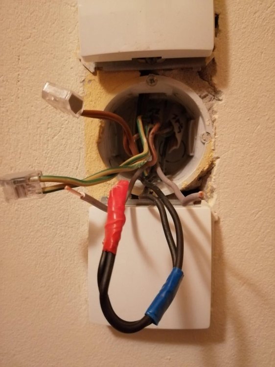

Potrzebuję Kogoś jak w temacie kto pomoże rozwiązać mi podłączenie podbitki w sensie co miał na myśli mój elektryk rozkładając w taki sposób instalacje elektryczna.
Wychodzą dwa przewody na zewnątrz 2x1,5mm niby powinny być pod zasilaniem. W puszcze z włącznikiem pojedynczym do zapalania osw jest 2 x 4,1,5mm i zostały podłączone brązowe i żółto zielony, nie podłączone dwa czarne pod napięciem i dwa siwe ktore są osobno sprawdzając kontrolka lekko świeci jeden z nich. jest również włącznik zmierzchowy w rozdzielni po załączeniu bezpiecznika zapalają się diody na włącznik zmierzch owym. Na balkonie jest czujka, która nie jest podłączona wystaje tylko przewód 4x1,5mm

Brazowy i zolto-zielony sa spiete w puszce wlacznika i prawdopodobnie sa polaczniem pomiedzy czyjnikiem zewnetrznym a zmierzchowka w rozdzielni. Pozostaje podlaczenie "pstryczka" i podlaczenie czujnika na zewnatrz.

Po sposobie osadzenia puszki podtynkowej i bałaganie w tejże puszce, zalecam poszukanie odpowiedniej osoby.
Przewody w izolacji żółto-zielonej  to przewody ochronne PE (służące wyłącznie ochronie przed porażeniem elektrycznym), niestety przeważnie służą także innym celom.
Tak sie robi.

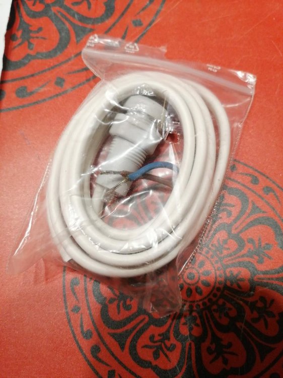

Przewody o innym kolorze (zarezerwowane) niz przewidziane trzeba w miejscu wyprowadzen polaczenia oznaczyc wlasciwym kolorem np. tasma, koszulka termokurczliwa aby nie bylo drapania sie w glowe i pytan co autor mial na mysli. Ps. Producent podaje aby uzyc niebieskiego koloru.
Ten "pstryczek" ma pracowac jako logiczne OR czyli swiatelko wlaczamy czujnikiem zmierzchowym lub wlacznikiem, ewentualnie logiczne AND czyli mozemy wylaczyc swiatlo w nocy pomimo wykrycia zmierzchu?
Jak zrobisz tak jak w instrukcji to bedzie dzialac.
@PioBinDzięki już wszystko działa. Problemem rozwiązany.
Edytowane przez palacz66
@Andrzej_M_bałagan sam zrobiłem spokojnie. Dzięki za chęci.
To jak w końcu zostały spięte te cztery luźne żyły(dwie czarne i dwie szare)?
2 czarne do wyłącznika a siwe razem.
